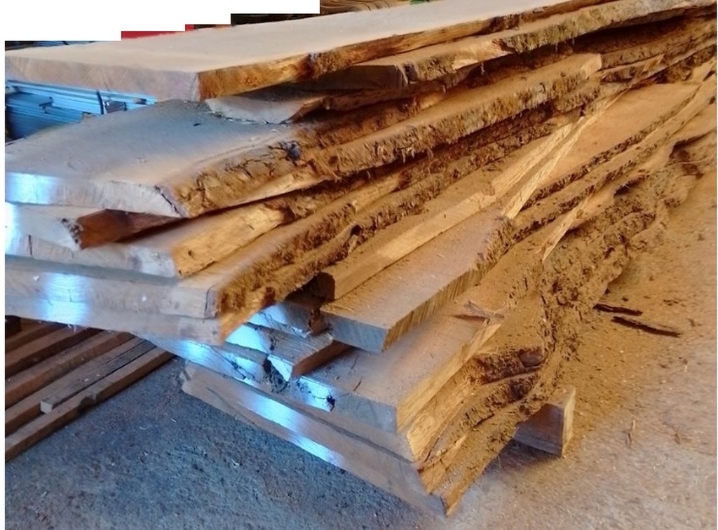

Tu peux mettre l’annonce, histoire de voir les photos ?
Pour les trous, logiquement s’il y en a ce sera surtout dans l’aubier. Check aussi si le bois sonne creux et regarde s’il y a des petits tas de fine poussière de bois, ça peut indiquer une activité encore en cours.
En revanche, c’est un peu illusoire de vouloir repérer tous les trous au moment de l’achat. Il faut surtout juger l’état général du lot. Parfois, une planche totalement piquée, tu ne t’en apercevras qu’une fois chez toi, après délignage ou rabotage...
Par précautions, si tu prends le bois tu le stockes chez toi quelques semaines mois et tu verras si il y a du "mouvement".
En revanche, le bois stocké "pendant des années" n’est pas forcément un gage de qualité, même si les annonces mettent souvent ça en avant.
La principale inquiétude c’est surtout l’absence de lattage entre les planches donc manque de ventilation, humidité piégée, champignons, moisissures ou débuts de pourriture entre les faces.

Voici une photo, pas sûr que l'on voit grand chose...
Je ne pensais pas forcément checker toutes le splanches avant achat. Par contre les checké une à une avant de les rentrer dans mon garage.
Je serais vigilant pour la partie humidité, ça m'embêtrerait forcément un peu de devoir jeter du bois pourris ,mais comme je l'ai dit c'est surtout la partie bébête que j'appréhende pour la maison...

c'est vraiment rare les termites et autres gros destructeurs par ici, c'est plutot des foreurs a la petite saison, normalement ils ne survivent ni hors aubier, ni en dessous d'un seuil d'humidité fort. Bref soit tu vois en soulevant des planches des petits tas de farine (vieux ou récents) si récents tu marques les zones a expurger, aussi dès que tu rentres ton bois fais le sur un sol propre comme ca de nouveau tu suivras l'évolution ou mieux tu ne rentres pas ton bois mais tu le stockes à l'extérieur pas en plein soleil ni pleine ombre sous abris mais pas trop emballé, et tu ne rentres les planches que pour les débiter, en expurgeant ce qui serait atteint qui retourne en extérieur ou au poele directement.
