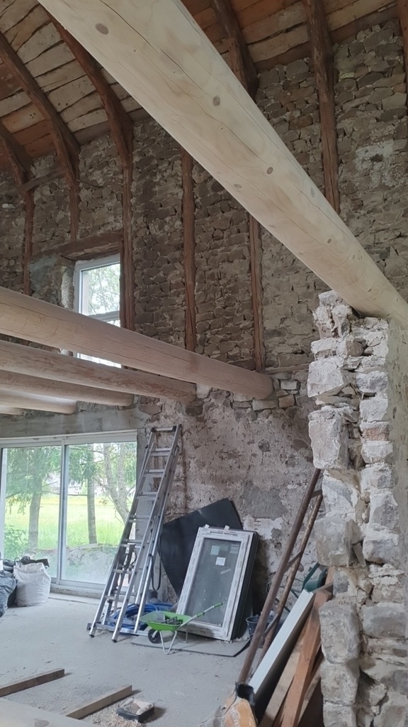

Effectivement l entaillage va sûrement l affaiblir un peu mais sachant que le HEA transversal de soutien des poutres sera à 1m environ, il va rattraper pas mal de charge
Je ne vois pas d autres solution à part in chevetre....et il faut bien l assembler à minima
Je vous joins une photo du chantier
Cordialement
Gilles

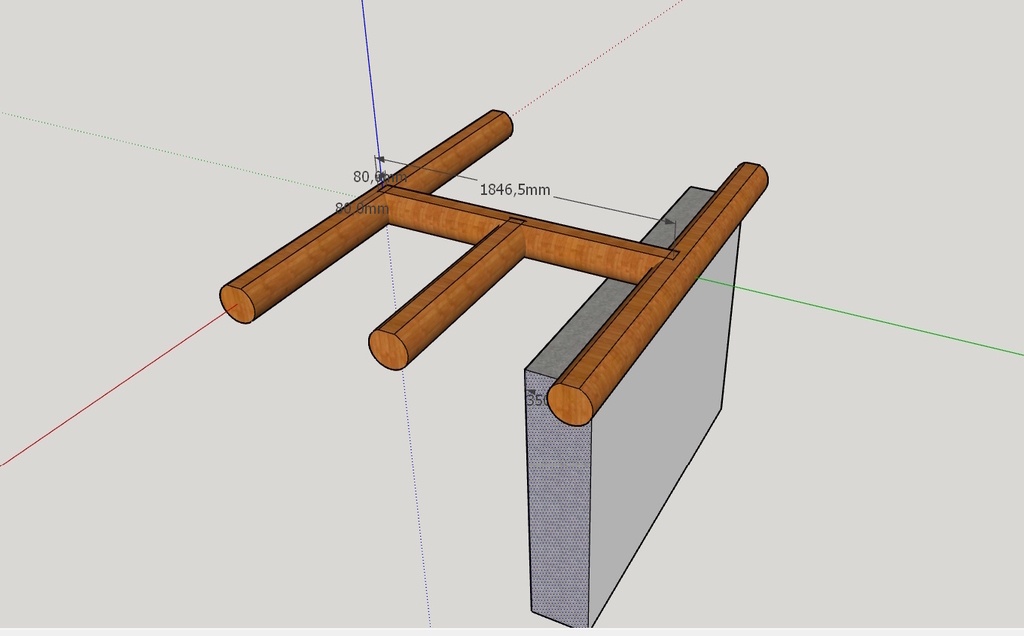

je vous ai fait un petit plan à la demande de certains mais je n'ai pas de photos
Les poutres sont de section circulaire d'un diamètre moyen de 220 mm , avec un plat de sciage sur le dessus pour poser le plancher
elles ont une portée de 7800 mm et un entr'axe de 850mm
elles reposeront en leur milieu sur un HEA de 225mm
concernant le chevêtre, une extrémité de celui-ci reposera sur un mur en pierres donc je ne prévois pas d'assemblage de ce côté (non visible, donc inutile)

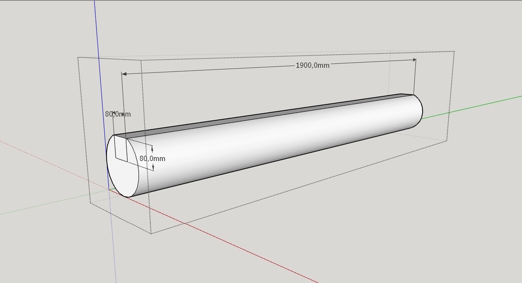

je pensais prévoir un tenon de 80 x 80 mm
la partie la plus ardue- et pour la quelle je vous sollicitais- est bien sûr le traçage et la meilleure méthode de découpe de l'emboîture
je vous joins les croquis
encore merci par avance
cordialemnent
gilles

Bonjour, il est difficile de vous guider sans voir l'ouvrage à réaliser en détail, mais il faut ligner les bois à l'axe et travailler par piquage sur épure. On peut se servir d'un compas de fustier pour copier les formes circulaires, ou travailler par plumée de devers.

A part une photo des poutres rondes en place, c est bien tout ce que je peux fournir.
