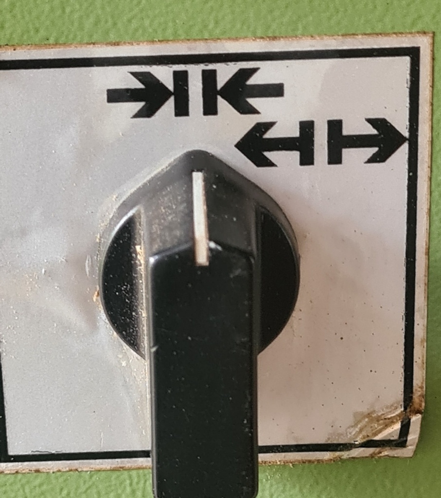

Signification commande d'un tableau de commande Robland XTZ 30 ?

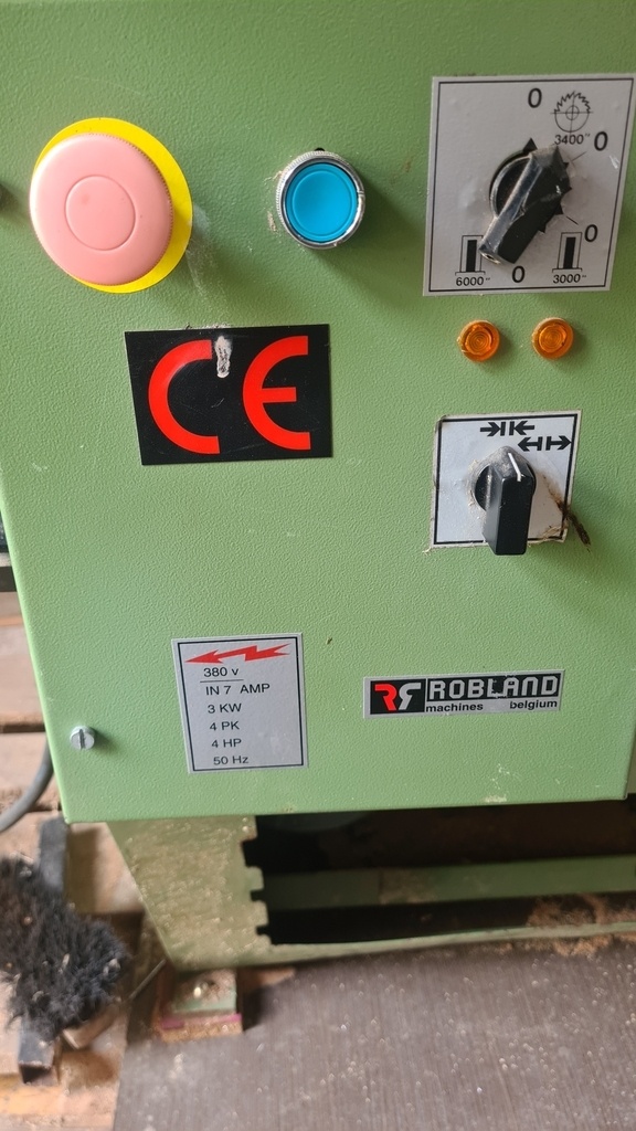

je viens d’acquérir une scie/toupie XTZ 30 de 1995 et je ne sais pas à quoi correspond ce bouton du tableau de commande.
quelqu'un peut il m'éclairer sur son rôle ?
merci
Déverrouillage du frein de l'arbre de toupie
C'est le blocage ou déblocage du frein électrique de l'arbre de la toupie.
Pour pouvoir mettre en marche, le frein doit être enclenché (même si ça paraît contre intuitif !)
Le frein peut être désengagé pour des besoins de réglage, aligner une fraise ou un fer avec le guide, par exemple.
Et mise en route impossible, si le frein n'est pas enclenché. Arrêt immédiat si le frein est désenclenché en cours de fonctionnement, etc.

Bonjour, Il s'agit de la commande de freinage pour la toupie.
