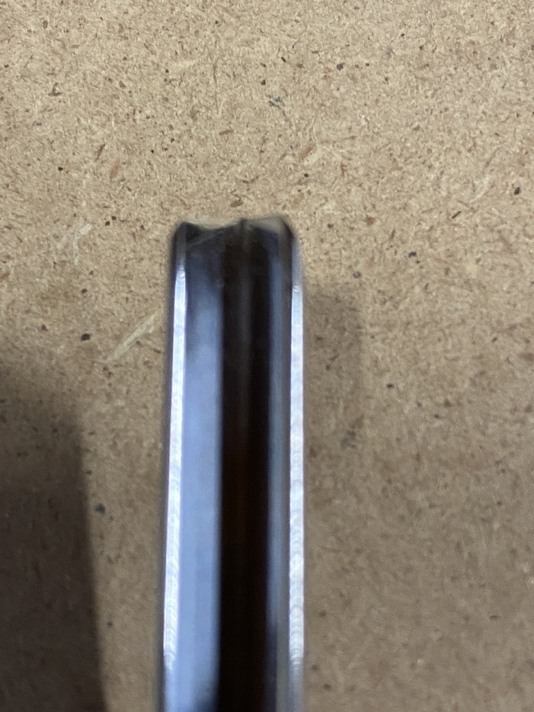

j'ai commencé à nettoyer et essayé d'affuter les gouges de sculpture hérités de mon père .
J'ai un clone de Tormeck qui est pas mal et d'un prix très raisonnable ; et j'ai pu récupérer l'affutage de certaines gouges .
Par contre pour le burin.....niet ....et j'ai passé beaucoup de temps pour un résultat nul .
Je dois me perfectionner ...!

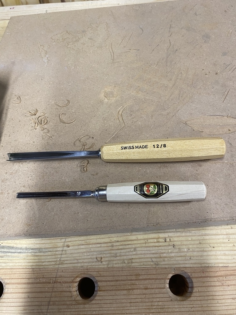

J'ai donc acheté deux burins, un 8 de chez Piel et le plus important pour moi, un 6 de chez Kirshen .
Pourquoi Kirshen pour le 6, parce que c'était le seul disponible .
Le 8 de chez Piel est magnifique, l'affutage d'origine semble impeccable .
Le 6 de chez Kirshen est d'origine avec une pointe ; donc je voudrais supprimer cette pointe ; mais je ne sais pas trop quelle méthode utiliser et j'ai un peu peur de tout abimer .
Donc un conseil serait bien venu, merci .

Le burin est à mon sens l'outil le plus difficile à affûter (correctement), et l'affûtage d'usine est généralement mauvais. J'ai un Kirschen 12 mm qui était correctement affûté cependant.
Il faut affûter les ailes, et lors du passage de l'une à l'autre, insister sur le petit rayon en fond de V (typiquement moins de 1 mm de large). En gros il faut faire rouler l'outil sur la pierre/meule, comme une gouge de tout petit rayon. Tout l'art du truc est d'arriver à raccorder proprement les ailes droites avec le fond circulaire.
Pour rattraper la "pointe", on peu commencer par la meuler au droit de l'outil pour enlever le maximum, ensuite on reforme le biseau.
Une chose que j'ai remarqué c'est que les vieux burins de marque Herring Bros ou Scharwaechter étaient mieux forgés que les outils modernes, le rayon en fond de V est plus petit tandis qu'il est assez grossier sur les outils modernes.
bonjour après avoir affuter les 2 ailes pour le raccord des ailes et du fond faire cela a la lime diamant on voit ce que l' on fait
pour ne rien vous cacher je le faisais a la pierre india avant mais la lime diamant c 'est mieux un menuisier qui est obligé de finir certaines moulures cintrées dans tous les sens

Bonjour, merci pour le conseil, je retiens l'usage de la lime diamantée . 👍
