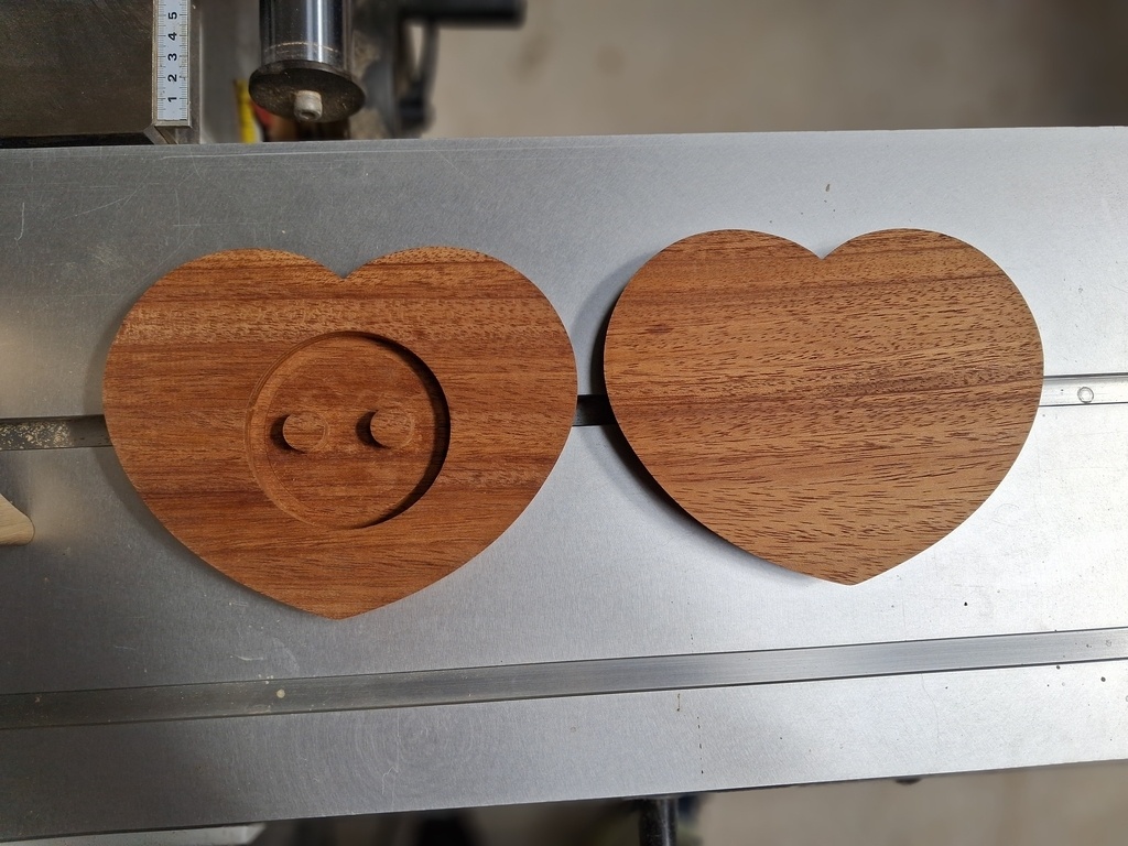

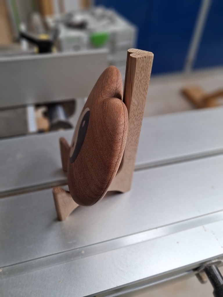

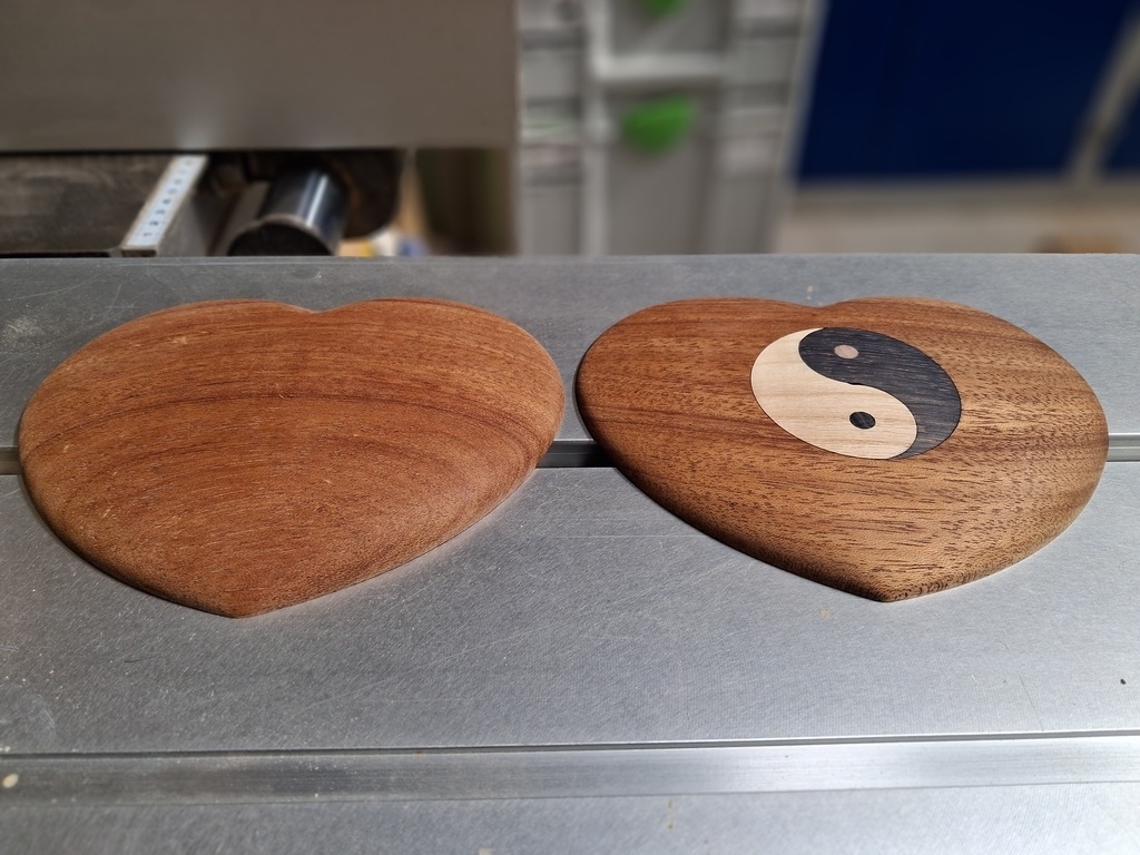

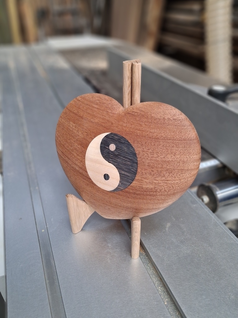

Je viens de terminer une boite à alliance pour notre mariage.
J'y ai mis tout mon coeur 😅 et passé beaucoup de temps dans la création du logo et du ponçage.
Aujourd'hui, il me reste la finition à faire, j'ai tellement peur de me tromper sur celle-ci et de tout gâche, je me tourne vers vous pour trouver la meilleure solution.
Je souhaiterai garder le côté rouge/bordeaux du coeur en sipo et garder la distinction de couleur du yin et yang (bouleau et chêne ébonisé).
Merci beaucoup pour vos retours.
PS : il y a des aimants pour fermer la boite, non présent sur les photos.

Fais des tests sur des chutes pour trouver ce qui te plaît le plus, c'est le meilleur moyen de pas se tromper.
jeanbar3
C'est effectivement ce que j'ai entrepris, mais j'ai que du rubio blanc et du 5%. Donc je suis limité niveau test. As tu un produit à me conseiller ?
Chatongris
Je n'ai pas une grande expérience des finitions. Je trouve que l'huile incolore a toujours tendance à assombrir un peu les couleurs, mais tu garderas bien sûr les contrastes. Après pour un objet comme ça je mettrais bien une cire. Ça peut rendre un très bel effet satiné sans trop altérer les couleurs, c'est chaleureux, ça sent bon et je trouve ça agréable au toucher.
jeanbar3
Effectivement une cire pourrait être un bon compromis. Je vais tester ça 😉
kaspieds
Trop mignon, je gaverais d'huile de teck (Surgand) et il faudra y revenir, agréablement, belle continuation !
tu vernis (produit mat à l'eau) en premier la partie claire en prenant bien soin de ne pas déborder, tu peux également cacher les bords. Ensuite tu dé-caches et tu racles les petits débordements s'il y en a. Pour la partie ébonisée il existe des cires noires, attention à ne pas déborder . Une fois le vernis bien sec (plusieurs couches si nécessaire) tu finis le reste , le vernis empêchera la dernière couche de finition (cire) de venir s'accrocher et te donnera le temps d'essuyer
jeanbar3
La dernière couche finale est à passer sur tout l'ensemble ou tu protèges de nouveau la partie yin et yang avant ? Le vernis peut rendre l'objet vraiment très lisse visuellement, ça peu être bien aussi.
je ne vernis que la partie claire , le reste est citré
Et bien tous mes vœux de bonheur à vous !🥰❤💓😍💕
Ah, zut, ça ne répond pas à ta question 🤭
Tu as du Rubio, dis-tu ?
A priori, ça ne révèle ou réchauffe pas trop les teintes.
C'est quoi, ton 5% ?
Par exemple, moi j'ai du Rubio "Soupçon de blanc", pour des bois clairs ou blancs dont je souhaite conserver l'aspect naturel et brut.
Le problème, c'est que ça relève tout de même un peu les bois plus foncés.
Sinon, en tant que qu'ancien pro, j'utilise aussi du vernis extra-mat, mais au pistolet, pour le même effet.
Mais pour mieux trouver le(s) bon(s) produit(s), faire des essais sur des chutes.
jeanbar3
Oui le 5%smock est celui avec un soupçon de blanc qui rend le chêne naturel. Mais le problème c'est que le blanc rentre dans les pores du bois, donc l'ébonisation vas blanchir et le sipo aussi.
Comme dit chatongris, la cire peut être un bon compromis. Est-ce qu'une cire d'abeille naturel pourrait faire l'affaire ? Mon beau père a des ruches. Je vais faire des tests.
Pourquoi pas tester, mais sur des chutes !
(Et puis... ça n'est pas encore ton beau-père, si j'ai bien compris 😆)
Atelier3571
Je fait quelques fois des finitions à la cire d'abeille : je la coupe avec de la térébenthine et de l'huile de lin ; le plus pénible c'est de trouver les bonnes proportions, mais tu peux utiliser des recettes sur le net comme point de départ ; à la fin, ça doit être confortable à étaler (avec un chiffon ou de la mèche de coton) mais pas trop liquide non plus.
Bien lustrer si on veut un rendu satiné. D'expérience, il vaut mieux en mettre plusieurs couches fines que vouloir trop d'un coup, sinon la cire se met dans les fibres et après, bonjour la galère pour enlever l'excédent.
J'en ai déjà posé sur du sapin, et ça n'avait que très peu jauni, à mon goût en tout cas... Peut-être que tu peux également faire un essai sans huile de lin ?
Conclusion, comme les autres, n'hésite pas à faire plusieurs tests sur des chutes avant de te lancer !
