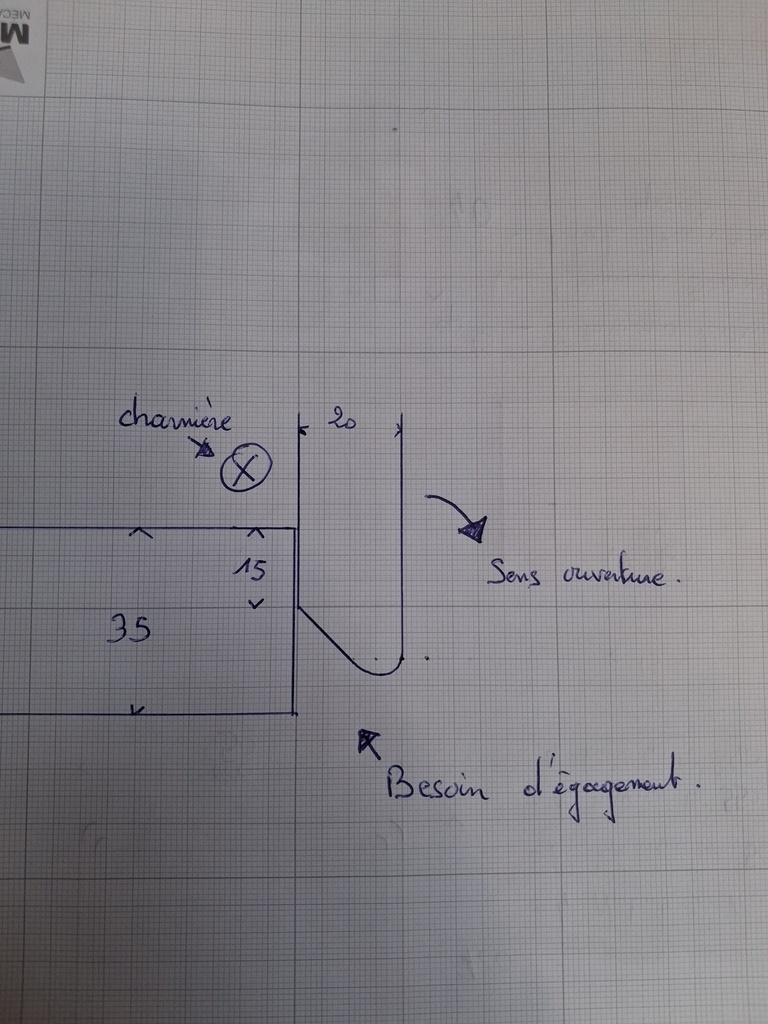

J'ai besoin de vos avis d'experts en termes de charnière.
Suivant mon croquis joint, vous trouverez la porte sur la droite et le montant fixe sur la gauche.
Le plan est dessiné en vue de dessus. Le cercle avec la croix représente l'emplacement de la charnière. L'ouverture est représentée par la flèche.
Mon problème, je pense qu'avec une charnière classique, la moulure de la porte (45° + arrondi) vienne buter dans le montant fixe.
Avez vous déjà rencontré cette problématique ? Quel type de charnière (Blum, Hettich, autre ) avez vous utilisé. Bien entendu, je ne souhaite pas avoir de charnière apparente à l'extérieur du meuble.
Techniquement est-ce faisable ? Sinon, je devrais faire autrement, mais ça va changer le design du meuble...
Merci beaucoup pour vos retours.

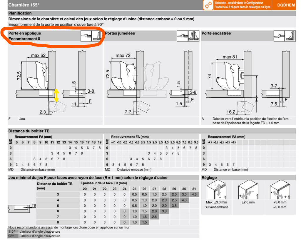

les clip top 155° avec encombrement 0 de chez blum semblent avoir un recouvrement possible jusquà 35mm.

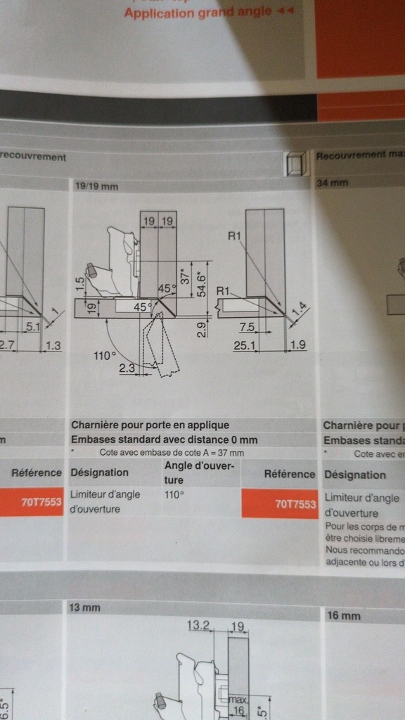

Je suis sur le catalogue Blum, j'avoue avoir du mal à interpréter toutes les valeurs...
D'après l'extrait ci-dessous, comment arrives-tu à voir le recouvrement de 35mm ? J'ai représenté en jaune ce que j'ai besoin (nous parlons bien de la même chose), mais il n'y a pas de valeur.
c'est pas hyper clair en effet... plein de lettres et on ne comprend pas bien à quoi elles correspondent. pas d'autre schéma pour saisir ce que MD veut dire ?
j'ai le catalogue papier de 2016 et il y a une petite phrase qui dit littéralement "recouvrement possible jusqu'à 34mm." ça peut aussi signifier qu'on peut l'utilise en recouvrement jusqu'à une épaisseur de porte de 34 ? pas sur. Et ça n'explique pas sous quelles conditions : rayons des chants la porte, limiteur d'ouverture, épaisseur de l'embase. C'était juste une piste à explorer, et en tout cas une ouverture 155° doit permettre un recouvrement plus large, elle éloigne plus la porte qu'une 110° . idéalement il faut s'en procurer une et tester.

Les montant de 35mm car il y a des panneaux de 15mm qui seront assemblé par rainure languette. La porte de 20mm d'épaisseur car elle fera 720 de haut par 550 de large, c'est pour limiter le voile de celle-ci.
J'ai oublié de préciser que tout sera en massif.
Je peux effectivement mettre moins de recouvrement, c'était pour éviter les désaffleures et de voir à l'intérieur du meuble quand la porte est fermée.
Pour le moment rien est fait, je recherche en priorité les charnières avant de commencer le meuble, cela dictera le design final.
