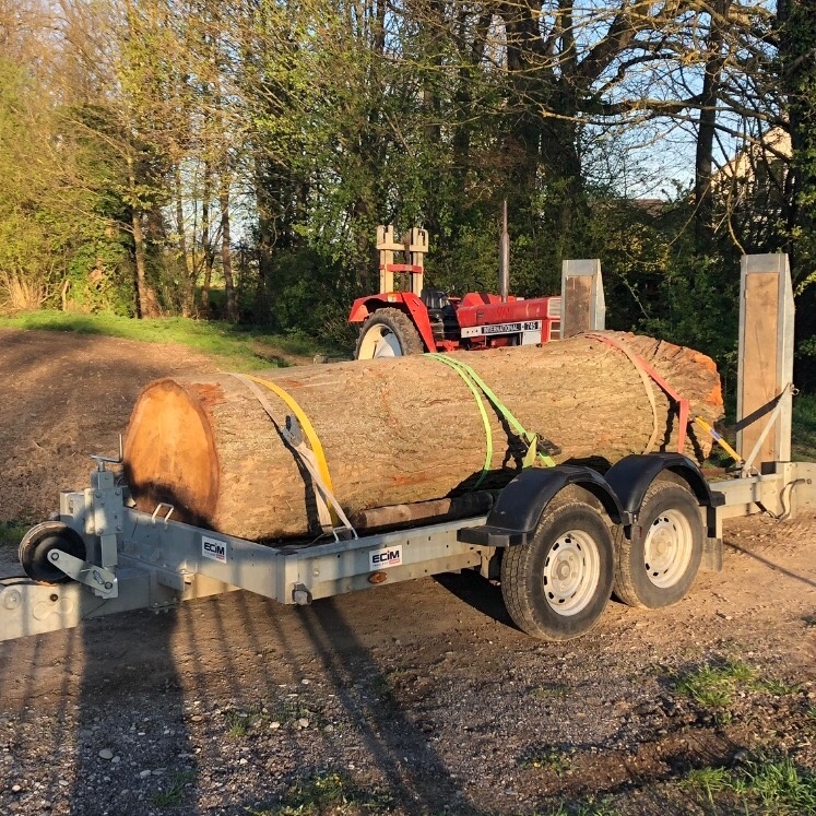

J'ai cherché hier le parfait candidat, une superbe bille de chêne coupé cette hiver, Ø90-100cm sur 3m40 ! La table quant à elle ne fera que 2m50 de long.

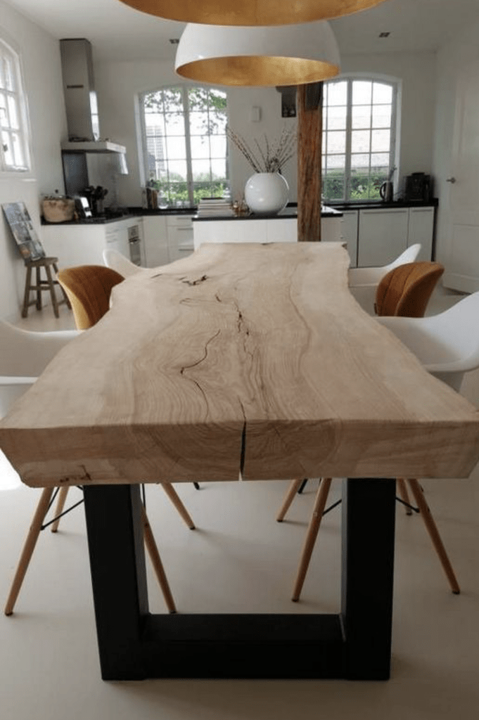

L'idée d'une telle table c'est justement le coté rustique et naturel. Les fissures font le charme, les bords bruts la rende sexy...

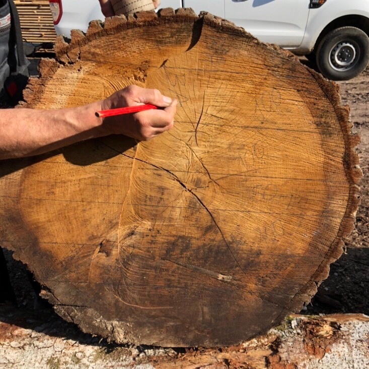

CI joint une photo supplémentaire !

Ci dessous les plateaux qui seront coupés, celui du centre sera la table brut.... les autres je les garde à sécher pour débiter et refaire une table si jamais en plusieurs parties collées ! 😅

Sur une photo c est jamais évident, mais il y a toujour un sens pour scier un morceau de bois. On essaye de suivre le fil du bois. C est rarement le sens qui arrange l utilisateur, mais ca permet d obtenir des bois plus stable. Je ne sais pas si tu as choisi le debit en fonction de tes choix ou du bois, mais faut y penser. Demande l avis du scieur. Beaucoup d aubier et un grain assez épais. Ça provient d une terre sableuse? Reste pour le sciage, si les plateaux bougent des le sciage tu aura une idée de leurs puissance, et tu sera sur que seul le plateau du coeur te conviendra. Tu devrait faire un 100 avec le coeur prisonier. Le plateau coupera peut être en deux mais ca sera plus stable.
Alex68
Merci pour ton commentaire.
Effectivement j’ai demandé le meilleur sens, et le scieur m’a dit vous avez de la chance c’est celui qui vous arrange.... car je vais pouvoir débiter au plus large.
Pour la provenance, pas de pleine forêt, mais proche d’un ruisseau, en lisière d’une petite forêt. Difficile de dire comment c'était il y a 50 ans.
Me conseillez vous plutôt de le débiter à 100 ?
Ci joint des photos d’ensemble.
Encore merci à tous!

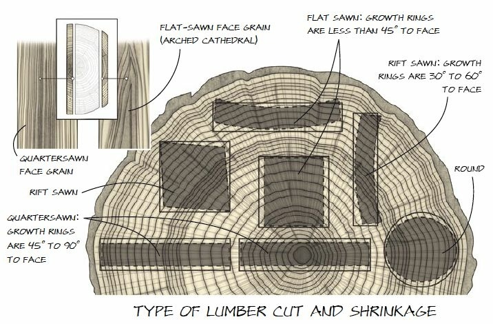

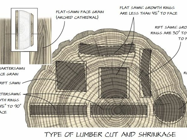

De mon point de vue, ta problématique de tuilage va surtout dépendre de l'endroit où est extrait ton plateau dans la bille.
Plus ce dernier est proche du coeur (quartier), moins il devrait tuiler. Et en plein coeur, si la bille est plutôt droite, le risque sera avant tout que ça fende au coeur.
Exemple de déformation à prévoir si le bois perd :
Donc, si tu es proche du coeur, ce qui est à prévoir, c'est plutôt que les bords s'amincissent comparé au centre de la table.
EDIT : Je viens de publier cette trouvaille qui peut aussi apporter des information.
