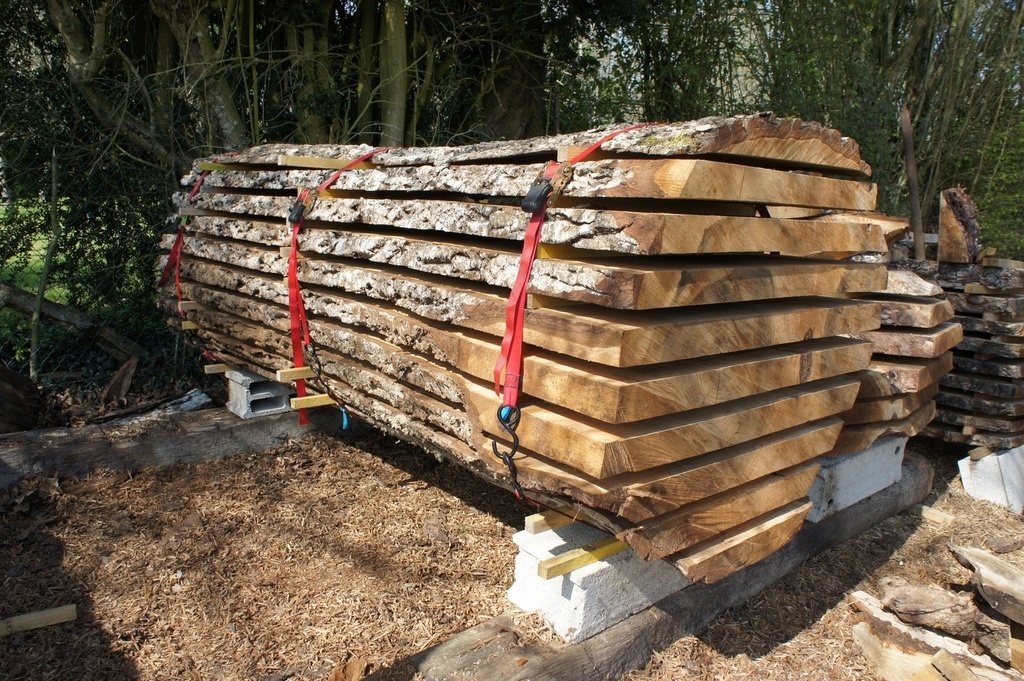

Et bah voilà, tu as la réponse à ton problème. De grands plateaux qu'on vient d'assembler, si on ne met pas les traverses de renforts aussitôt sous le plateau pour le piétement c'est stockage comme une bille venant d'être scié, épinglé avec lame d'air égale entre chaque face, et un minimum de poids dessus ensuite.
Cher Fof, cette photo serait-elle prise dans votre jardin ?
Fof
dneis Oui c'est une de mes diverses billes de bois 🙂
