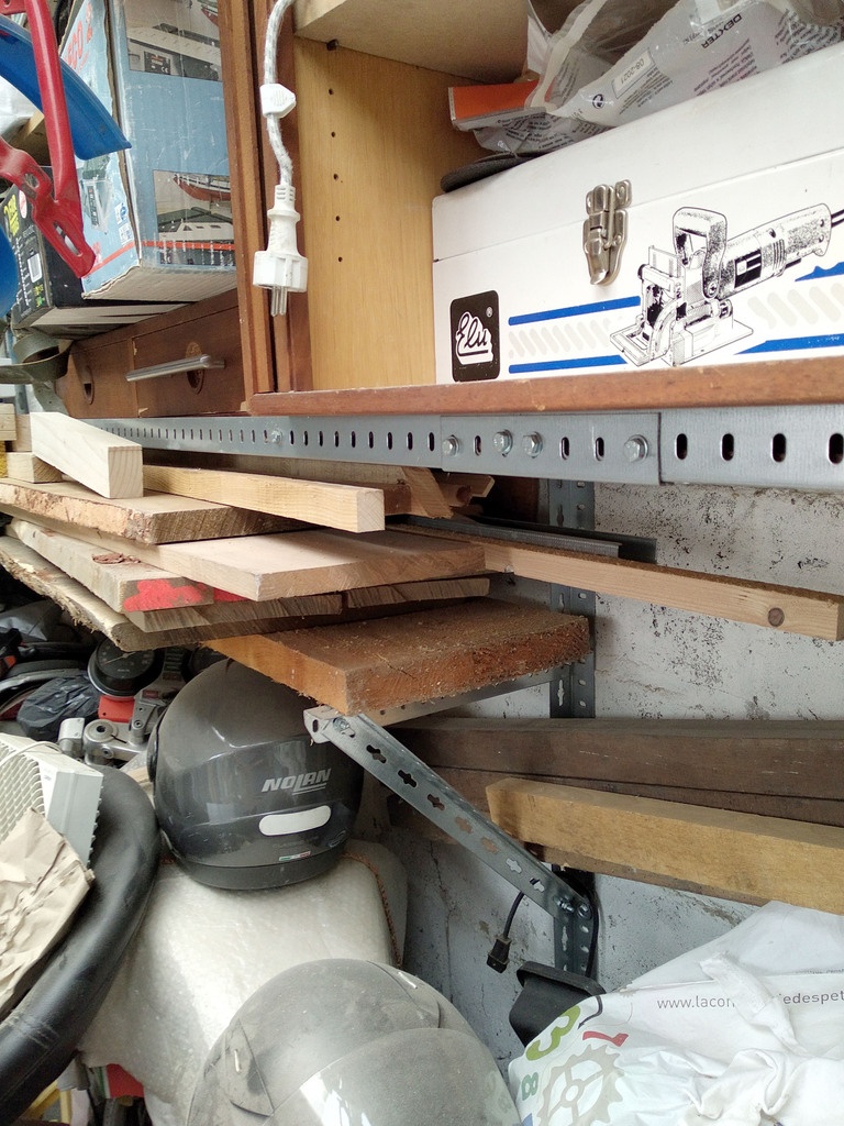

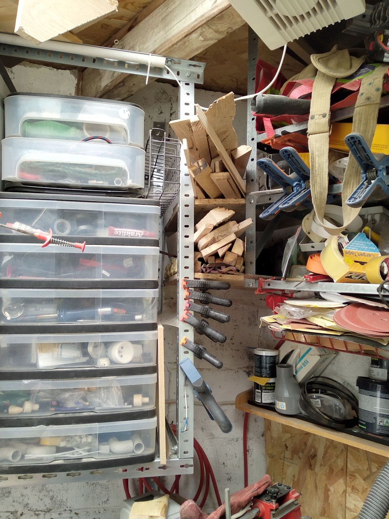

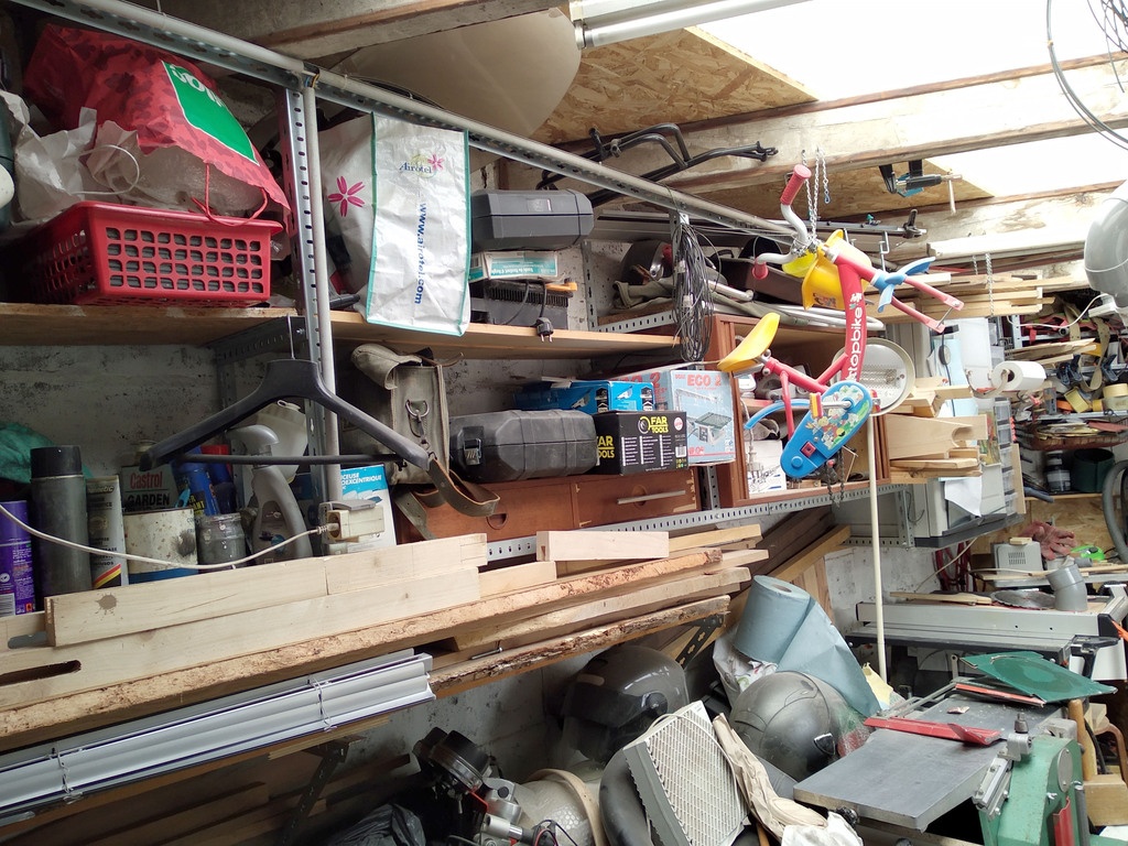

Je bosse dans mon garage de 18m², j'y stocke 4 motos plus un peu de matériel ...
et j'arrive à travailler sans rien sortir, enfin pas toujours....
j'ai fixé des étagères en cornières sur toute une longueur à 1m40 du sol.
J'ai commencé par en fixer verticalement tous les mètres sur le mur avec des chevilles fisher et des tire-fonds, elles reposent au sol
Ensuite j'en ai fixé sur toute la longueur sur les poutres du plafond de façon à pouvoir faire redescendre celles de devant et pouvoir fixer mes étagères.
Ça fait plus de 3 ans et ça n'a pas bougé, ce qui vaut mieux j'ai 2 motos en dessous plus ma scie sous table

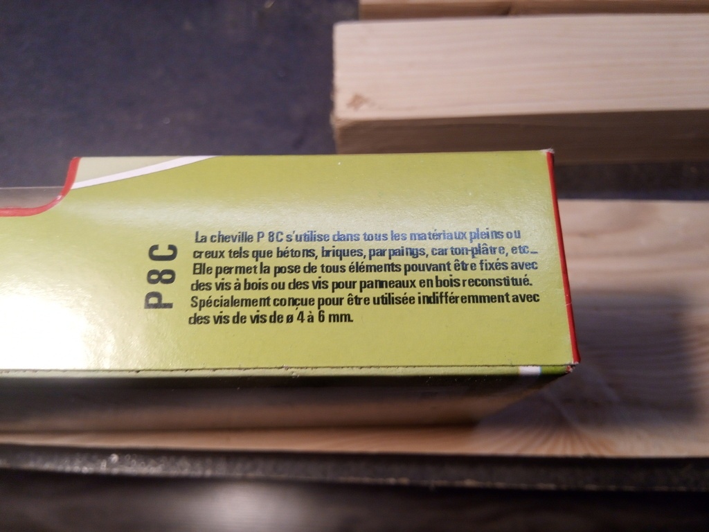

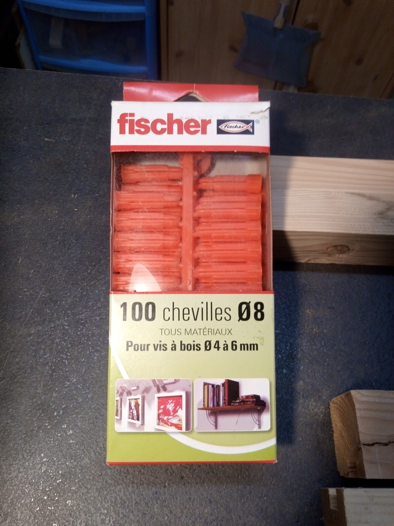

Comme glaude, j'utilise des Fischer mais des P8C. J'en suis très content.

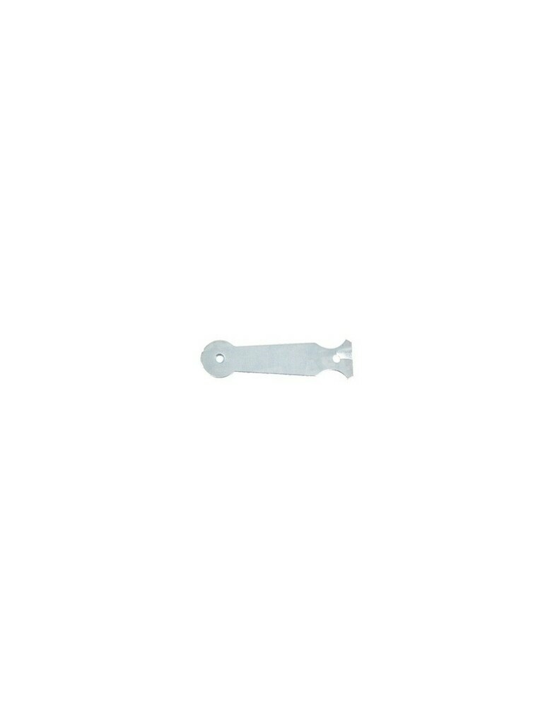

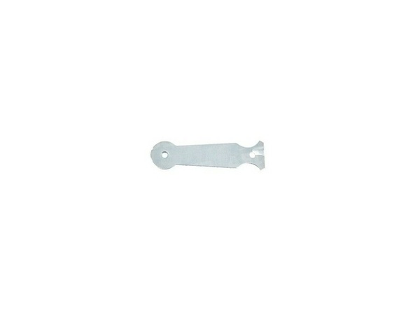

Le scellement au plâtre.En utilisant les pattes à scellement du même type que la photo, en prenant soin de créer avec une mèche plate du diamètre adéquat un logement pour la tête de la patte. Ce genre de patte et sa méthode de pose présentent plusieurs avantages
  • Solidité pérennité
  • Économie
  • La patte dans son logement immobilise le montant permettant ainsi d'utiliser des bois humide voire de seconde qualité ( suffisant pour faire des étagères dans un atelier.)
  • En réalisant le logement pour la tête de la patte la pointe de la mèche plate Fait un avant trou pour la fixation de la patte
