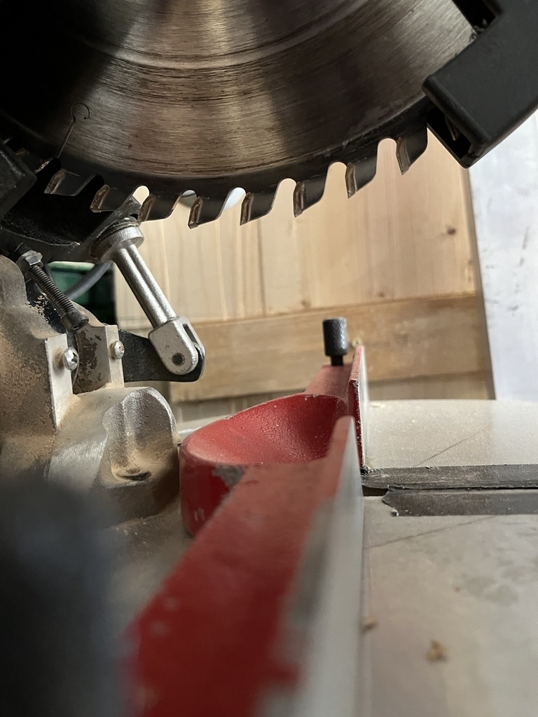

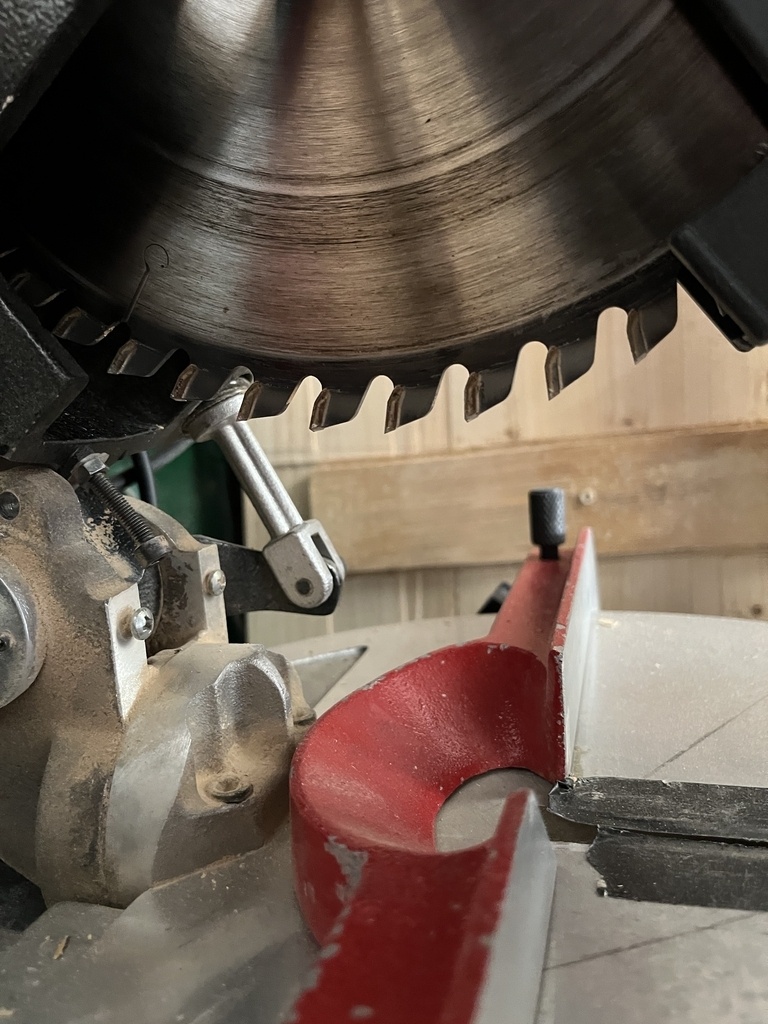

Sur ma scie circulaire je ne sais pas si les dents sont coupé negative ou positive.Je sais l’orientation des plaquettes dents carbure , mais je n’ai pas de comparatifs. Avez-vous photo des 2 , negative et positif pour comparer , voici le disque dents carbure ma scie . Merci.

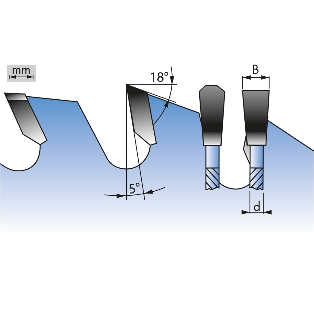

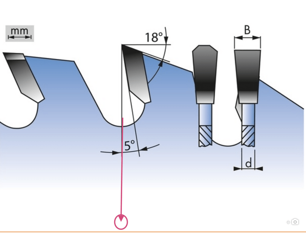

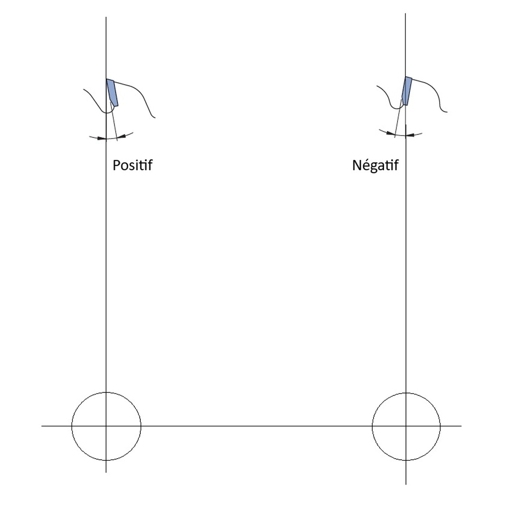

peut être pas tres clair sur le shéma , tu relis la pointe de la dent au centre de la lame.

Je n'ai pas l'impression de servir à grand chose quand une seule petite recherche google permet de trouver ça:
Positive
Négative
6LV1
Ta scie est en positif, ce qui n'est pas top au niveau sécurité...

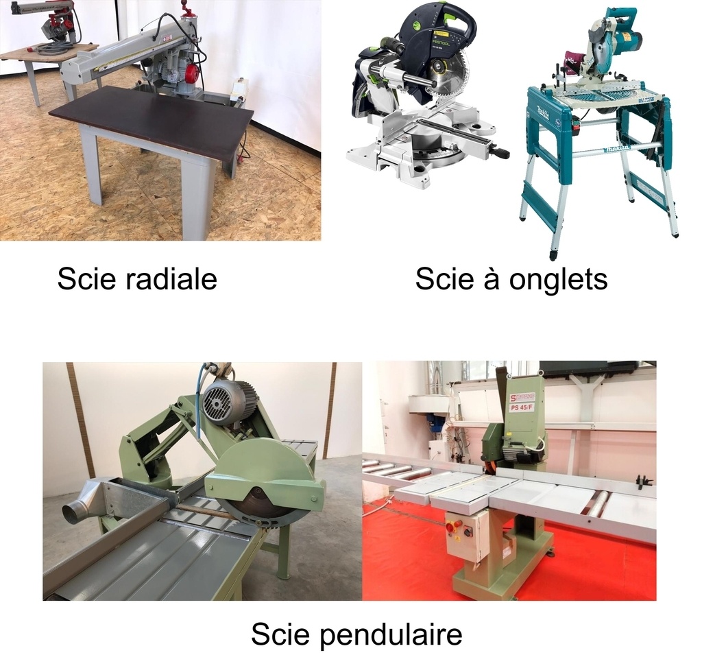

Sur les scies radiales, à onglets ou pendulaires (je fais la différence entre les trois, voir image ci-dessous), des dentures à angles négatifs sont généralement conseillées.
(Je rajoute que, peu de gens connaissant ces subtilités, tous ces principes de scies sont des "radiales", à proprement parler, car s'orientant en rayonnant par rapport à un axe. Mais il est aussi vrai qu'il y a de quoi s'y perdre, dans les appellations, même les constructeurs ou revendeurs utilisant ces termes à tort et à travers, aujourd'hui) Parenthèse fermée 🤕
Une lame avec des dents à angle négatif accrochera moins, aura donc moins tendance au recul. Elle plaquera mieux la pièce contre le guide et la table qu'avec angle positif. Ça, c'est pour les avantages sur le plan sécurité.
Autre avantage, les lames à angle négatif réduisent les risques d'éclats, sachant qu'elles sont plus destinées à faire des coupes transversales, ou en angles.
L'inconvénient, et la contrepartie des avantages ci-dessus, c'est qu'elles coupent de façon moins agressive, donc plus lentement, et demandera plus d'effort en cas de coupe en opposition (sur une scie à onglet, qui travaille en opposition, une radiale classique travaillant en avalant).

Merci , la plupart des fabricants Ei:Cmt ,Klein Makita ou Autres Bosch ne spécifient pas si c‘est positif ou négatif.Oardon pour insister mais je n’arrive pas à trouver une photo comparative de disque positif et négatif pour réellement voir la différence, sur les croquis ce n‘est pas simple . Merci
Charolais
Sur ta lame, tu poses une règle qui passe par l'axe de la lame, et devant une des dents.
Si par rapport à ce rayon matérialisé par la règle, la dent est inclinée vers l'avant, (ou si c'est le haut de la dent qui touche), c'est du positif.
A l'inverse, c'est du négatif.
Il peut aussi y avoir des dents à angle nul, ou proche.
Charolais
Est-ce qu'avec ça tu comprends mieux ?

Le paradoxe tient au fait que les différentes scies concernées, pendulaires ( dites à onglet) et radiales ne sont jamais (ou disons que je n'en ai jamais vu) montées d'origine de lames à denture négative, celles-ci étant principalement destinées au tronçonnage/débit de l'aluminium.
Et il est vrai qu'une lame à denture négative travaille en raclant davantage qu'en tranchant, ce qui mobilise davantage d'énergie, et occasionne une usure plus rapide de l'arête tranchante. Ça ne serait pas forcément mon choix pour la majorité de mes coupes, la 48 dents à denture positive montée sur la makita que j'utilise de matière assez intensive fait parfaitement l'affaire.
Bon, le vent décoiffe, l'eau mouille, et les scies coupent, il convient d'apprendre à les utiliser en sécurité, ainsi que le préconisait Fine Woodworking, "working wood is inherently dangerous..."
Bonne journée, à l'ombre de préférence!
Jean
J'ai toujours été dubitatif sur ces différentes appellations entre radiale, à onglet...
_Elles ont toutes pour objectif de tronçonner avec un angle fixe (onglet)
_Elles se déplacent toutes en ligne droite depuis un centre suivant le rayon d'un cercle (mouvement radial)
_Deux des exemples présentés vont exploiter le principe du pendule pour modifier la hauteur de coupe et augmenter la larguer de coupe (mouvement pendulaire)
J'entends que la scie dite radiale n'est pas limitée à la coupe d'onglets, et qu'on peut donc légitimement utiliser son mouvement comme base de dénomination ; mais on ne peut pas pour autant empecher l'utilisation de ce terme pour les autres scies.
Ce sont juste les appellations distinctives qu'on privilégie dans le domaine de la machine à bois, par lequel je suis passé un temps. Dans certains ateliers aussi... et puis dans les bouquins de techno, au moins les anciens.
Probable que ce soient les noms que leur ont donnés les premiers à mettre ces différentes variantes sur le marché, et qui sont restées.
Maintenant, elles sont effectivement toutes "radiales" puisque s'orientant par rapport à un rayon, et "à onglets" car permettant toutes de faire des coupes sous différents angles.
Pour la "pendulaire" celles du bas dans l'image correspondent le plus à cette appellations, ayant un mouvement suspendu, et de balancier.
Mais comme déjà dit, tout le monde aujourd'hui appelle ces machines de tous les noms possibles, sans distinction, ce qui n'est pas forcément bien grave.
Mais si on veut appeler les choses par leurs noms...
Dans un atelier pro où exercent plusieurs menuisiers, ces appellations sont beaucoup plus employées, de cette façon, on sait de quelle machine on parle.
Après, on peut aussi ne pas voir l'intérêt de faire la distinction entre des radiales, à onglet, pendulaire, scie sous table, à format, portative, et une multitude d'autres... qui sont toutes des "scies circulaires" servant toutes à couper du bois 😜
