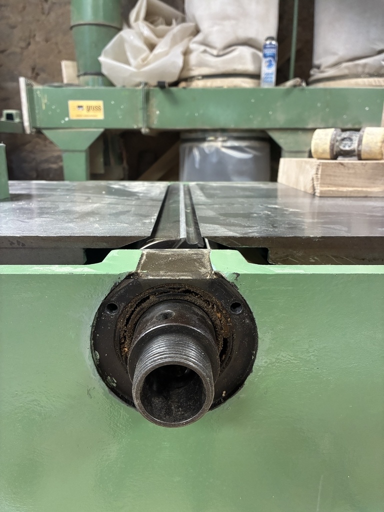

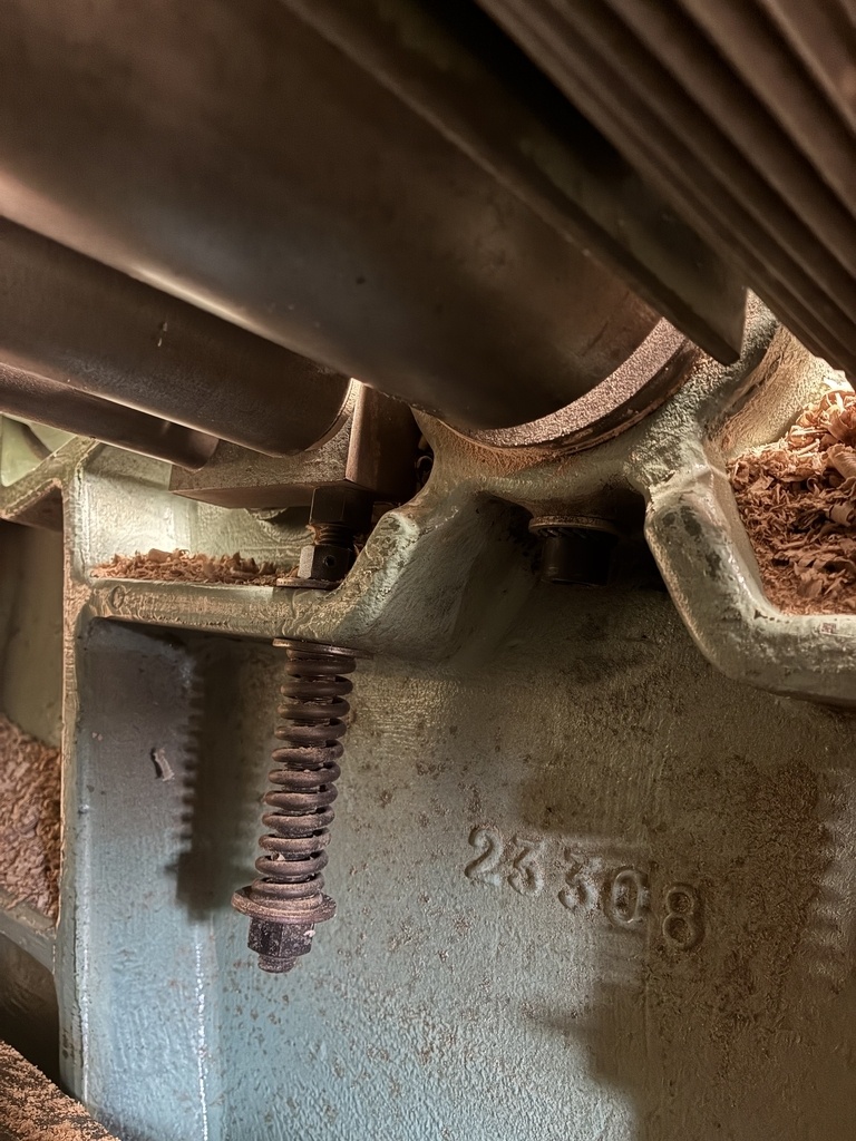

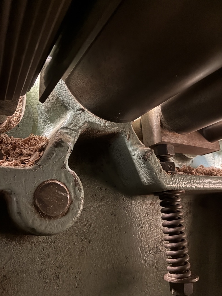

Je suis l'heureux proprièaitre d'une rabo/degau Guilliet ZDV 500, machine très robuste. Pour plus de simplicité j'aimerais changer l'arbre 3 fers classique pour un arbre helicoidal sur mesure. Pour ce faire je dois envoyer des mesures précises à la société en charge de fabriquer celui-ci. Il me faut donc sortir l'arbre de la machine. J'ai commencé à y regarder hier et je ne suis pas sûr de comprendre comment procéder.
Pour le moment j'ai seulement démonté le mandrin (photo 1) de l'affuteuse en bout d'arbre ainsi que le vis accessible depuis le dessous(photo 3). Je n'arrive pas à desserer l'écrou côté moteur, (photo 2). C'est peut être un pas inversé? quelqu'un sait? L'arbre est censé sortir en le tirant? Côté mortaiseuse? Est il bloqué dans les roulement? Je ne comprends pas comment le sortir. Le seul endroit par ou il peut passer est part l'extrémité mortaiseuse/affuteuse. La pièce qui n'est pas peinte serait désolidarisée du reste du bâti? La vis du dessous (photo 3) servirait à venir bloquer celle -ci? Se peut il qu'elle soit collée(loctite?) Je n'ose pas taper de l'autre côté de peur d'âbimer .
Egalement, si j'arrive à extraire l'arbre pour prendre les mesures il me faudra le remettre en place le temps que le neuf arrive du canada ( ce qui risque de prendre quelques semaines) afin de continuer à utiliser la machine. Y a t'il un risque que l'arbre ne se remette pas bien en place et de tout dérégler?
Quelqu'un à t'il déjà procédé à ce type de manipulation?

Je ne sais pas comment il est fait exactement, mais il est certain qu'il te faut démonter le poulie de la courroie. D'après les photos l'arbre ne semble pas pourvoir sortir du coté de la poulie, c'est donc de l'autre coté qu'il faut chercher. Avec aussi peu de connaissance que tu laisses paraitre , il voudrait mieux te faire accompagner.
Sur un plan plus personnel, je ne vois pas trop l'intérêt de changer l'arbre. Tu vas t'occasionner des frais et au final tu n'auras pas fait une révolution. Les arbres 3 fers sont efficaces, il faut mettre des bons couteaux de qualité.
Une fois démonté il faudra le remettre en place, ce n'est pas plus simple.

Juste a énumérer, cela ne suffit pas toujours, il nous faudrait plus de détail si la machine était chez mois celle-ci serait déjà démonté, maintenant mon avis personnel est pour m'être déjà servi d'arbre a plaquettes ce n'est la panacée, je préfère et de loin, mon arbre a fer tradit ou l'attaque est plus franche, les plaquettes on tendance a gratter plus qu'a couper c'est plus du marketing que de l'efficacité mais chacun fait comme il veux .
