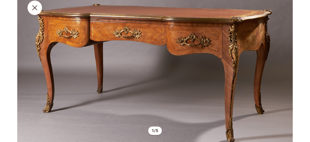

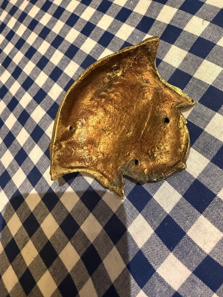

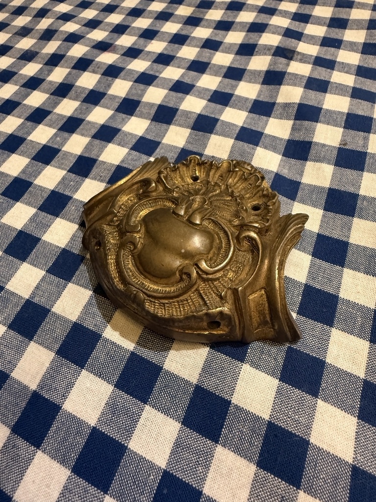

j’ai acquis un bureau de style Louis 15 qui doit être 19ème, les bronzes sont assez oxydés et présentent des traces de dorure dont je ne distingue pas vraiment la nature : feuille d’or (je ne pense pas), électrolyse éventuellement, bronzine mais quel produit ?
Ma question est : quelle technique au départ et comment restaurer?

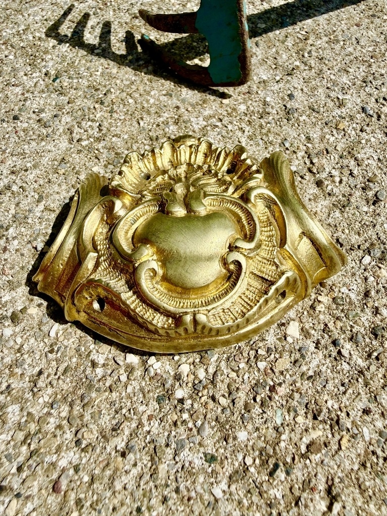

Merci glaude ! Oui l’huile de coude c’est pas mal ! eau savonneuse, white spirite pour enlever la cire puis bêtement de la pâte à nettoyer le métal. le tout en douceur quand même pour conserver les restes de dorure. Résultat pas mal du tout.

Pour les nettoyer, perso Wolfie , je les aurais lavés simplement avec du savon et une brosse à dents — parce que l’eau est toujours la première solution à essayer. Ensuite, après avoir retiré les anciennes cires avec de la térébenthine par exemple, je les aurais probablement frottés ou laissés tremper dans de l’eau japonaise.
La solution proposée par DanaV me semble aussi très bonne peut etre plus eficace car un peu plus costaud

lamalleencoin merci, redorer = 5000€ ! donc on oublie. Mes recherches m’orientent vers nettoyage par ultrasons, un bon appareil me servira souvent, un très soft polissage et éventuellement une patine puis protection avec cire microchristalline. L’objectif étant de conserver au maximum les restes de dorure au mercure.

Merci beaucoup, c’est un peu comme ça que j’ai fait, il y avait aussi des amas de vieille cire pour lesquels j’ai utilisé acétone et white spirite. Sur des laitons sans dorure j’utilise la brosse en cuivre et la laine d’acier 000, mais là, brosse à dents et pâte à polir en douceur, le résultat est pas mal, j’ai conservé les restes de dorure.
