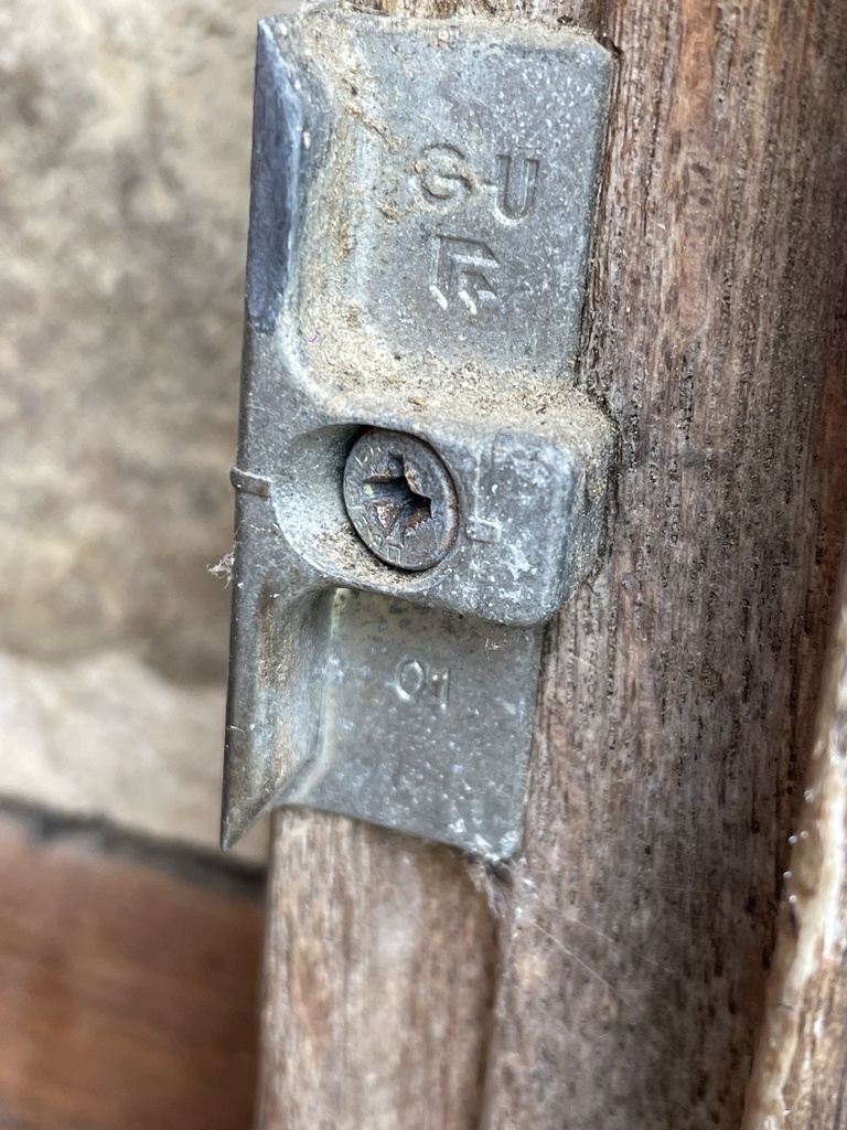

J'ai un probleme avec une porte en bois massif.

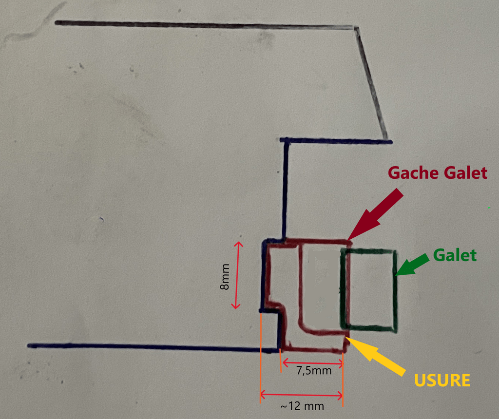

Vraisemblablement la porte est mal conçue et/ou réalisée et le galet n’atteint pas la gâche galet : le cadre semble trop large de plusieurs millimètre (je dirais au moins 3mm, mais potentiellement plus, n'étant pas menuisier je ne sais pas le jeu théorique visé entre l'ouvrant et le dormant). Conséquence seul la gâche classique et le verrou (assez long eux, mais de pas grand chose) ferme la porte. Forcement la porte n’étant plus plaqué en haut et en bas, elle à legerement voilé. Conséquence un léger courant d'air en haut et en bas de la porte.
Voir dessin et photo :
Quand la porte était neuve le galet devait mordre d'un demi millimètre (voir moins) la gâche, ça devait vaguement fermer correctement mais avec le temps, le demi millimètre s'est faite manger et dorénavant le galet ne mord plus dans la gâche (métal usé bien visible sur la photo sur la partie haute de la gâche)
je suis locataire et je ne suis pas équipé pour refaire une porte. Mais je me demandais si il était possible de retrouver des gâches galets identique mais ou la partie qui fait environ 7,5mm sur mon dessin ferais plutôt 10 ou 12 mm histoire que le galet est un appui pour correctement plaquer la porte.
Et si ça existe et si quelqu'un reconnait la quincaillerie sur la photo ça me dépannerai, car n'y connaissant rien je sens que je peux passer des heures dans des catalogues à vérifier des dimensions sans rien trouver...
Si quelqu'un a une autre idée pas trop invasive pour la porte pour résoudre ce probleme je suis preneur.

C'est une gâche de marque Ferco, mais qui ne semble pas usée plus que la normale, sur ta photo. (Pour en être encore plus sûr, il aurait fallu une photo côté intérieur de la gâche).

Alors c'est sur que là où la gâche devrait recevoir le galet c'est pas usé puisque le galet n'atteint pas cette zone... 😅 (on voit d'aileurs qu'elle est pleine de poussière, bien la preuve que le galet n'y frotte pas !) par contre "l’arête" des gâches est mangé, puisque le galet arrive en limite de contact (cf photo, j'ai hachuré en rouge le métal manquant). On le voit aussi sur l'autre photo mais comme elle est prise de 3/4 c'est moins évident.

En effet, sur cette photos, on voit mieux qu'il y a un peu d'usure sur le côté de la gâche.
Pas très normal qu'il y ait de l'usure à cet endroit, et ce qui révèle qu'il y a bien un problème soit au stade de la fabrication (trop de jeux), soit de la pose.
