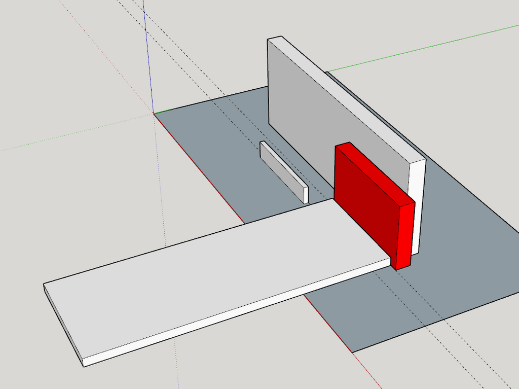

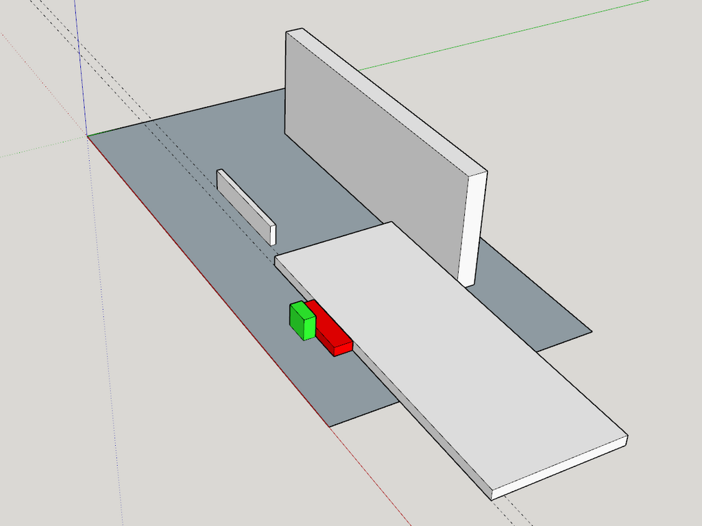

Je pense que le plus sûr, c'est la méthode qu'elle décrie en disant que la butée provoque le coincement de l'ensemble. C'est peut-être vrai mais il y a un moyen très simple de parer ce problème :
  • tu prends une chute de bois d'épaisseur quelconque (pièce rouge sur l'image),
  • tu installes la butée un peu plus loin avec la chute de bois accolée à la butée (pièce verte),
  • quand tu règles le guide, tu pose ta chute à droite de la butée comme montré ci-dessous,
  • guide serré, tu enlèves la chute et tu scies (ainsi, la butée ne touche plus l'ensemble).
Et pas besoin de gabarit, juste une poignée de préhension pour ne pas toucher ta pièce de bois directement avec tes petites mains fragiles !

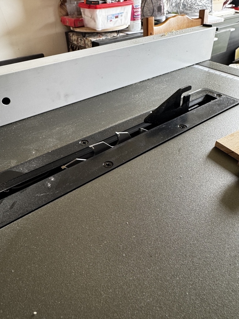

Oui le gabarit (comme celui de la vidéo) ne pourrait pas fonctionner avec le couteau qui dépasse largement au dessus de la lame (à moins que je puisse descendre le couteau à peine en dessous de la lame).
Je crois comprendre ton système et ton schéma, en fait il y aurait une butée fixe, et il faudrait desserrer et rapprocher le guide vers la lame à chaque fois que l'on débite une baguette ? L'idée est sans doute très bonne d'un point de vue sûreté, mais la répètabilité sans un doute un peu moins. J'ai aussi besoin d'avoir des baguettes le plus identiques possibles en dimensions.

La position de mon couteau
Ah oui en effet ton couteau pose un problème. Normalement il doit se situer à 2mm au dessous du niveau de la lame.
Et oui tu as bien compris mon système (c'est ce qu'on voit au début de la vidéo) : tu utilises une butée et tu rapproches le guide parallèle à chaque fois. L'intérêt de la butée est justement d'avoir tes baguettes d'épaisseur constante, et l'intérêt d'utiliser un petit cale mobile est en quelque sorte "d'effacer" la buter pendant l'usinage.
Je fait cela couramment quand je veux tronçonner des petits "kaplas", en me basant sur l'écartement du guide + une cale, que je mets pour caler ma planche sur le chariot, et que j'enlève à l'usinage. Ainsi, j'ai toujours la même largeur et rien ne se coince.

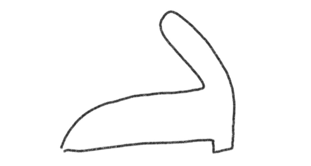

J'utilise toujours un poussoir maison de cette forme là, si tu vois ce que je veux dire avec mon superbe dessin. Le petit talon pousse la pièce et le plat dessous la maintient plaquée contre la table. Bien sûr il faut que le talon soit moins haut que l'épaisseur de la pièce. La poignée c'est presque du luxe.
Si tes planchettes font 5mm d'épaisseur tu vas sortir la lame de 10mm environ, si ton poussoir est bien dimensionné je ne vois pas bien ce qui pourrait mal se passer.
C'est en tout cas quelque chose que je fais très régulièrement.

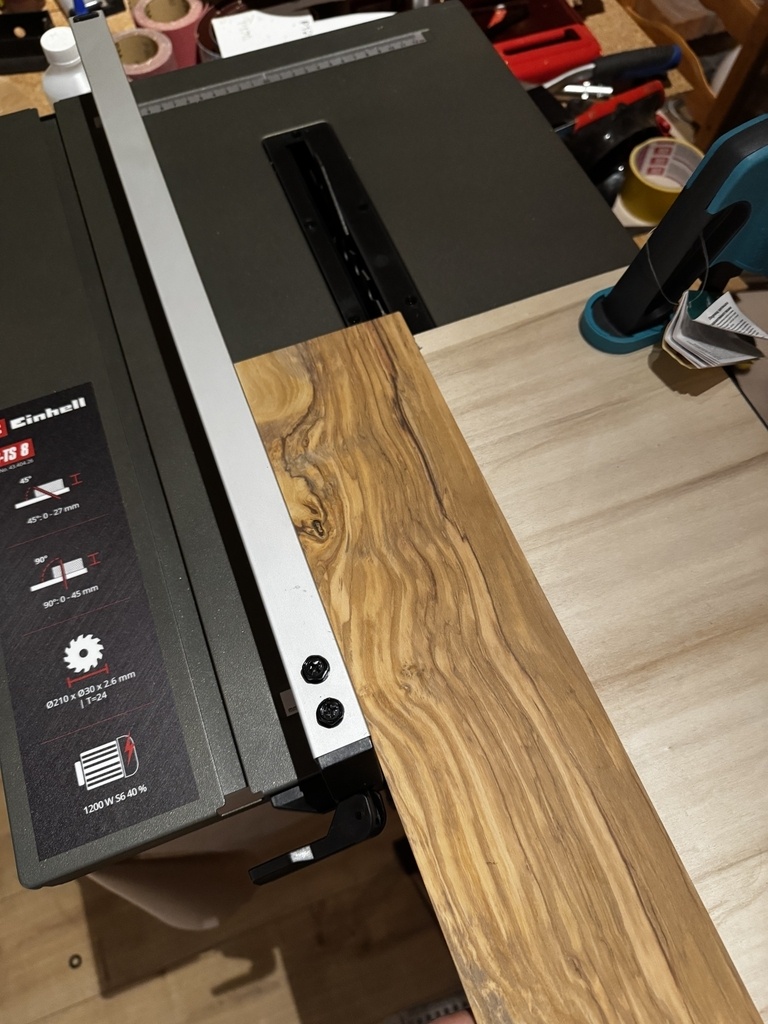

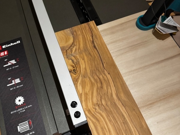

Voilà ce que je vais d'abord tenter demain. J'ai mis une planche de CP qui me servira de butée pour découper mes baguettes d'olivier.
Et j'essaierai plus tard ta méthode si pas ou peu convaincu par celle ci 👍

Je crains que ce sera la seule solution puisque je ne peux pas retirer le couteau diviseur
Effectivement avec un couteau diviseur qui dépasse autant difficile d'utiliser un guide qui passe au dessus.
Il existe aussi ce genre de guide pour ce type de boulot.
Sinon si ta scie est d'une marque répandue tu peux te procurer un couteau diviseur en pièce détachée et le modifier pour qu'il ne dépasse pas de la lame. A monter et démonter au besoin.

C'est une machine entrée de gamme Einhell, j'ai regardé pour démonter le couteau mais je crois que c'est impossible, même en démontant les cachés malheureusement...
Ah... Bon bah tant pis
