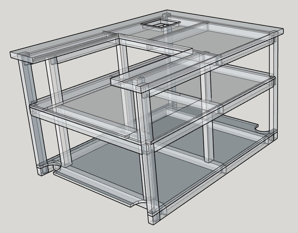

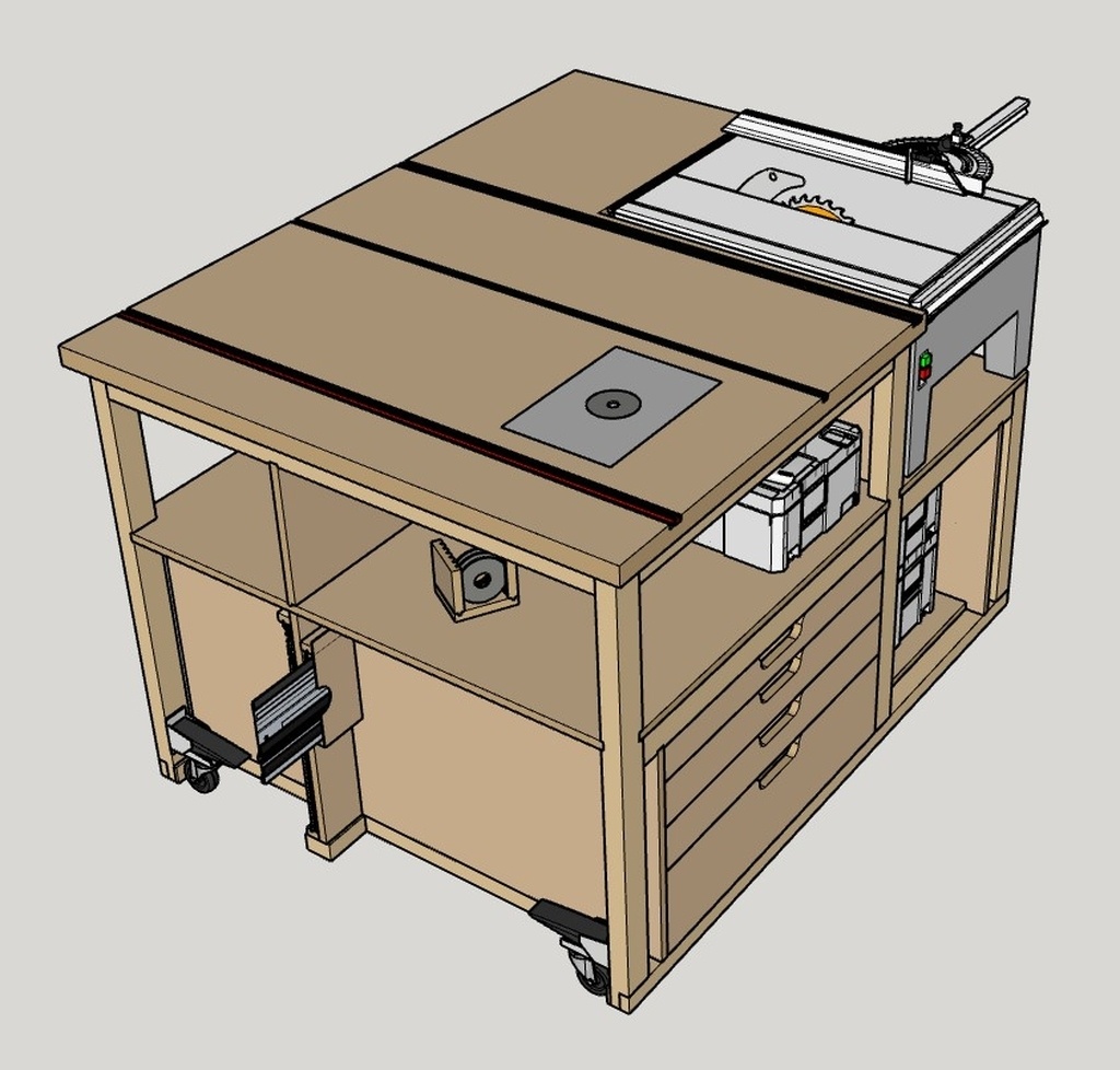

Bon, ben j'ai commencé en estimant les dimensions.
L'établi fera 1500x1200x960.
Ci-dessous les premières illustrations, histoire de donner une idée. Si vous avez des commentaires, je suis preneur!
Flaab
Bonjour, c'est joliment dessiné mais niveau structure c'est un peu léger.
Il existe ici de nombreuses réalisations et plans dont il serait intéressant de s'inspirer.
WavesBZH29
Je pensais prendre du CP bouleau de 18 et du tasseau hêtre de 60x40 pour les pieds et la traverse sous la scie.
J'avoue avoir certainement regardé un peu vite les réalisations partagées sur ce site et y retourne de ce pas...
benjam
Il faut mettre des traverses partout en haut et en bas.
Rien n'est contreventé comme cela.
Aussi, cela permettra de fixer tes plateau correctement.

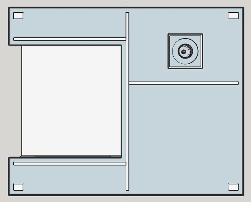

WavesBZH29
Bonjour Benjam,
Les panneaux de CP de 18 vissés et collés, et embrevés de 10mm dans le plateau supérieur de 40mm et collés, ne suffiraient pas à assurer la rigidité de l'ensemble? Même sous un plateau en CP de 40 il faut que je mette des traverses? et en bas, le meuble reposerait sur plusieurs plots placés à l'applomb des montants.
Par ailleurs, pour les travaux "lourds", j'ai un établi classique. Celui-ci sera utilisé pour les découpes et usinages à la défonceuse sous table, et éventuellement un peu de montage.
benjam
Oui même pour du 40. On ne mets pas de ceinture dans le cas d'etabli de type Rubio avec un plateau beaucoup plus épais. Mais même dans ce cas là il faut un assemblage très résistant de type queue d'aronde.
J'imagine qu'un etabli de type caisson de cuisine peut etre suffisant, makis il faut qu'il soit constitué de 3 panneaux sur les côtés.
WavesBZH29
benjam OK, du coup je vais peut-être me retourner vers une structure métallique...
benjam
C'est quoi le problème avec les traverses en bois ?

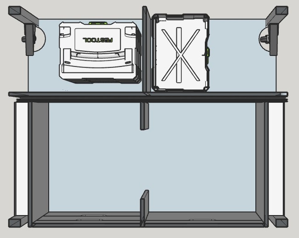

WavesBZH29
Ben ça prend beaucoup de place et réduit les aménagements possibles. Tu préconiserais quelle section pour les montants?
Quelque chose comme ça?
benjam
Cela à l'air plus solide. Après j'ai du mal à visualiser à quoi servent certain montant et traverses dans le milieu du meuble.
Pour tes assemblages, pas la peine de faire des choses trop compliqué. Avec des vis cela sera dans tous les cas bien plus solide que ta première version.
Pour moi il faut minimum 30 mm d'épaisseur et plus en hauteur.
WavesBZH29
celles du milieu du meuble servent à supporter la scie sous table et la défonceuse. Et pour la section, j'avais pris du 60x40.

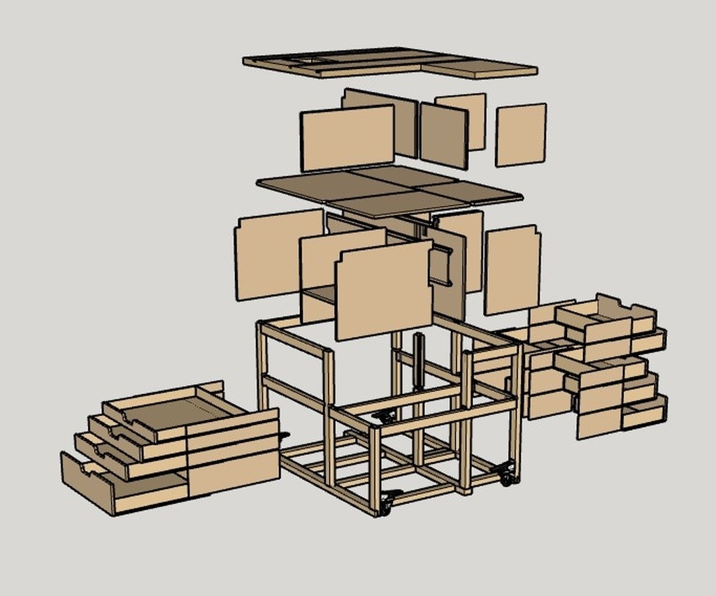

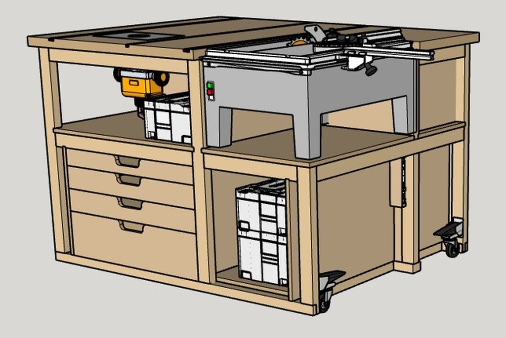

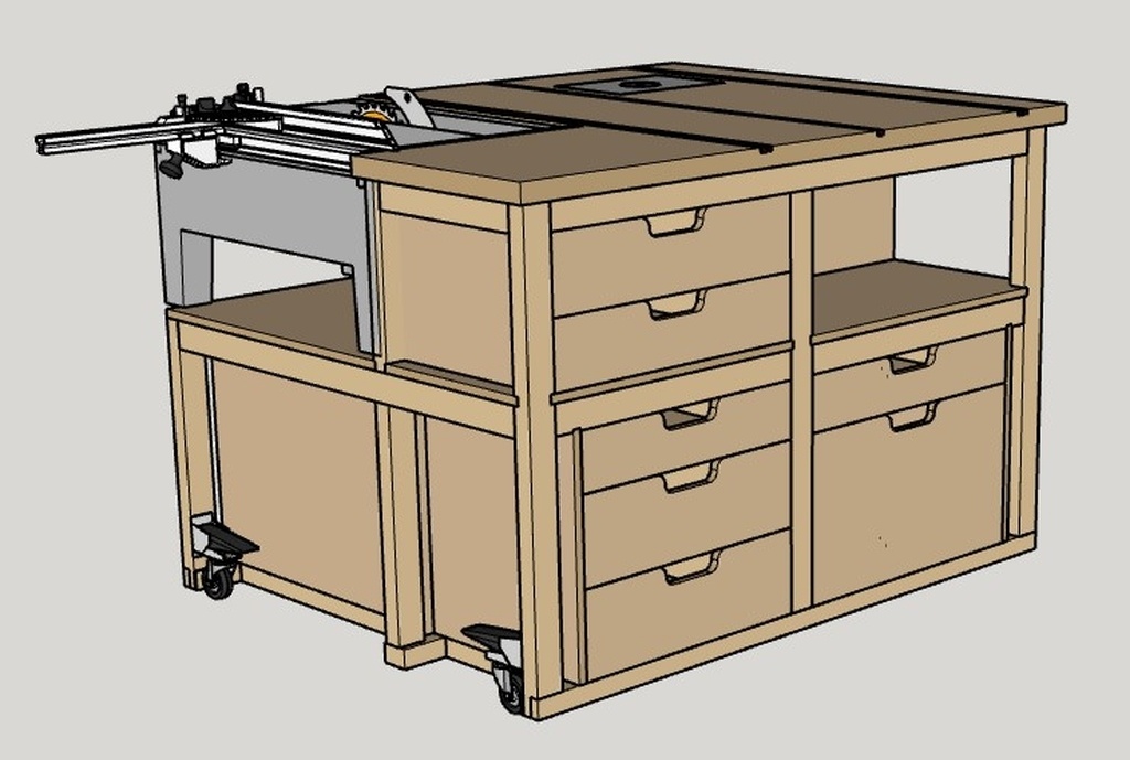

WavesBZH29

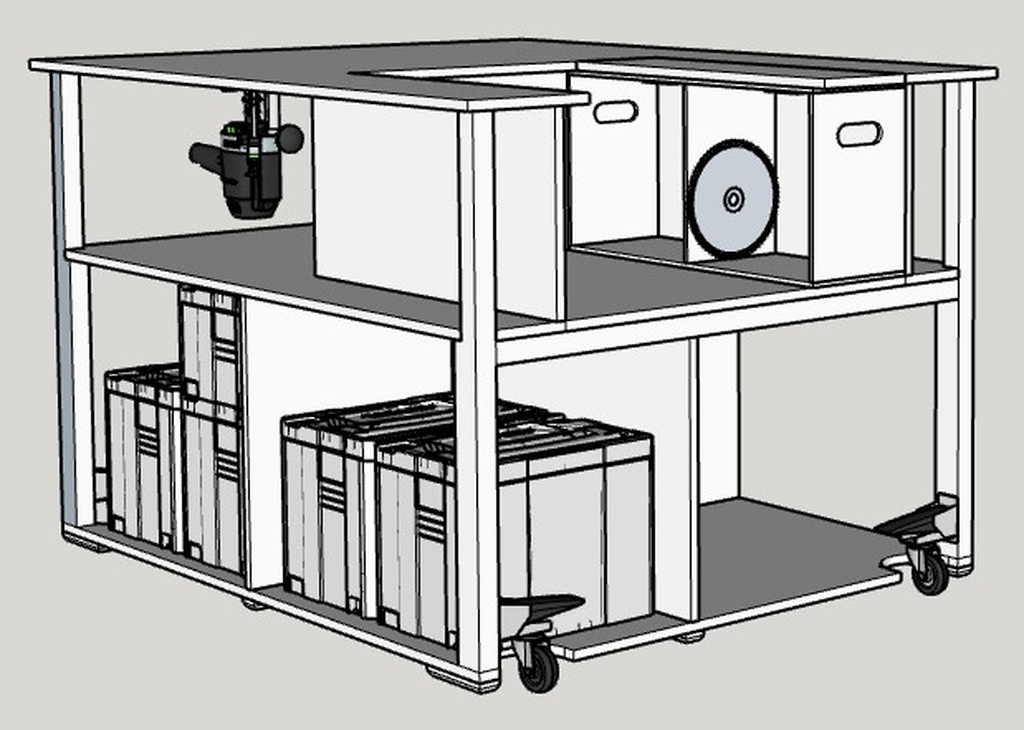

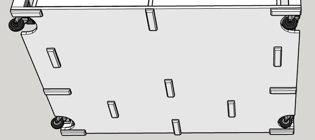

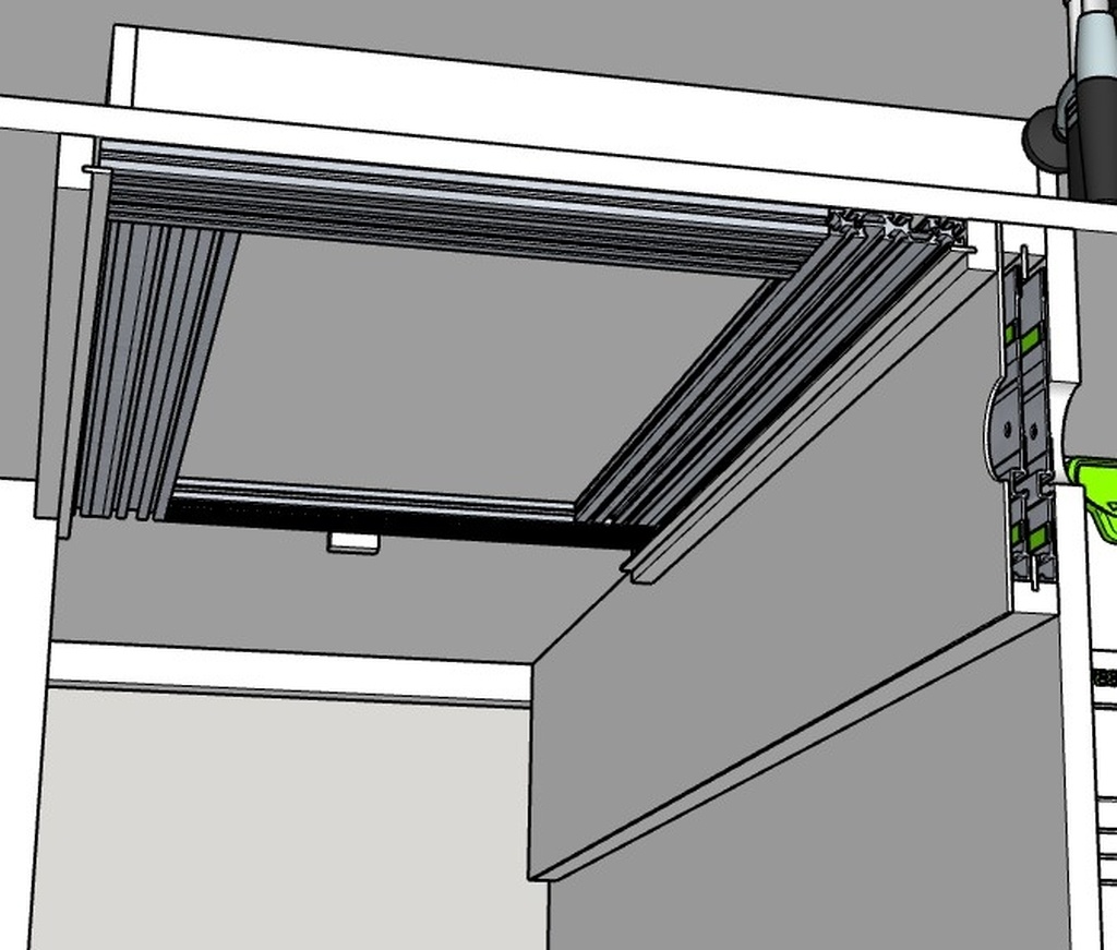

Bonsoir à tous!
Voici la dernière mouture du projet, attendant vos commentaires avisés.
Merci d'avance!
