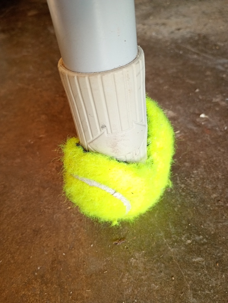

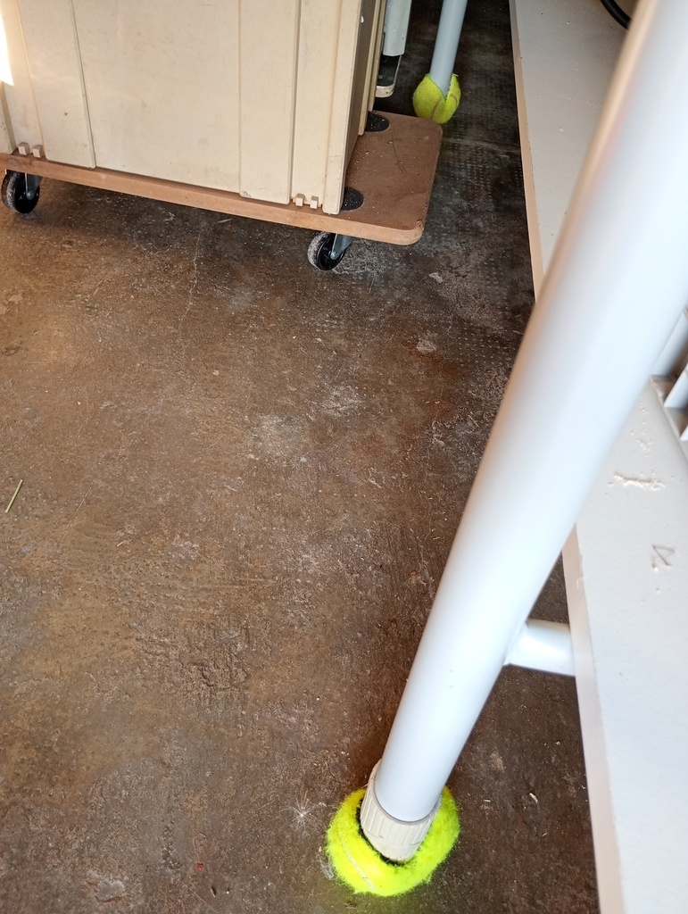

Je cherche à rendre mobile ma table mft/3, car mon atelier est petit et donc je bouge les équipements selon le travail du moment. Pour l'instant, j'ai équipé les pieds de chaussons en balle de tennis(voir photo) ce qui facilite un peu le déplacement de ladite table en la glissant.
Néanmoins ce n'est pas complétement satisfaisant, et je cherche un solution sur roulettes escamotables.
