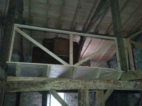

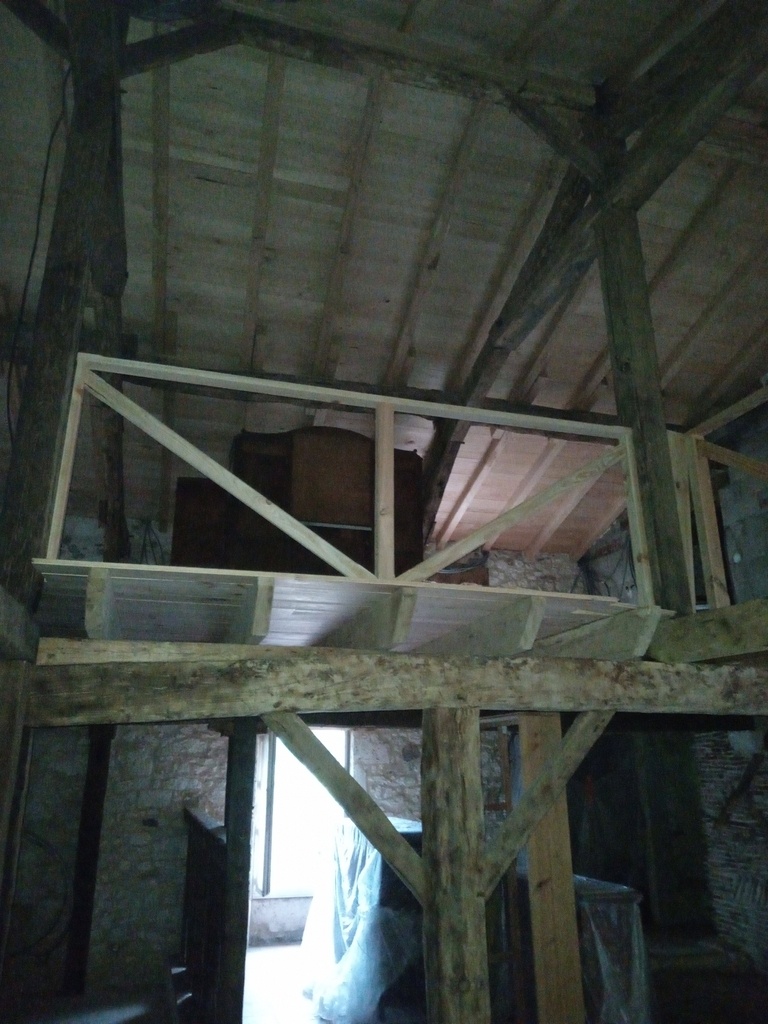

Comment finir ce garde corps
Merci de m'aider à trouver une idée pour mettre le garde corps aux normes.
45 cm à fermer en bas.
J'aimerais du bois
mettre au norme , c est 1 m de haut et un espacement est 11 cm entre les éléments sur la totalité se la hauteur
maintenant il y a des centaines de disposition différentes et cela dépend de l' utilisation a venir , il est difficile de se mettre a votre place au niveau du goût bien amicalement le spécialiste en escalier donc en balustrade
Effectivement aux normes c'est pas 45cm!
et il y a un espacement maximal a respecter...
Peut-être se demander aussi comment est fixé l'ensemble entre les poteaux, et aussi la capacité de résistance de la traverse haute, si quelqu'un pousse un peu fort contre... Vu de loin, on a l'impression qu'il s'agit d'un "tasseau" en resineux, dont la résistance n'est pas évidente... Il semble qu'il y ait au moins un noeud, donc, cela risque de casser facilement...
Donc, au dela de la simple "mise aux normes", se demander qu'elle est le niveau de sécurité global (qui dépend souvent d'un peu de bon sens....)
