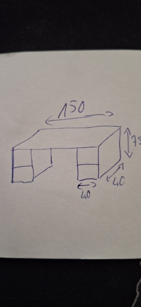

je vais devoir prendre un cours rapide de sketchup pour faire ça (ça m'aidera surement à remarquer d'éventuels imprévus), mais dans l'idée, c'est un plateau sur deux caissons. 75/80 de hauteur totale, 40 de profondeur et les caissons feront environ 40 de large. Avant de me renseigner, j'ai pris des planches de pin lamellé collé de 18m d'epaisseur en GSB.

Cazak
Alors dans ce cas, quelque chose comme ça

Si tu fais 2 caissons (pour la gauche et droite) et que tu mets ton plateau au dessus en fixant par dessous on ne verra pas forcément les vis.
40 c'est vraiment pas très profond... si l'objectif c'est qu'il travaille dessus une fois le cahier 24x32 posé dessus il ne reste pas grand chose pour le reste

SebD j'avais prévu de faire en sorte que le plateau fasse office de "toit" des caissons, donc pas possible de viser d'en dessous sans faire de trous de travers (ce qui me parait ambitieux)
Cazak Merci pour le dessin. Si tu fais deux caissons, et que tu visses le fond sur les parois, les vis ne se verront pas. Pareil pour le dessous et le dessus, puisque ce sera caché par le plateau.
Pour les étagères à l'interieur des caisson, des trous, des tourillons, et l'étagère repose dessus. Pas de vis extérieures.

Cazak le plateau qui fait office de "toit" c'est un faux gain par rapport à deux caissons fermés et le toit posé dessus. Mais même là au pire avec 2 petites équerres tu fais le job.

Kentaro l'étagère posée sur des tourillons je n'y avais pas pensé, ca ferait le job en effet merci.
Dans mon idée actuelle, le dessous, l’étagère et le fond venaient "entre" les montants du caisson, il fallait donc visser depuis l'exterieur du caisson. Ca me permet également de surélever un peu le dessous, qui serait donc en fait plus une étagère basse qu'un vrai dessous.
Ca m'a l'air plus solide notamment pour le fond non? (pour éviter que le bureau fasse des mouvements latéraux).

SebD oui les equerres en effet c'est envisageable!
erredubois
Bonjour, dans l'idée des tasseaux à l'intérieur, mets des petites équerres métalliques : même effet sans consommer de place. D'accord aussi sur le faux gain du plateau qui ferme le caisson, ça me semble plus simple de faire les caissons complet puis de poser le plateau dessus avec des vis dans l'intérieur des caissons. Et en plus si tu dois le déménager ce sera plus facile à transporter car démontable
