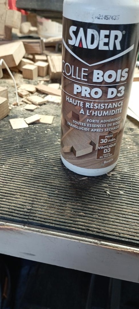

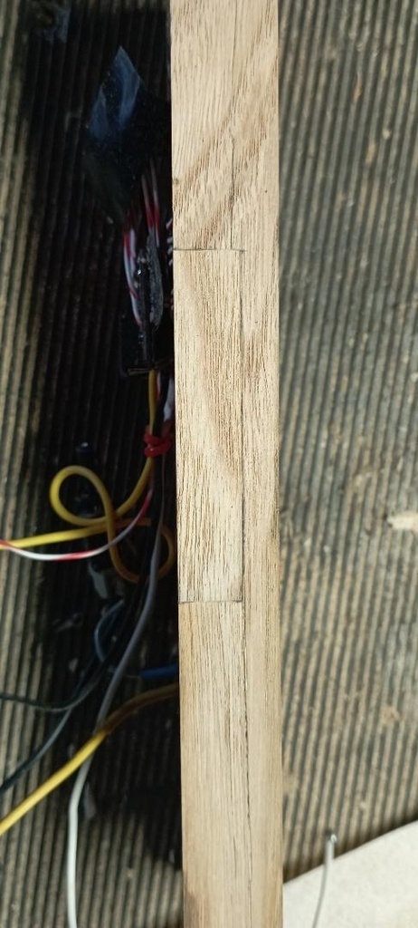

Bonjour, j'ai réalisé un collage de chêne avec de la colle blanche et au niveau de la jointure il apparait un fin trait noir. Je pense que cela est du à la réaction des tanins avec l'eau de la colle.
Mais quelle colle utilisé dans ce cas , d'autre postes conseillent la colle poisson ou d'os, mais j'aimerai de la colle que l'on peu trouver en gsb car je n'ai pas besoin de 5l.
Que pouvez vous me conseiller.
Pièces aux surfaces pas très propres et/ou pas parfaitement planes + épaisseurs irrégulières + surdosage de colle + mauvais serrage = ton résultat !

En plus d'un mauvais serrage, il me semble que mettre de la colle sur les 2 faces peut causer ce problème.

La seconde photo c'est après corroyage?
C'est pareil de l'autre côté ? On dirait plus un problème de serrage.
Enfin ton pot il séjourne pas en lieu humide ?
J'utilise de la D3 D4 avec du chêne sans problème, même si elles contiennent un peu d'eau.
Ensuite il est possible que tu avais un morceau particulièrement tanique, ce n'est pas a exclure.

oui c'est aprés corroyage, mais surtout c'est un rajout d'une réparation aprés accident de défonceuse.cela ne serai pas etonant qu il ait pas mal de tanin, c'est des planchettes découpée dans des buches...
ce n'est pas lié à la colle mais à un défaut de géométrie du joint, pas d équerre, arrête arrondie, serrage insuffisant.
Les remontées de tanins ne sont pas systématiques surtout avec aussi peu d'humidité que la colle blanche, sinon on ne pourrait pas l'utiliser sur le chêne, or ce n'est le cas.
J'ai l'impression que les remontées de tanin sont la psychose de beaucoup, cela arrive mais systématiquement.

ok, mais la colle blanche quand elle seche elle est transparente, alors que la on voit bien un "joint" noir.......

Essayez de faire du mastic bois à base de sciure de chêne et de colle blanche et vous aurez un résultat après séchage qui ressemble à la photo
guillaume9433
Oui tout a fait, j ai essayé et ca a fait une patte vert caca doie!!!🤮donc j imagine se que ca fait en collage,, mais il se peut que ma colle soit trop vielle et mon bois très tanique.
