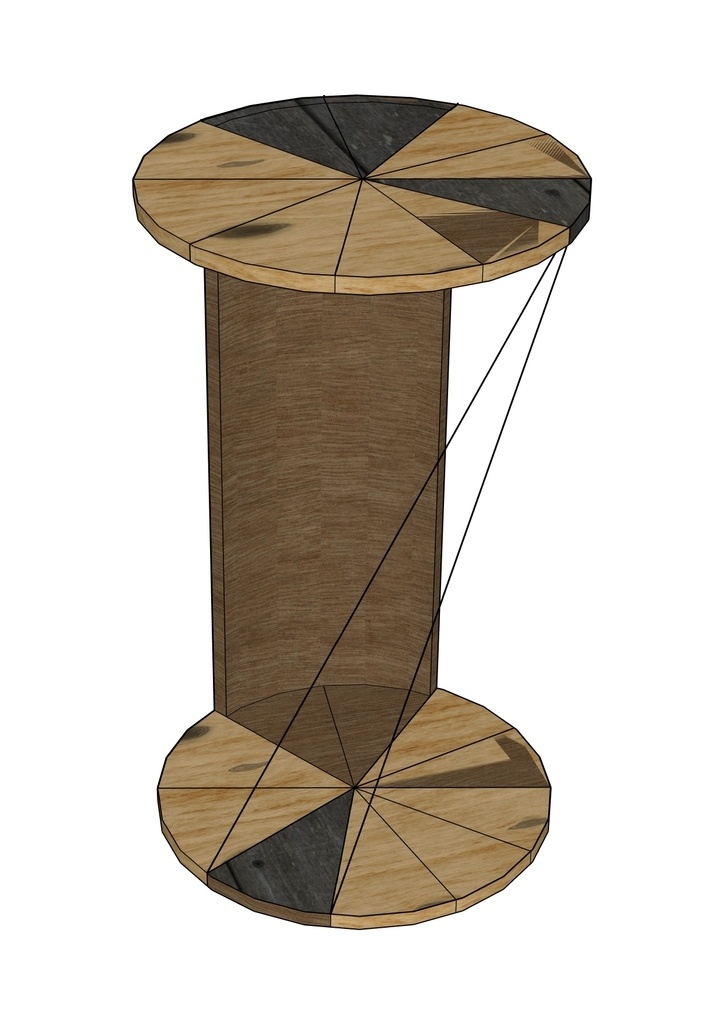

Je prépare un plan pour un guéridon style art nouveau et se pose la question de faire un montant courbe façon rampe d'escalier.
Je début sur Sketchup et évidemment se pose la question de tracer cette chose : j'ai comme paramètre la hauteur de la pièce, son "cadran d'enroulement" (deux secteurs horaires de cercle) et la largeur désirée ...
Voici sur une image 3D ce que ça donnerait, à savoir l'espace représenté entre les deux lignes ci-dessous.
Ma première question est comment tracer ça dans sketchuo pour obtenir une surface et dans un second temps on parlera de tracer ça dans la vraie vie avec son petit crayon et le bloc capable (ou alors je ferais du lamellé collé).
Merci et la bonne soirée :)

Merci de ton retour.
Alors j'aimerais bien mais je ne sais pas vraiment le dessiner non plus à la main
L'idée c'est d'avoir un montant courbe qui part d'en bas et s'enroule en élévation pour raccorder vers le plateau du haut - un peu comme une limon d'escalier en colimaçon
peut être que c'est plus clair avec cette image ?

Elapse
Oui dans l'idée c'est cela, mais ce serait plutôt pour donner de l'épaisseur à la partie courbe qui s'enroule - histoire de se rendre compte des proportions et de la faisabilité de la pièce
