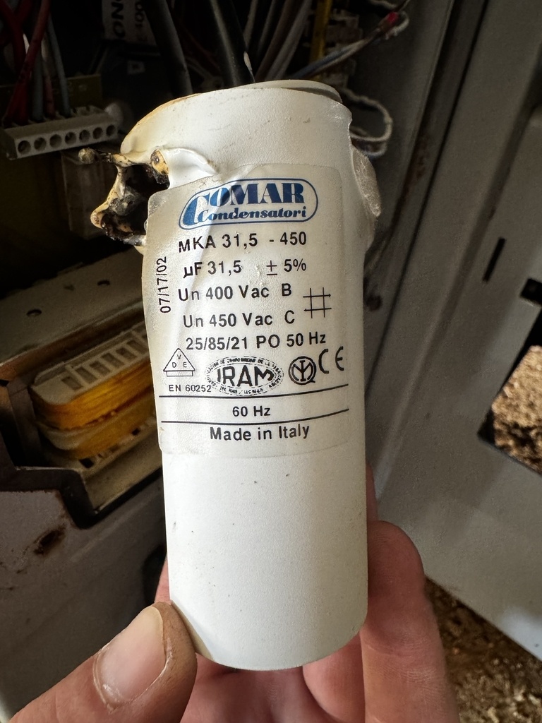

Aparté aux possesseurs de machines 220v: les condensateurs sont des pièces d’usure avec une durée de vie limitée. Ne pas hésiter à les vérifier toutes les quelques années et en cas de broutage de la machine au démarrage. L’un des miens était hs et avait fondu dans la partie électrique, heureusement sans dommages sur le reste. Leur remplacement est facile et coûte une poignée d’euros.
