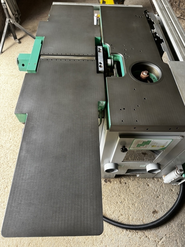

Comment bien traiter ses tables de combinée après désoxydation?
Tout d’abord merci pour les conseils que j’ai lu trouver ça et là sur le forum et qui m’ont permis de commencer ce travail fastidieux: restaurer les tables de ma nouvelle machine fraîchement arrivée à l’atelier.
Je viens d’acquérir une Lurem cb310rl dont les tables étaient un peu oxydées et j’ai pu les récupérer au vinaigre blanc et la paille de fer 000 (le vinaigre seul ne suffisait pas à décrasser, même en laissant reposer la nuit!)
J’ai essayé le gasoil en premier sans résultat convaincant.
Mon probleme est le suivant: et après? Que mettre pour protéger et éviter la réapparition d’oxydation?
J’ai bien nourri en huilant les tables à l’huile de camélia, mais malgré cela les tables commencent à « jaunir » moins de 24h après!!! C’est pas un désastre, mais après tant d’heures passées à bichonner les tables ça me chagrine un peu…
Auriez-vous un bon produit de traitement qui me permette de garder les tables bien belles et grises? Ou faut il que j’accepte que la fonte s’oxyde de la sorte?
D’avance merci pour vos idées et suggestions.
Mik
Ce matin j’avais du temps, je l’ai donc mis à profit pour contrer ce fichu vinaigre avec bicarbonate de sodium et laine d’acier.
J’ai re-huiler à l’huile de camélia pour protéger (en attendant de commander du silbergeit)
Voici le résultat, espérant que ça tiendra.
À présent, ce sont mes articulations qui ont besoin d’être huilées!!!:-P

J’ai tout passé hier au bicarbonate de sodium avant de huiler de nouveau.
Pas de jaunissement après 24h.
Je crois que je suis sorti de mon carcan! (Cf photo dans commentaire de mon premier message)

En attendant, j’ai traité mes tables vinaigrées au bicarbonate de soude ce matin, j’ai mis une photo du résultat en commentaire de mon premier message.
Pour l’instant les tables sont toujours grises!!! Je croise les doigts…
