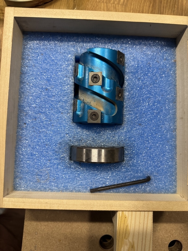

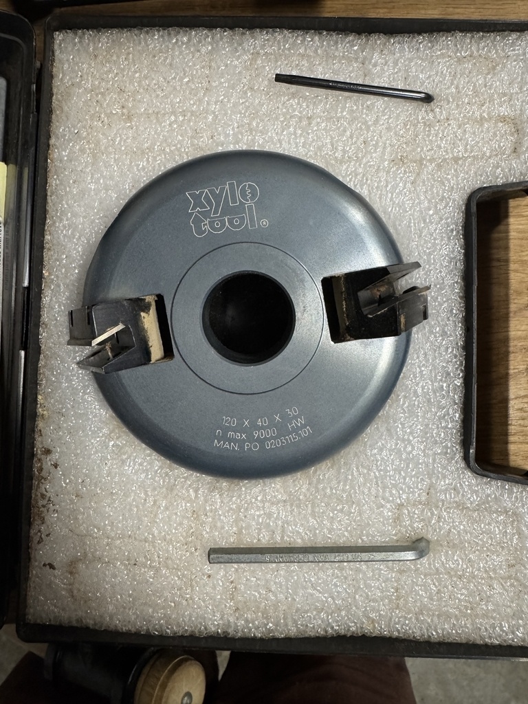

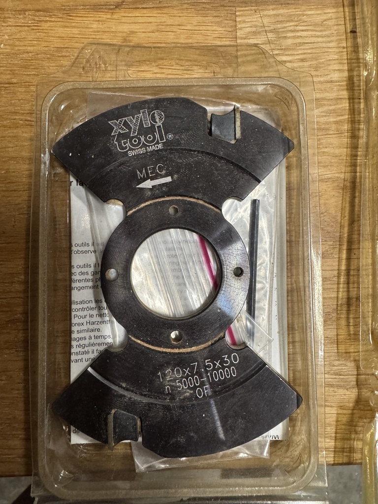

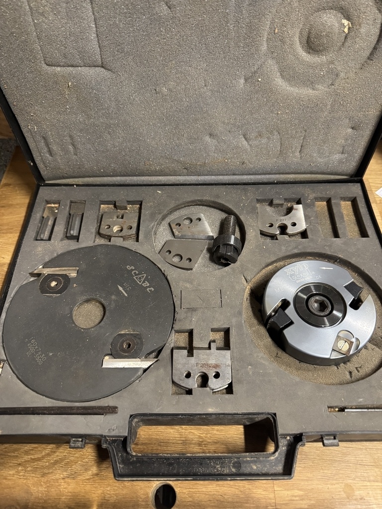

J’ai eu la chance de récupérer un lot d’outils de torpie avec ma machine mais je n’y connais pas grand chose dans le domaine.
J’ai un peu d’expérience dans le maniement de la défonceuse mais je n’ai jamais utilisé de toupie. Et j’avoue que l’outil est intimidant…
Donc je voulais en premier lieu me renseigner sur le matériel que j’ai récupéré et comprendre à quoi ça sert avant de chercher comment ça marche!
J’ouvre mes jolies boi-boites et commence par une recherche de la marque de la majorité de mes outils: Xylo Tool. Je me dis que ça semble un bon départ pour trouver des renseignements.
Oui mais voilà, je n’ai rien trouvé!
Connaissez vous et sauriez vous où trouver de la documentation sur ces outils?

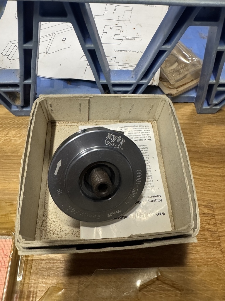

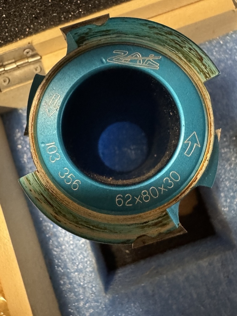

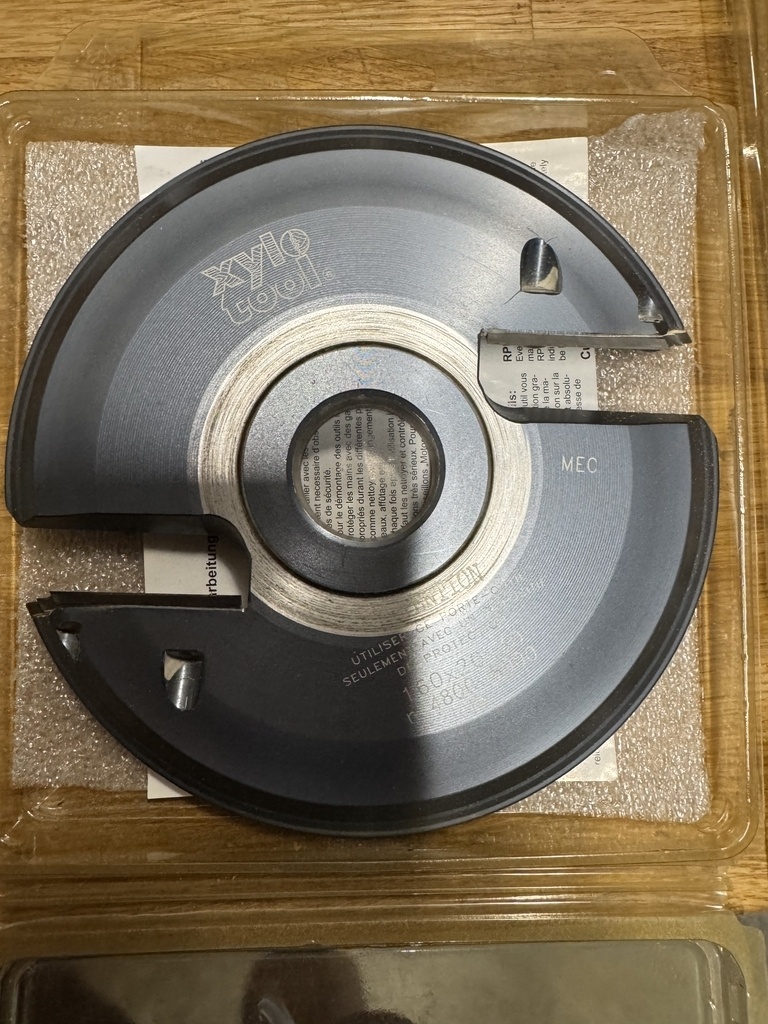

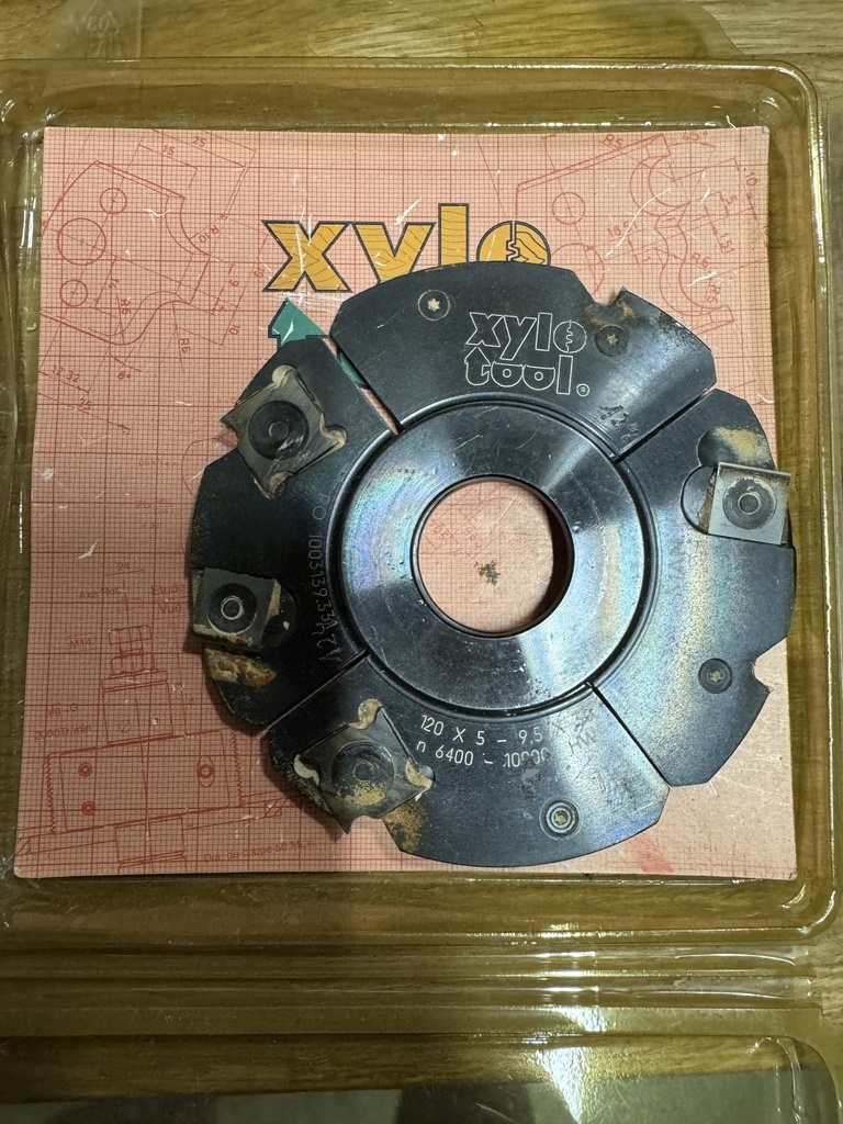

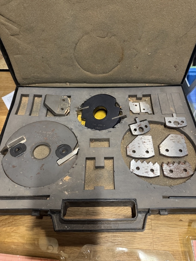

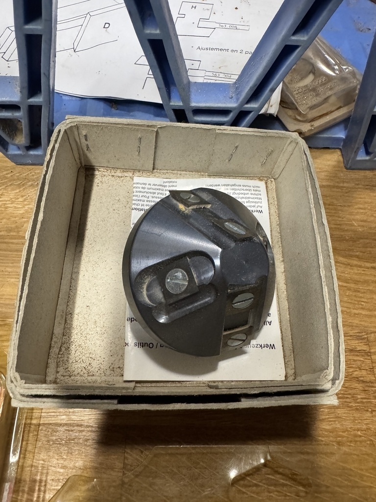

Je vous fournis les photos de mes outils, tels qu’ils sont (dé?)rangés dans leurs boîtes.
J’en ai identifié quelques uns, et l’ancien propriétaire m’a dit que le lot contenait tout un kit pour faire des menuiseries (fenetres).
J’ai aussi plein de questions, peut être bêtes, qui me viennent:
-sur les outils a plaquettes, doit on les remplacer par celles de la marque de l’outil exclusivement? Est-ce que ce sont des formats standards?
-il y a un porte outil qui a l’air d’accepter des fers qui n’ont pas tout à fait le même « profil arrière », puis je les mettre sans risque? Certains fers sont plus petits en hauteur que le porte outil, est ce adaptable ou il me manque un porte outil moins épais?
-certains porte outils à rainurer sont en deux parties, quid de l’utilisation?
Désolé si ces questions vous paraissent bêtes, et merci d’éclairer ma lanterne!
en première photo deux outils à profiler
puis une molette à tête orientale qui te permet de faire X angles
en 3 et 4 molette à rainurer extensible
5 et 6 coupe d'onglet en bout d'arbre
7 et 8 calibreur
et en dernière lolette à plate bande
