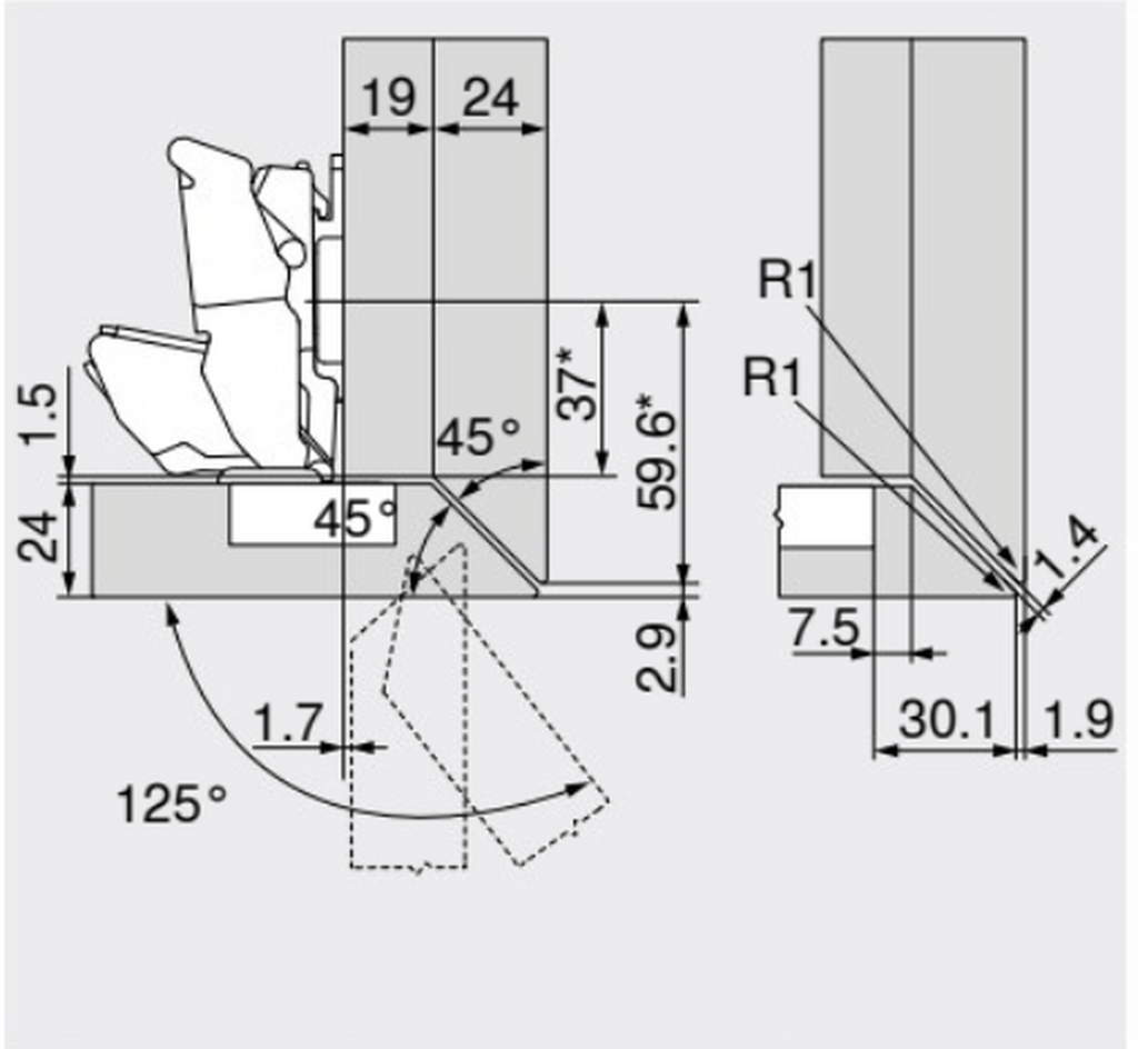

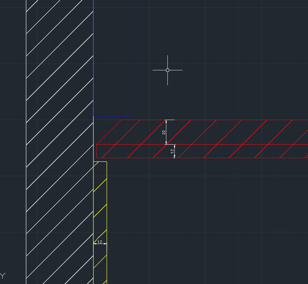

Je souhaite intégrer dans l'angle d'une pièce une porte contenant une plinthe (rouge sur schéma), comment calculer l'épaisseur du montant (bleu sur le schéma) nécessaire pour échapper la plinthe présente sur le mur (jaune sur le schéma). Existe-il un fichier avec les trajectoires des charnières Blum ? Je compte utiliser une charnière Blum 125° en m'inspirant de l'application sur le catalogue (image 2).

pour moi le modèle à 125° que tu a choisi ou aussi le 155° seraient le bon mais avec une embase de 9 mmm à la place de l'embase de 0mm

Si on prend en compte l'épaisseur de son panneau de porte MDF (22 mm) + les 2 épaisseurs de plinthes (2 x 12 = 24), ça nous fait l'équivalent de 46 mm au total, auxquels il faut échapper en position ouverte. Ce qui revient à une porte épaisse de 46. Même en passant en 19mm pour le MDF, ça ferait tout de même 43 mm, sachant que ce type de charnière va jusqu'à 32mm, maxi.

regarde bien le catalogue Blum tu verras que c'est possible avec des charnières à 125° ou 155° il faut juste prévoir un "cadre"suffisamment épais
penche toi bien sur ces modèles elles ont une cinématique très particulière qui échappe bien les déports surtout quand tu ne dépasse pas 90°
j'ai mêmes regardé de plus près je pense que même avec une embase de 0 mm c'est possible

En effet, tu as raison. Ça ferait une porte de 34 (22 + 12) et dégagerait suffisamment. Et avec un montant de quelque chose comme 50 mm.

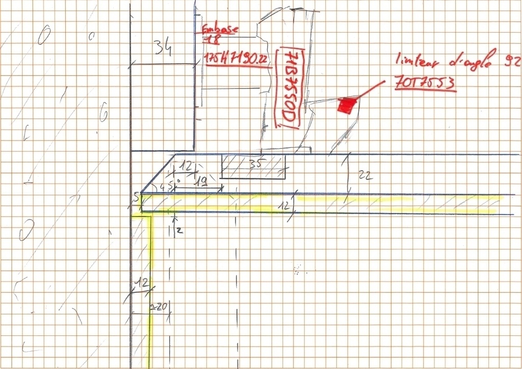

Merci pour vos réponse !!
Voici la solution de Blum au problème posé, je vous tiens au courant de la réalisation !

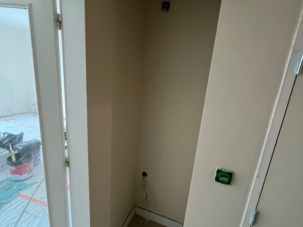

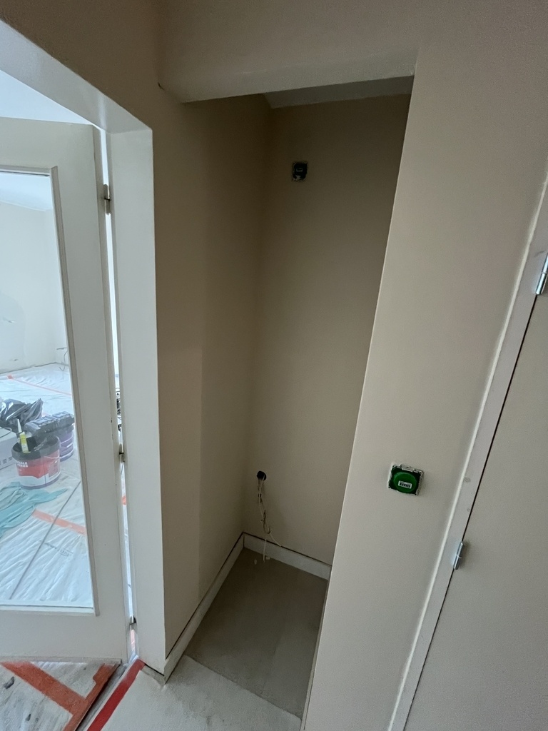

Bonjour, il s’agit d’une niche dans l’angle d’une pièce que je souhaite aménager en placard avec une porte en MDF, le but est que la porte en MDF se fonde dans le mur, d’où la volonté d’y mettre une plinthe.
