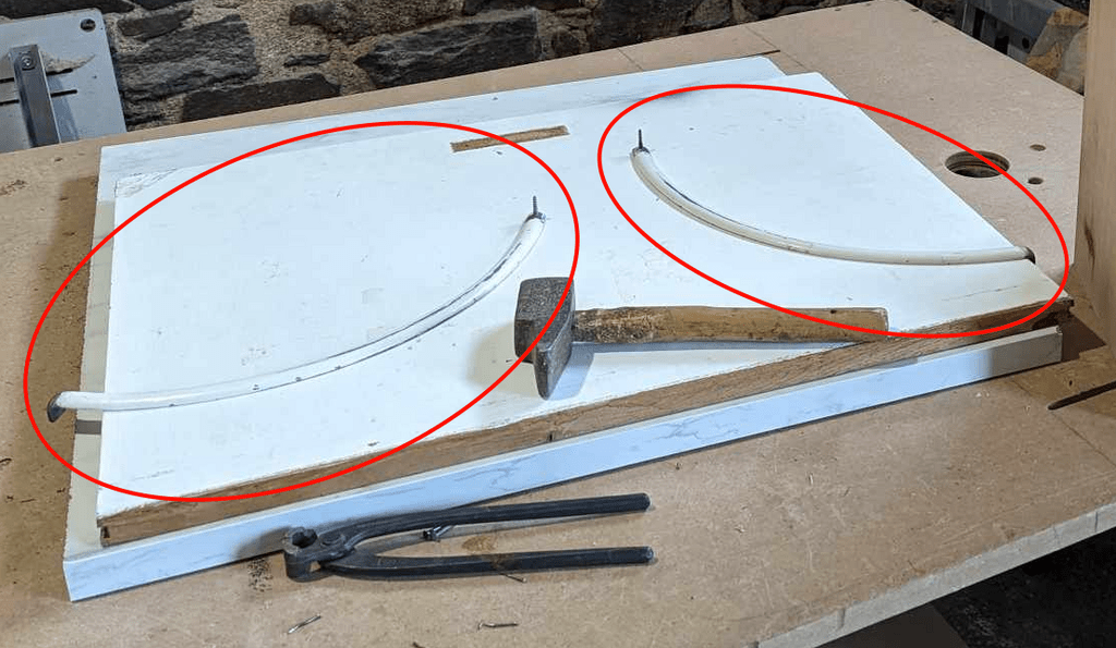

J'ai récupéré ce meuble réalisé par mon arrière-grand-père il y a un moment maintenant.

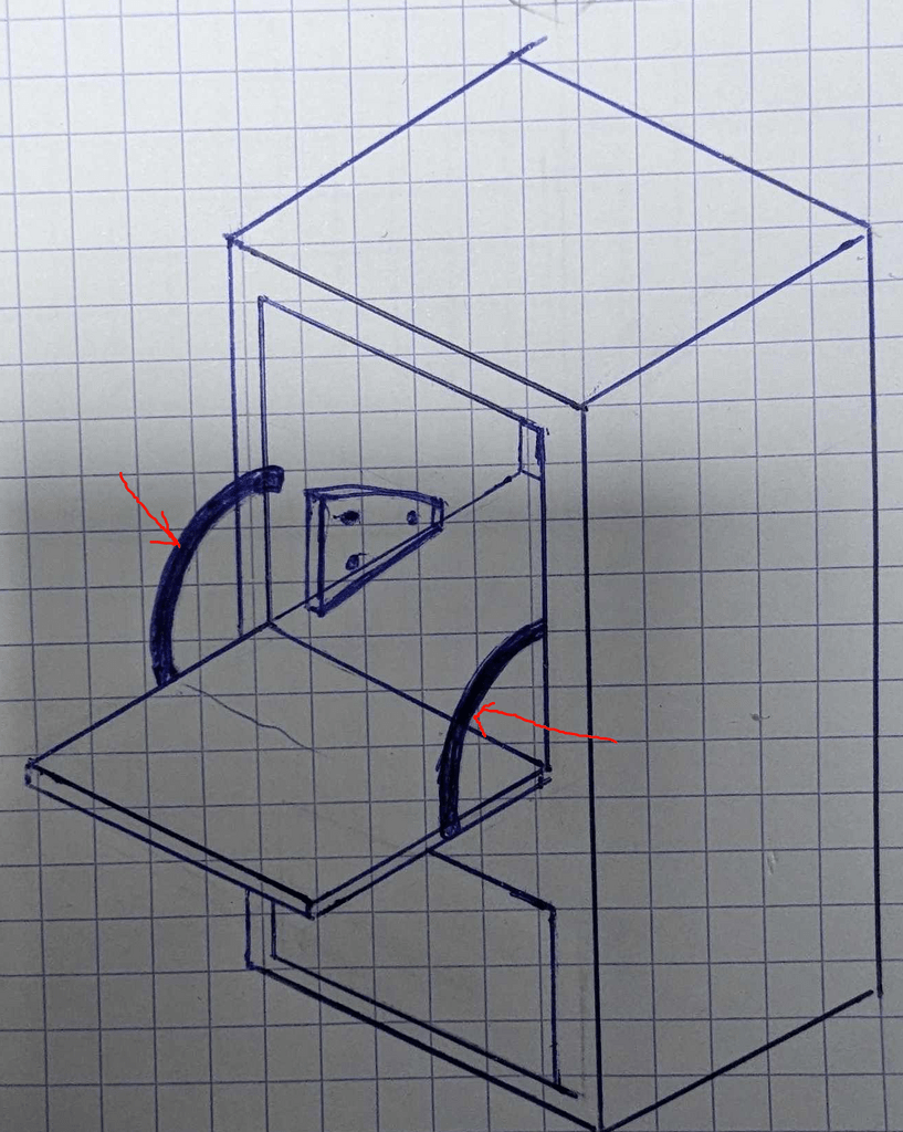

Je cherche à le retaper, et je suis tombé sur ces espèces de "compas" qui sont non articulés (entourés en rouge sur la photo et identifiés par les flèches rouges sur le schéma).

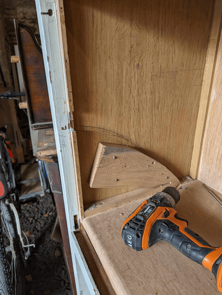

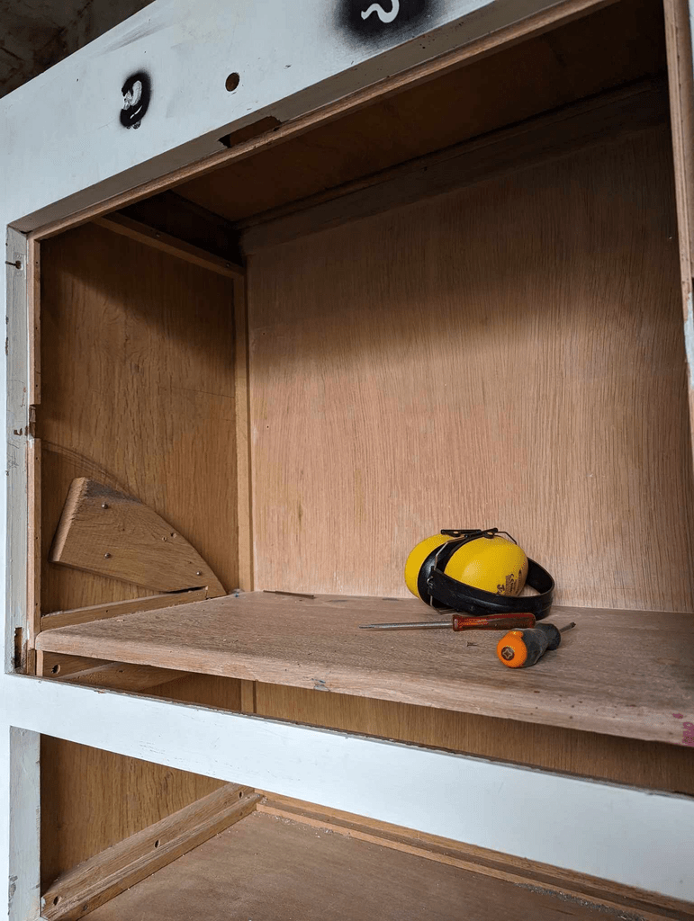

Ces pièces servent à ce que la porte puisse basculer d'une position verticale (fermée) à une position horizontale (ouverte) en coulissant sur la pièce arrondie vissée sur le côté du meuble (cette pièce était initialement cachée derrière une plaque de contreplaquée 5 mm.
Je cherche le nom de cette quincaillerie, ou encore mieux : un moyen de m'en procurer.
J'ai besoin d'un coup de main si certains voient ce que c'est !
Merci pour votre aide :)
