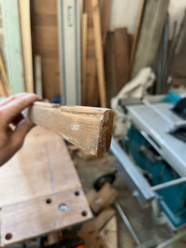

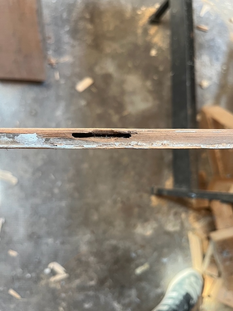

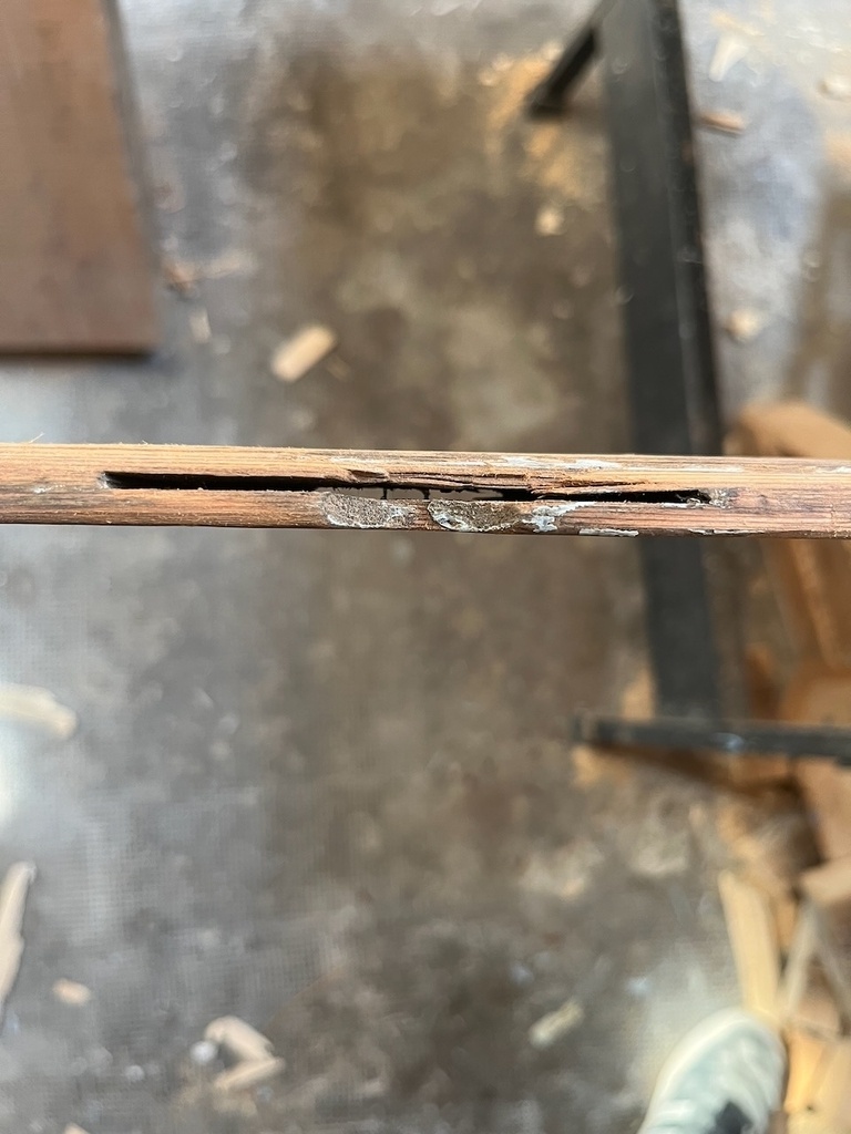

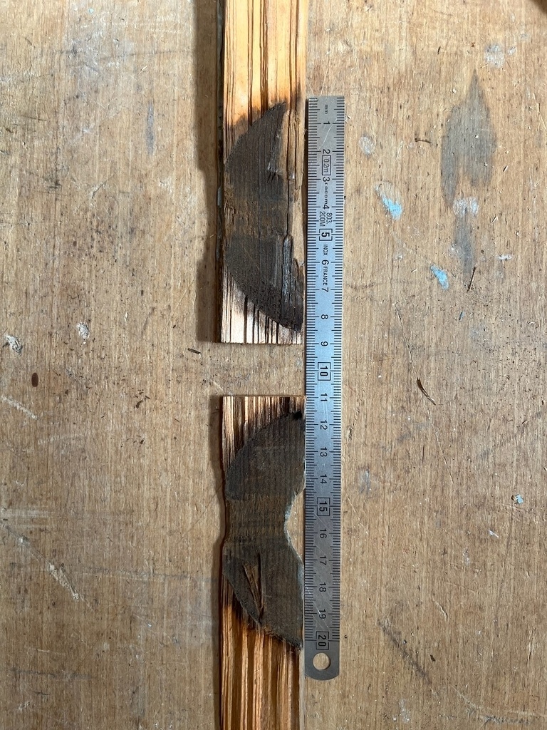

Voici quelques photos d'une lame existante pour illustrer à quoi ça ressemble. Le profil fait 34mm de haut pour 12mm d'épaisseur, et la fente par laquelle s'insère l'agrafe fait autour de 3mm d'épaisseur. Sur la dernière photo, j'ai ouvert une lame en deux : on y voit la façon dont les lames ont été entaillées. C'est en voyant ça que je me suis dit qu'avec la lamelleuse ça serait peut-être jouable, en s'aidant d'un gabarit si besoin compte-tenu de la faible dimension de la lame.

peux-tu faire une photo de l'usinage pour la pose des agrafes, ainsi que du profil existant ?
