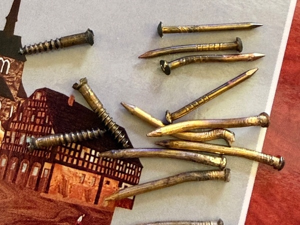

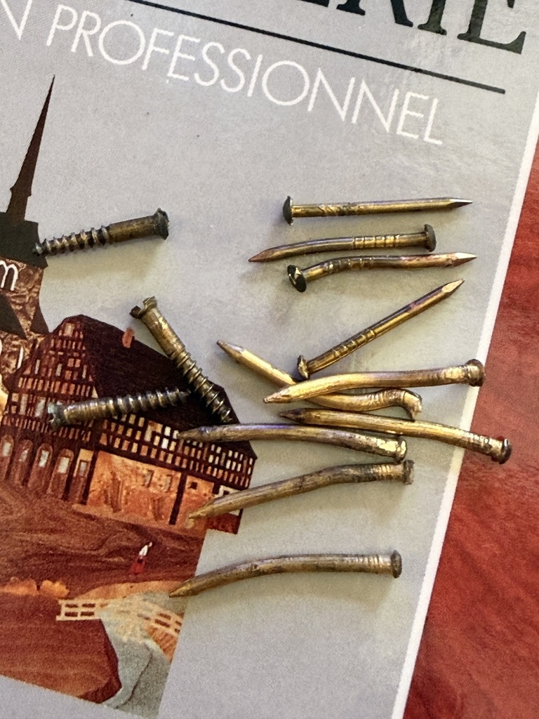

en démontant les bronzes sur un bureau je constate 3 types de fixations : des vis, des clous à mon avis relativement récents et des clous plutôt mous qui me semblent plus anciens. Quelqu’un est-il capable de les dater?
les vis 1880 a nos jour
il y a des clous machine cela se voit a la pointe régulier en tronc de pyramide et des clous forgé a la main les pointes sont plus tronc conique le métal plus mou et les tètes moins régulière

Justement je cherche l’âge du meuble, les clous sont un indice, il a été réalisé entièrement aux outils à main alors je me pose la question si c’était encore le cas début 19eme, à part les faussaires.
J’explore le meuble pour essayer de comprendre son histoire, les bronzes dorés au mercure on été démontés deux fois, un des sabots a été remplacé par un modèle non doré et moins bien réalisé.
j ai coécrit un livre sur le passage des travaux manuel aux travaux a la machine
en 1945 nous scions encore de long a la maison et les menuisier du coin ou ébéniste travaillaient encore entièrement a la main
