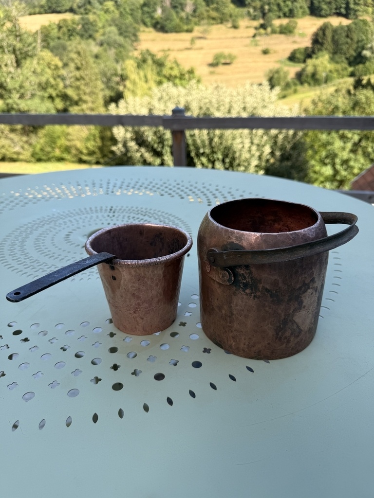

J’ai acquis un bain-marie ancien et j’aurais aimé en savoir plus sur cet objet qui ne présente ni marque ni signature.
Il pèse près de 2Kg de cuivre ce qui est conséquent. Très bien réalisé il montre la trace des outils qui l’ont fabriqué.
Il a l’air ancien mais de quelle époque ?
J’espère que quelqu’un pourra m’en dire plus.

Hello Wolfie,
Je ne peux pas te donner de date précise mais ma grand mère utilisait quasiment le même bain marie pour le chocolat.
Elle travaillait comme gouvernante et cuisinière dans une maison bourgeoise dans les années 40/50 et utilisait le même bain marie pour la pâtisserie. Le cuivre permettant une diffusion homogène de la chaleur et permettant de garder le chocolat à température plus longtemps.
J'ai vu des vieilles photos d'elle l'utilisant. Après peut être que le tien a été utilisé pour autre chose.
Bonne recherche !!

je ne suis pas capable de le dater mais il faut regarder comment le pot est assemblé. Il est d'un bloc ou bien il présente une soudure par brasure en face inférieure. c'est une première piste. Quel est le métal d'apport brasure ou étain. voilà quelles pistes de réflexion
ce n est pas un bain marie de menuisier
date difficile a dater car fait de façon artisanale et encore aujourd'hui
et fabriqué avec les mêmes outils et la mémé façon de braser

Bonjour Claude,
il semble que ce bain-marie soit pour réchauffer du chocolat, je vais me mettre à la pâtisserie !

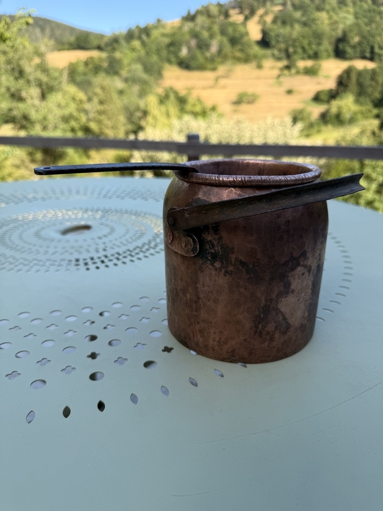

Trêve de plaisanterie le pot est brasé verticalement et autour du fond avec un apport d’un métal jaune.
Il me semble que la finition du pot n’est guère compatible avec avec un usage culinaire, impossible de verser proprement et difficile à nettoyer. D’autre part la démocratisation du chocolat n’a été effective que vers 1820 et ce pot pourrait bien être du 18eme siècle d’après la façon dont il est réalisé. Pour l’instant je pense que c’est plutôt un bain-marie d’ébénisterie, il fonctionne très bien, je l’ai testé.
c est bien souvent fait comme cela cela facilite le travail du chaudronnier
il s'agit d'une brasure et non d 'une soudure
