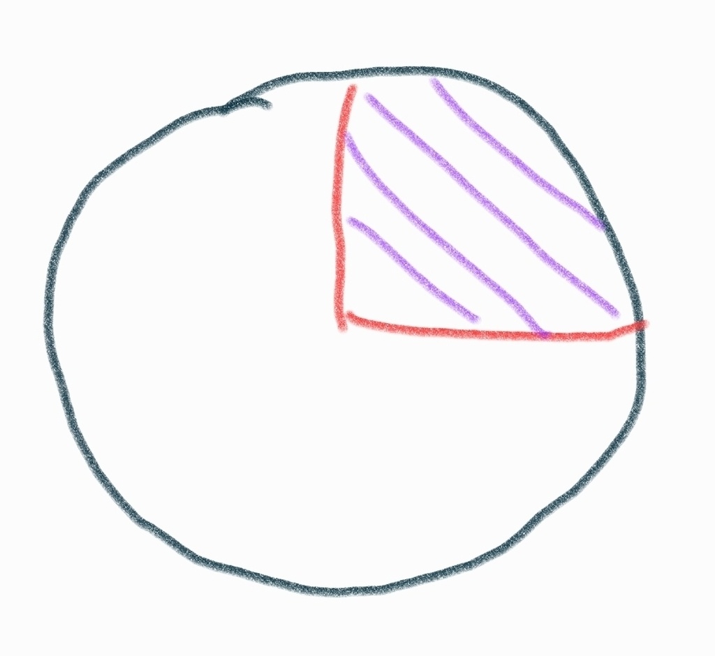

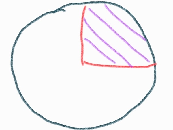

J'ai des poteaux ronds de 10cm de diamètre sur 2m40 d3 long qu'il faudrait que je recoupe dans la longueur comme ceci.
Comment feriez vous ?

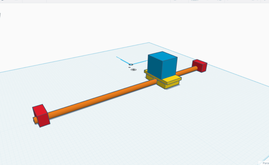

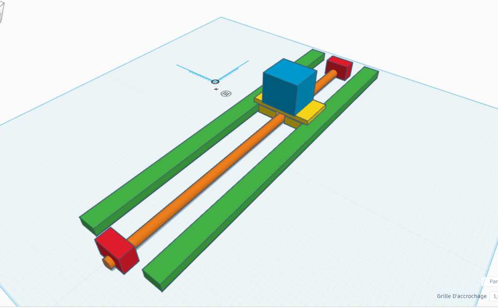

DOnc, je ferai à la scie circulaire par dessus. Sur un grand plateau, fixer le rond avec deux blocs aux extrémités (rouges)
La scie circulaire (bleu) est fixée sur une petit plateau avec des guides (jaune) qui permettent de coulisser le long du rond.
Attention quand meme, le rond va etre souple, cela peut bloquer, et c'est un peu olé olé...,Peut etre rajouter des rails extérieurs verts.

Top !
Je vais tenter ça.
Avec des blocs carrés ça permettra de faire l'autre coupe aussi

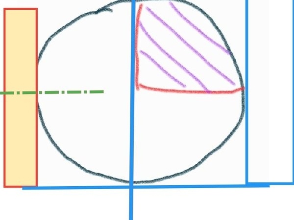

Paul26
A la scie sous table en vissant une cale d'un mètre de long sur le côté gauche et puis en appui contre la règle couper la pièce en deux.
Ensuite recouper par le milieu avec un guidage des deux côtés.

On doit aussi pouvoir faire un méplat avec une raboteuse sur la partie à enlever pour avoir une surface de référence plane; et ensuite faire deux coupes à 45° sur une scie sous table en prennant appui sur le guide.

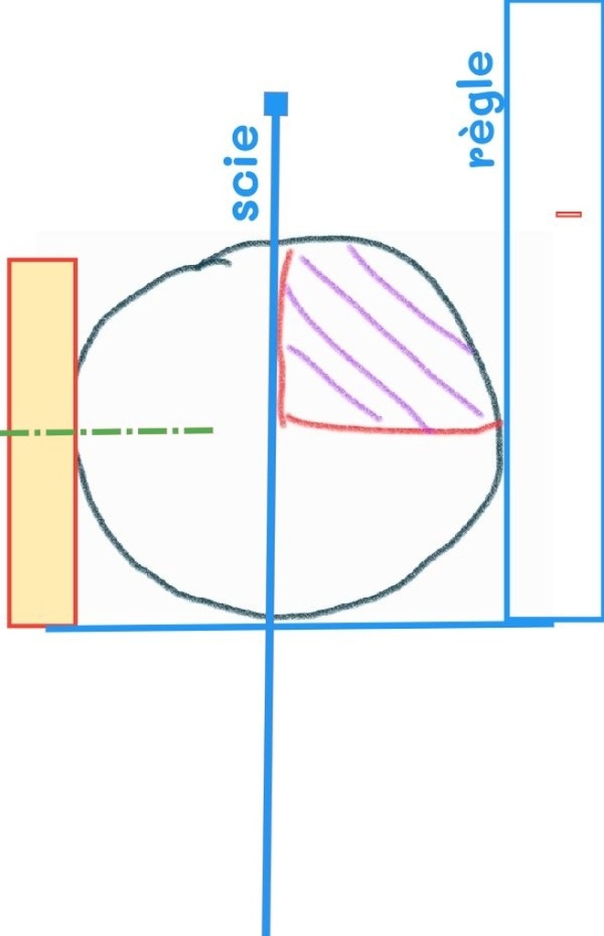

Perso je ferais ça à la circulaire avec deux carrés vissés en bout qui créent une référence pour aligner une règle faite à partir d'une bande de CP ou autre.
Le meme principe peut etre utilisé à la scie sous table en posant la règle cp contre le guide parallèle (je préfère la version portative uniquement parce que ça m'évite de changer le réglage de mon couteau diviseur).
Dans tous les cas attention à bien réfléchir à la position des vis, les lames n'aiment pas ce genre de rencontre.

à la scie sous table, avec un couteau diviseur réglé juste au dessous de la lame, et le guide parallèle, pas de raison que ça tourne. le réglage de l'angle droit pour la seconde coupe peut-être pas évident, mais ça dépend pas mal des tolérances et de la précision recherchées. Les gabarits c'est la vie, je ne peux qu'approuver, mais parfois c'est encore plus simple.

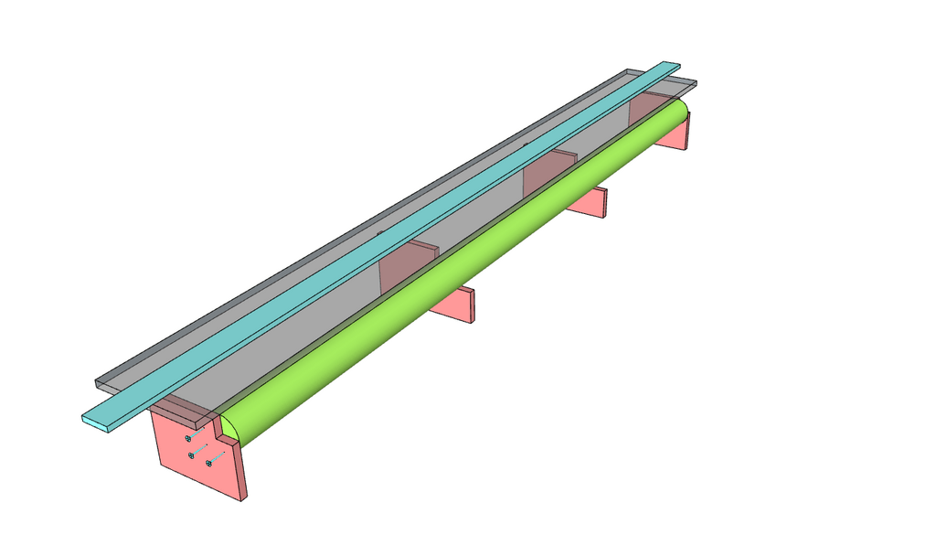

Du coup en gabarit je ferias peut-être un truc comme ça, avec quelques chutes de panneau (dont une de 2m50 quand même...)
le poteau maintenu en bout par 3 vis, en bleu la règle de maçon ou planche droite, et deux ou trois supports en cours, pour que le poteau soit maintenu en dessous et à gauche. coupe à la scie circulaire, lame à déligner avec les limiteurs de passe.
