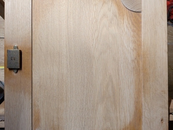

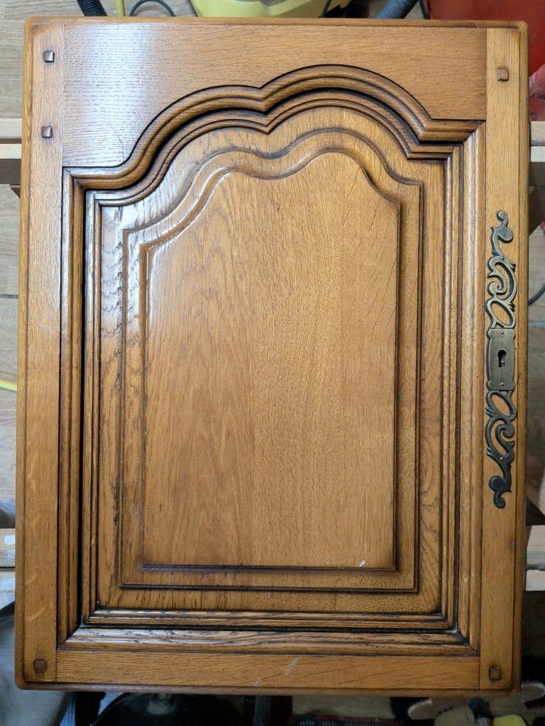

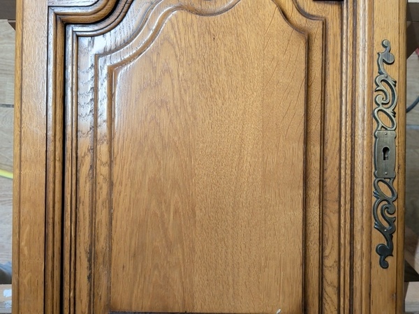

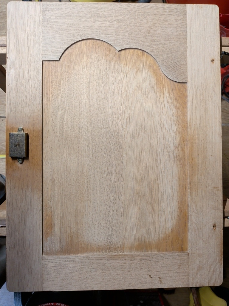

Pauloos
La lumière dans mon atelier qui est dégueulasse 😅
Ancien, oui... mais des années 80, probablement. Période où ce genre de meuble, vaguement d'inspiration Louis XV, a largement été produit.
Merisier, mais "merisier de magasin", alors... parce que c'est en réalité du chêne.
Possible qu'il ait ciré ensuite, mais par dessus le vernis. Pour le savoir, approcher la flamme d'un briquet, si ça a bien été ciré, tu la verra fondre légèrement, devenir brillante, et produire une odeur... de cire. (Y aller modérément, avec la flamme !). On le sent aussi à l'aspect, au toucher quand on a un peu l'habitude. Si tu tentes de poncer, ton abrasif sera rapidement encrassé, si ciré il y a.
Pour le remettre à blanc... c'est un gros boulot. Il existe bien des produits (que je n'aime pas trop) pour décaper ce genre de finition vernie, cellulosique ou peut-être polyurethane. Mais ça reste fastidieux et au résultat aléatoire.
Tu peux tenter, avec quelqu'un qui est équipé, un décapage par aérogommage, ça donne du bons résultats. J'ai bien bien dit aérogommage, et surtout pas sablage, qui attaque le bois de façon conséquente et irreversible.
