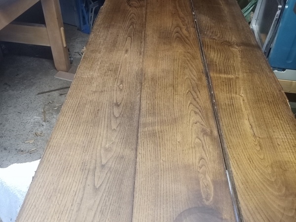

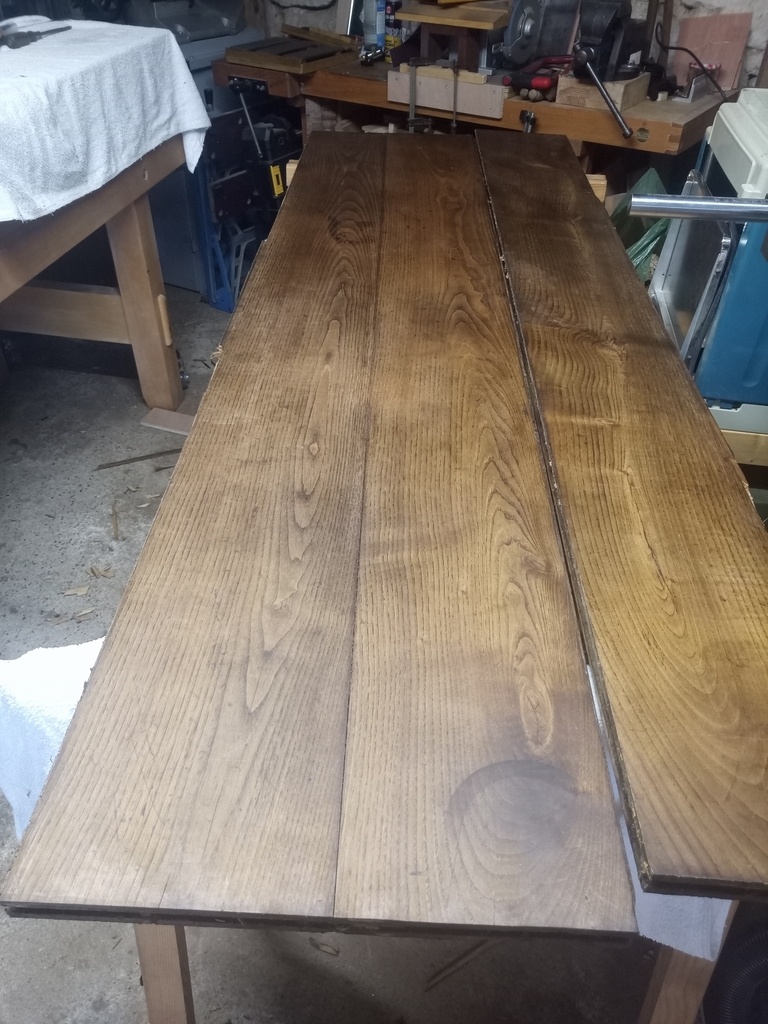

Je suis en train de démonter un dessus de table en chêne que je souhaite élargir en conservant le panneau central et en y mettant de nouvelles emboitures plus larges.
J'avais commencé à vaporiser de l'alcool à 90 sur les joints, puis à en injecter avec une seringue à l'intérieur. Puis je venais tirer les assemblages en y insérant spatules ou racloir avec un tournevis.
Je me retrouve avec 2 soucis :
  • le 1er c'est que le bois s'imbibe d'alcool et fragile. Même si je travaille le plus possible en contreparement, j'ai fini par partiellement abîmé le dessous de ma table. Comment faire pour que celui ne se produise pas en parement ?
  • le 2eme c'est le panneau ci-joint en photo. J'injecte de l'alcool depuis 1h et tire dessus de chaque côté de la rainure avec spatule et racloir en forçant en bout avec un tournevis, j'ai à peine réussi à en défaire le tier (et encore c'est un tier qui ne jointait plus correctement).
Pour les emboitures, j'ai dû passer 3h à injecter de l'alcool en forçant au fur et à mesure mais je n'arrivais pas à bien désolidariser le tenon-mortaise pour ensuite travailler sur la rainure-languette. J'ai fini par mettre un coup de scie circulaire étant donné que je n'en ai pas besoin...
Je sais que certains appliquent de l'eau chaude ou de la vapeur mais je n'aime pas trop l'idée de ramener de l'eau sur le bois (mon atelier est assez humide comme ça). Il faudrait que j'essaie le décapeur thermique mais j'aimerais vraiment m'en sortir avec la méthodologie à l'alcool.
Auriez-vous des conseils à me donner pour mieux réussir cette opération ?
Merci d'avance.
Mickaël

Bonjour, es-tu certain que c'est de la colle animale? Pour ma part l’alcool fonctionne à chaque fois, j'utilise de l'alcool à 95 mais je ne sais pas si ça change grand chose.
Parfois ce qui bloque, c'est quand il y a beaucoup de colle dans l'assemblage et ça force. Je me débrouille pour mettre un écarteur, j'écarte et imbibe au fur et à mesure. Les serres joint réversibles sont sont utiles dans ce cas
Attention avec le décapeur, tu risque de brûler le bois avant d'atteindre la colle
