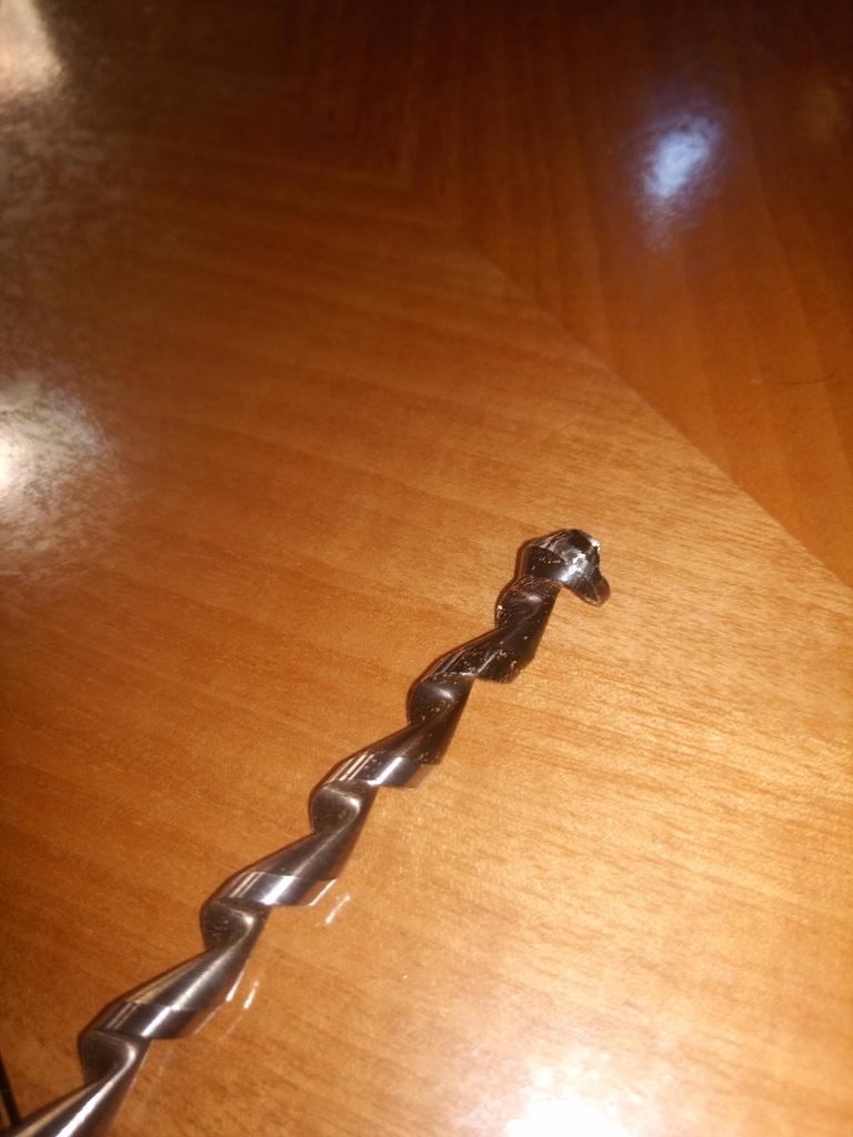

Est-ce qu'on voit des traces de brûlure sur le bédane et la mèche, et où ?
Zorkwolf
Par exemple sur cette mèche, la brûlure est remontée haut pcq j'ai continuer à travailler avec pour voir ce que ça donnait. Je pense l'avoir tuée. Les tranchants se sont alors dégradé,je pense que je peux jeter celle -ci. Le bédane était intact. Précision, la mèche est une japonaise de qualité affûtée d'usine.

Tu aurais une photo de la pointe de la mèche ?
Zorkwolf
Je fais une photo en début de semaine, je ne suis pas chez moi pour l'instant. J'ai commandé une nouvelle mèche que je dois récupére demain. Je ferai des tests pour voir ce que ça donne également
