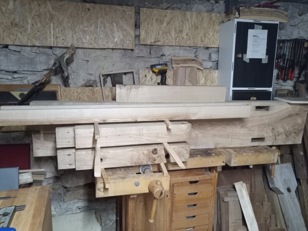

Je suis actuellement en train de fabriquer une console en vrai en réutilisant le frêne qui constituait un ancien établi.
Le bois a bien souffert et est assez vermoulu. Je l'ai donc traité avec de nombreuses couches du Xylophène spécial bois épais mais je me pose tout de la question :
Ce type de produit élimine-t-il vraiment tous les insectes ?
D'autant que j'ai du frêne vermoulu que j'aimerais utiliser également pour le projet.
Le meuble étant destiné à finir dans mon salon, j'aimerais bien ne pas retrouvé de poussières surprises 😅

Bonjour, en plus de ce que préconise Francisco , si ton bois est attaqué, il doit y avoir de nombreuses galeries et là il faut traiter en plusieurs temps, d’abord avec une souflette dans CHAQUE trou afin d’éliminer la sciure qui bouche les conduits, et ensuite pulverisation dans chaque trou, soit avec un pulvérisateur (xylophene en fournit avec une aiguille en plus) soit avec une seringue. Sinon les applications surfaciques ne tueront jamais les bébêtes qui sont déjà à l’intérieur.

Oui il faut que je passe dans une pharmacie me prendre des seringues pour traiter par injection également. Selon l'état des bois, ça fait tout de même un sacré boulot 😅

Xylophene est une marque, c'est donc difficile de savoir si le traitement qui a été utilisé sur tes pièces de bois est efficace sur tous les insectes xylophages y compris les termites.
Sur la plupart de ces produits Xylophene recommande 4 applications espacées d'une heure, et trempage des extrémités des pièces dans un récipient contenant le traitement pour une absorption par capillarité. En gros les badigeonnages peuvent faire pénétrer le traitement sur 5 mm de profondeur par face.

A priori, les trou et galeries ressemblent à de la vrillette.
Là pour le coup j'ai vraiment de grosses épaisseurs donc j'étais parti sur la version spéciale charpente pour les bois épais en y allant généreusement. Depuis je ne vois pas apparaitre de poussières mais peut-être que rien ne sort et que tout est resté à l'intérieur...
