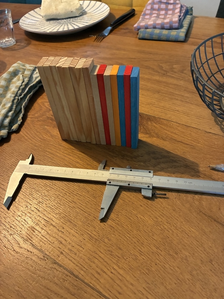

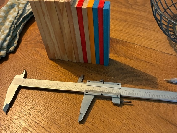

Alors devant tant d’insistance voici un relevé réalisé ce soir Sur 2 échantillons :
Échantillon « ancien » ( lot BA n.174/15)
  • 7,80 23,38 117,80
  • 7,84 23,30 117,68
  • 7,90 23,62. 117,82
  • 7,92. 23,58. 117,66
  • 7,94. 23,52. 117,66
Échantillon récent ( référence inconnue)
  • 7,58. 22,14. 110,42
  • 7,42. 22,10. 109,90
  • 7,72. 22,28. 110,62
  • 7,56. 22,20. 109,92
  • 7,64. 22,16. 110,58

Es-tu sûr que c’était des vrai Kapla dans la boite de la marque … ?
Pimpin
Absolument. Certains portent même la marque gravée dessus. Et j’ai trouvé deux articles de blog mentionnant ce changement de taille. Mais sans fournir d’explications.
