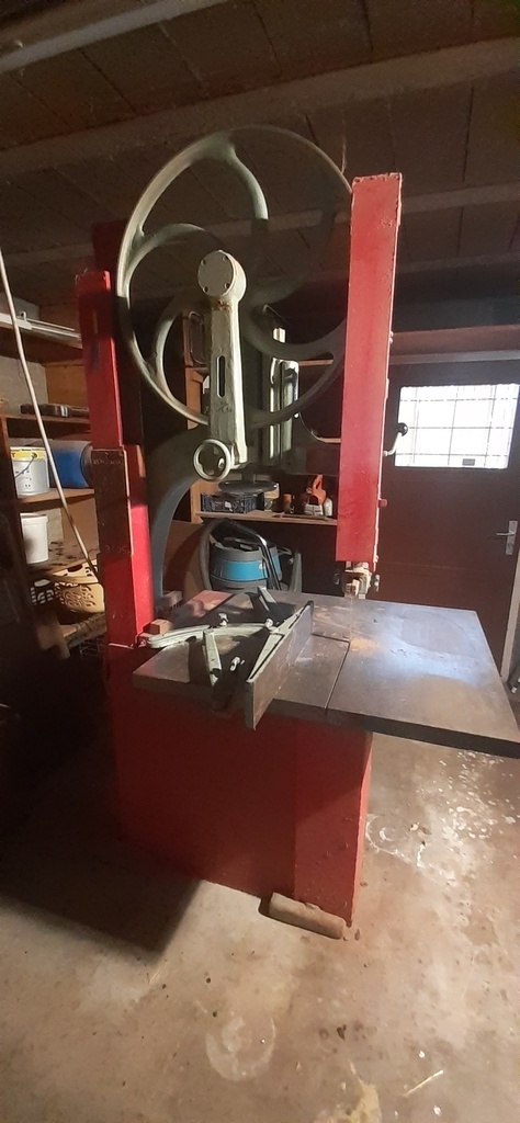

Merci à tous pour vos encouragements et vos bons conseils.
J'ai enfin résolu le problème logistique en optant pour une 400 mm au lieu d'une 700 ;-)

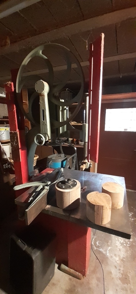

Oui oui, je sais je ne ferai pas les mêmes travaux... certes mais je pense qu'elle saura m'être tout à fait utile. Par ailleurs, je vais pouvoir l'intégrer dans mon atelier plutôt que de la laisser sous le préau où elle effrayait déjà ma femme avant de s'y trouver.
Il nous a fallu être à 3 pour la charger dans la remorque... dans laquelle elle se trouve toujours à l'heure où je vous écris.
Il va maintenant falloir que je retape cette belle trouvaille.

la remise en état peut être intéressante et donner des idées à d'autres boiseux
pour le guide, apparemment en bois sur la photo, j'ai le même pb
il y a un post sur le sujet avec quelques bons conseils

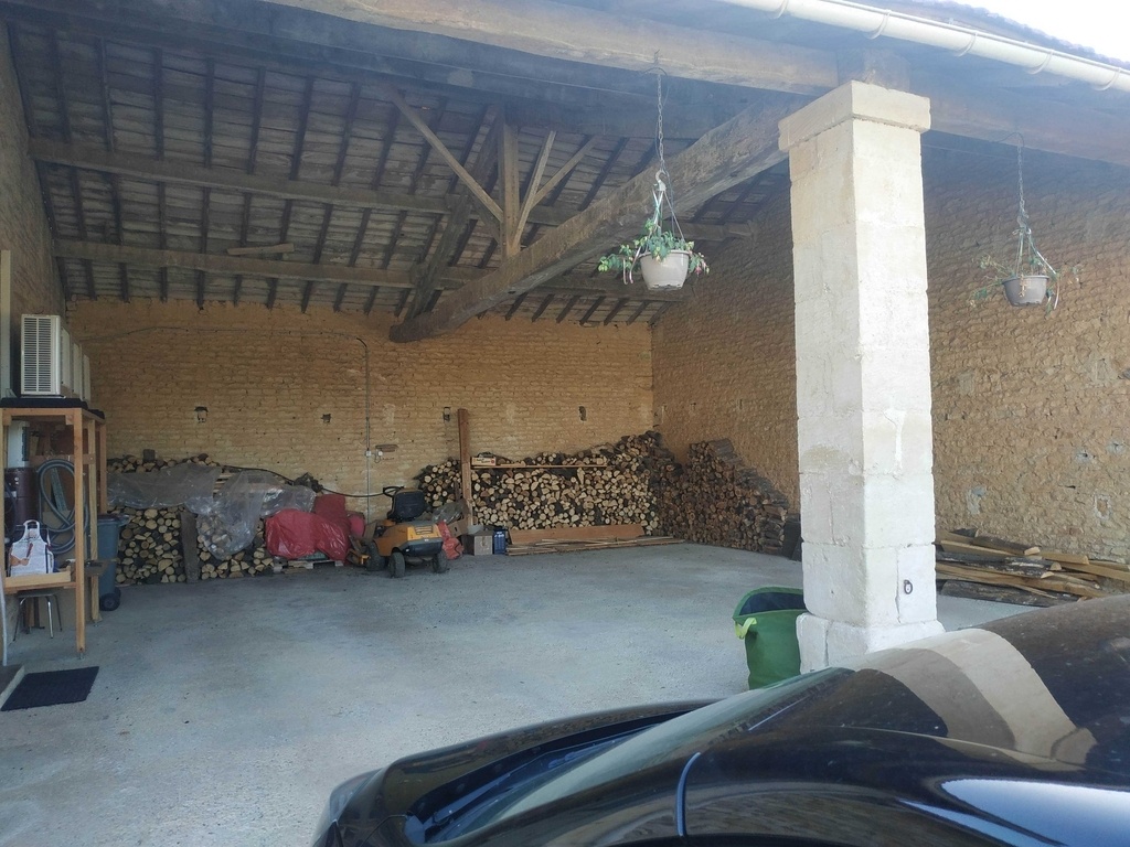

D'accord avec Etienne pour l'installer sous un abri extérieur...
Sachant qu'une scie de 7 ou 800 ne passe pas sous une porte standard.

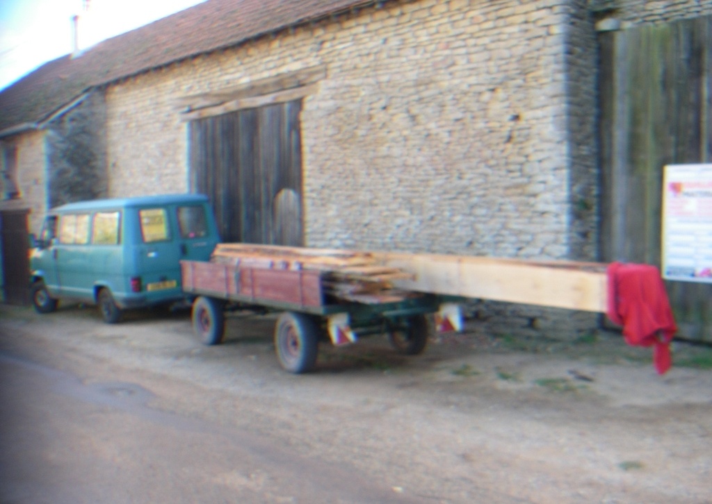

Bonjour , quand j ai acheté ma scie j ai emprunté la remorque d un voisin ( remorque utilisé pour transporter des tracteurs). Ma scie fait près de 1000kg , le vendeur avait un manitou donc pas de problème au chargement , Pour le déchargement j avais fabriqué une chèvre.( voir photo)

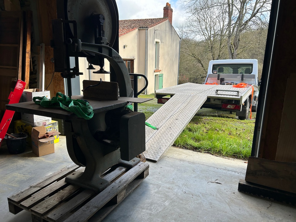

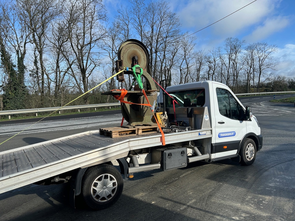

J'ajoute une réponse car je me suis pas mal creusé la tête pour transporter une scie à ruban en fonte avec des volants de 700.
J'avais regardé la solution de louer un camion avec hayon mais je pense que le poids de la scie dépasse la limite de 500 kg donnée par le loueur.
Du coup j'ai choisi de passer par la solution camion "porte voiture" (je crois que j'avais lu un témoignage dans ce sens sur l'air du bois).
Avec un transpalette et le treuil du camion pour la montée et la descente ça le fait très bien. Ca enlève le problème de la hauteur ainsi que celui du poids.
Je vous mets quelques photos de l'opération.
