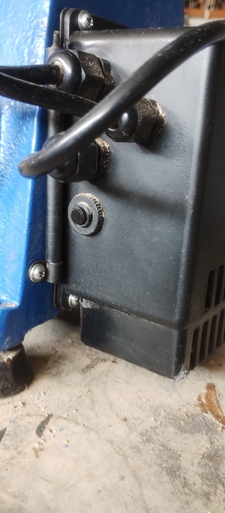

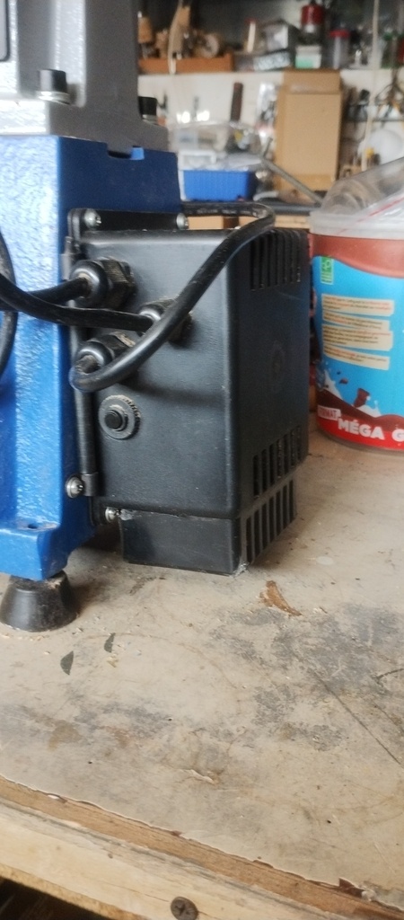

J'ai pris une photo extérieure du boîtier de commande. A quoi sert le bouton noir, ce serait pas le disjoncteur thermique ?
J'ai appuyé dessus, apparemment il ne fonctionne pas où si peu.
J'ai essayé en le courcuitant, rien ne se passe.
Quelqu'un aurait il une idée ?
Merci d'avance et bon dimanche

Pour le petit bouton au dos du variateur, je n'ai pas trouvé à quoi il servait exactement. Cependant en faisant quelques recherches, il semble évident que ce n'ai pas le variateur en cause car sinon le tour tournerait à petites vitesses.
Il semblerait que cela viendrait du relais thermique ou du moteur directement qui se mettrait en mode " sécurité ". Ton tour est en fait une déclinaison du Holzman 460 ... Même tour marques différentes. J'ai trouvé la notice en pdf mais je ne peux pas la joindre ici.

Moi je tourne sur comet 2 DR et nettoyage soufflette après chaque utilisation car le bloc du variateur et interrupteur est juste sous le banc et ce bloc est rainuré pour dissiper la chaleur et il se remplit très vite de copeaux et poussières. Pas très pratique mais comme je l'ai acheté en ligne j'avais pas vu.
