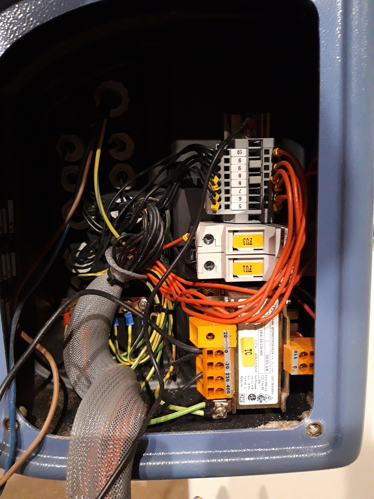

J'ai retiré et remis les 2 fusibles, pas de changement. Ils n'avaient pas l'air détériorés, un point rouge à une extrémité pour chacun. Comment savoir s'ils sont hs?
Je n'ai pas vu/reconnu de disjoncteur différentiel.

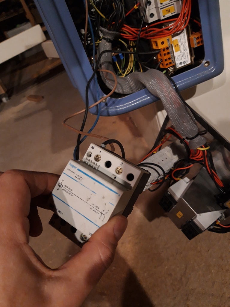

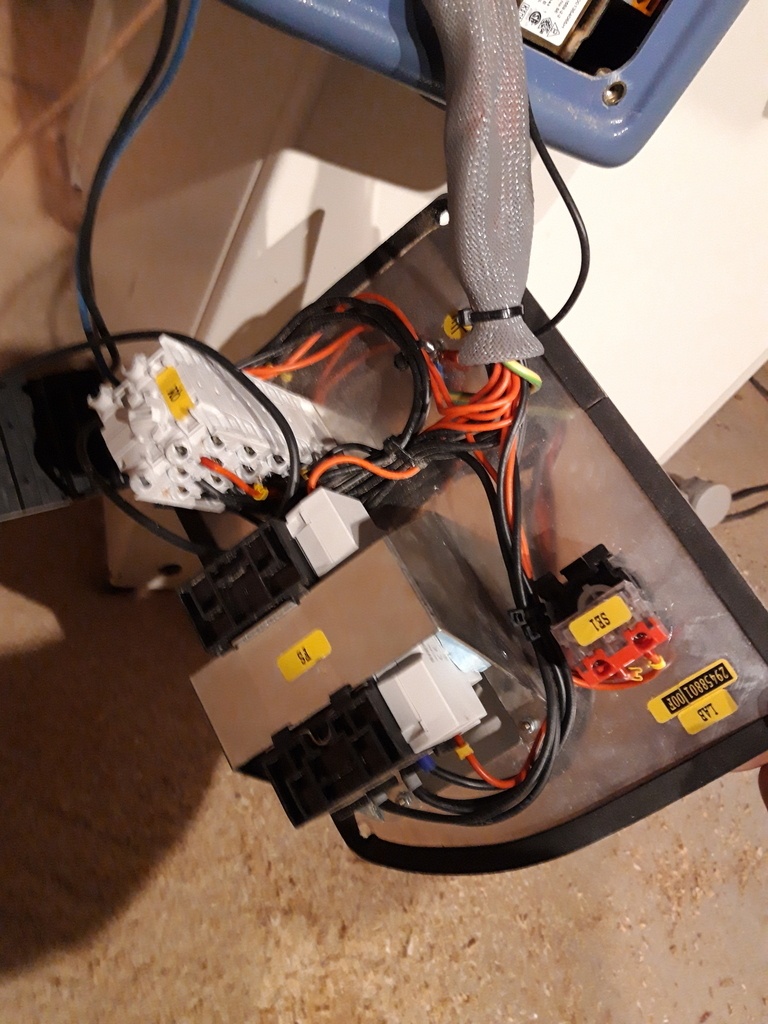

Vous le voyez sur ces photos? (Sur la photo 2, modif du précédent propriétaire pour lancer automatiquement l'aspiration)
Je vois une partie PS (puissance) un contacteur de puissance Hager et contre lui plus petit, il faudrait voir vu de devant ce que sait, marque et ref pour comprendre le branchement

Moi, je lis plutôt FS. Selon la nomenclature de ma Minimax, en fait de différentiel, ce serait une protection des moteurs "salvamotore", c'est là-dessus que j'avais réarmé la machine une fois.

Sinon, je n'ai pas reconnu ce qui peut être un différentiel mais sur ma machine le bouzin est noté "FS1" ; sur ta photo il y en a un noté "FS".

En effet, pas de différentiel visible. Je vois fus1 et fus3... il n'y a pas de fus2 quelque part?
Le relais ou l'interrupteur du coup.
tedduf
Même réflexe, j'ai cherché partout le fusible 2, il n'y en a pas.
