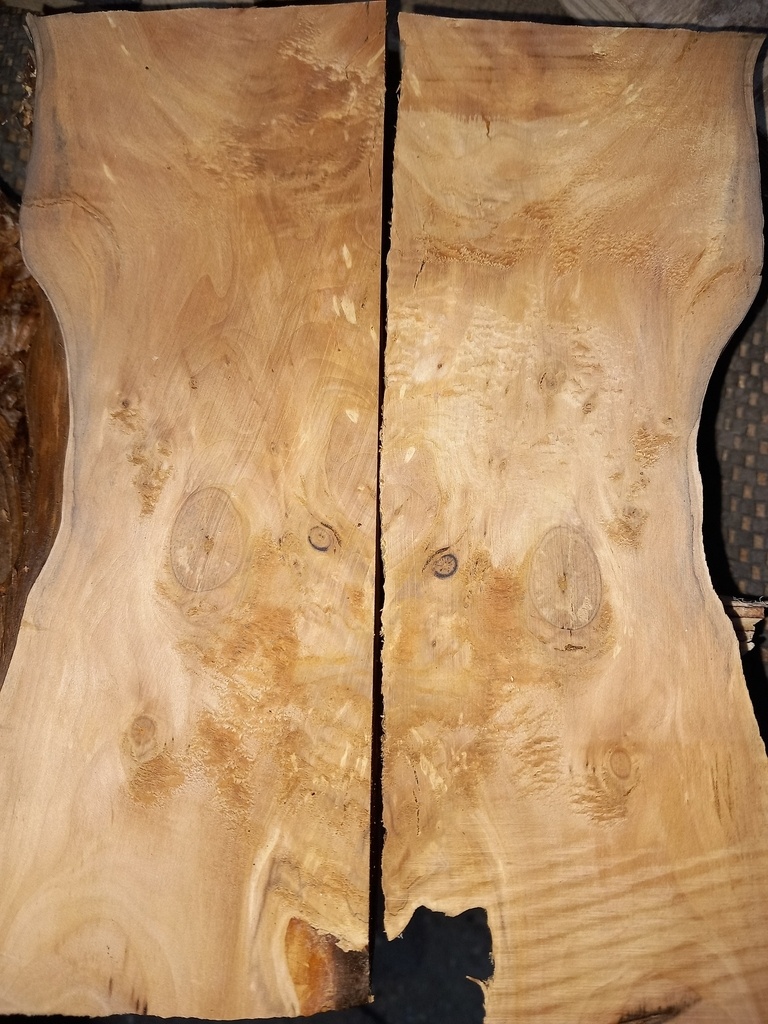

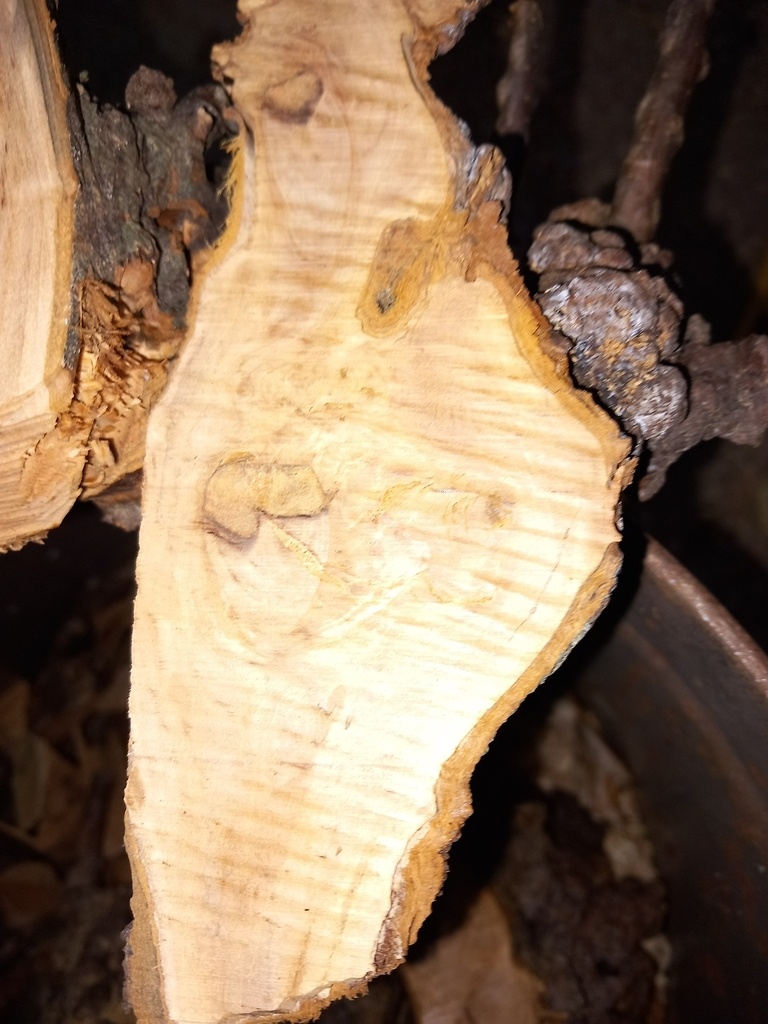

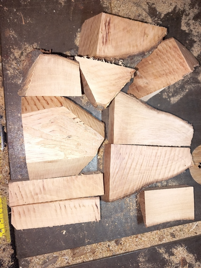

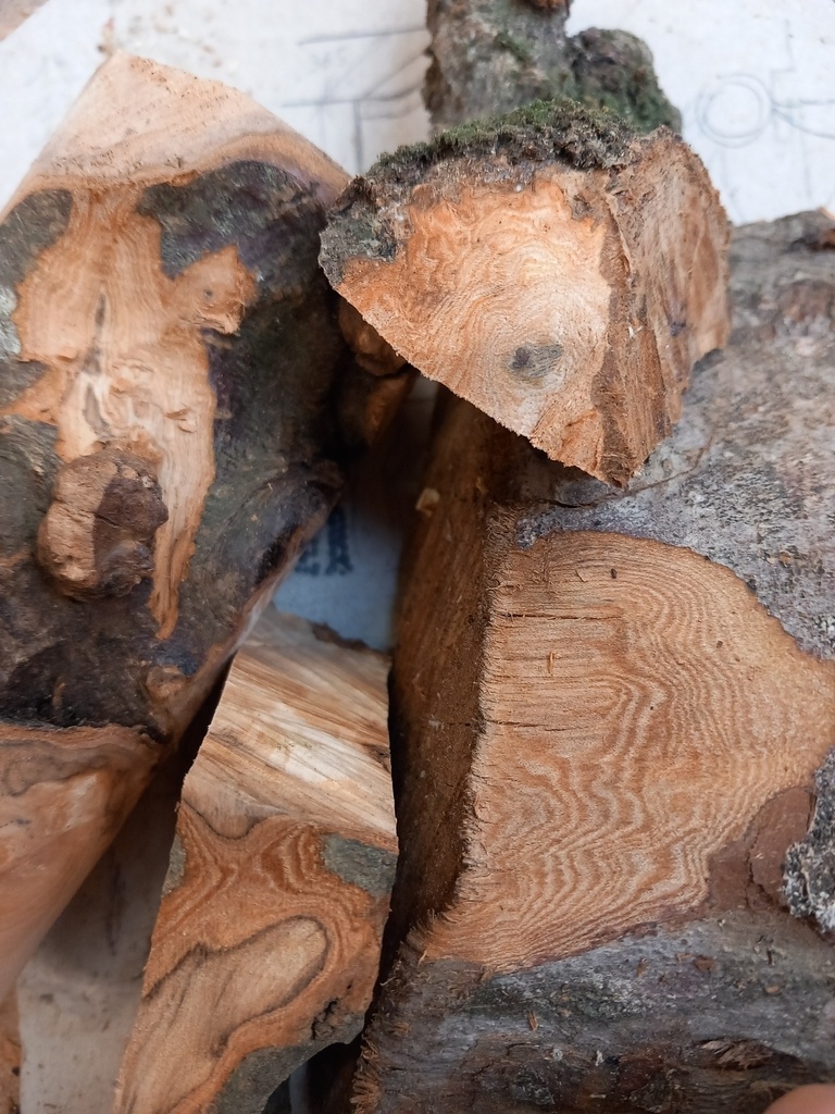

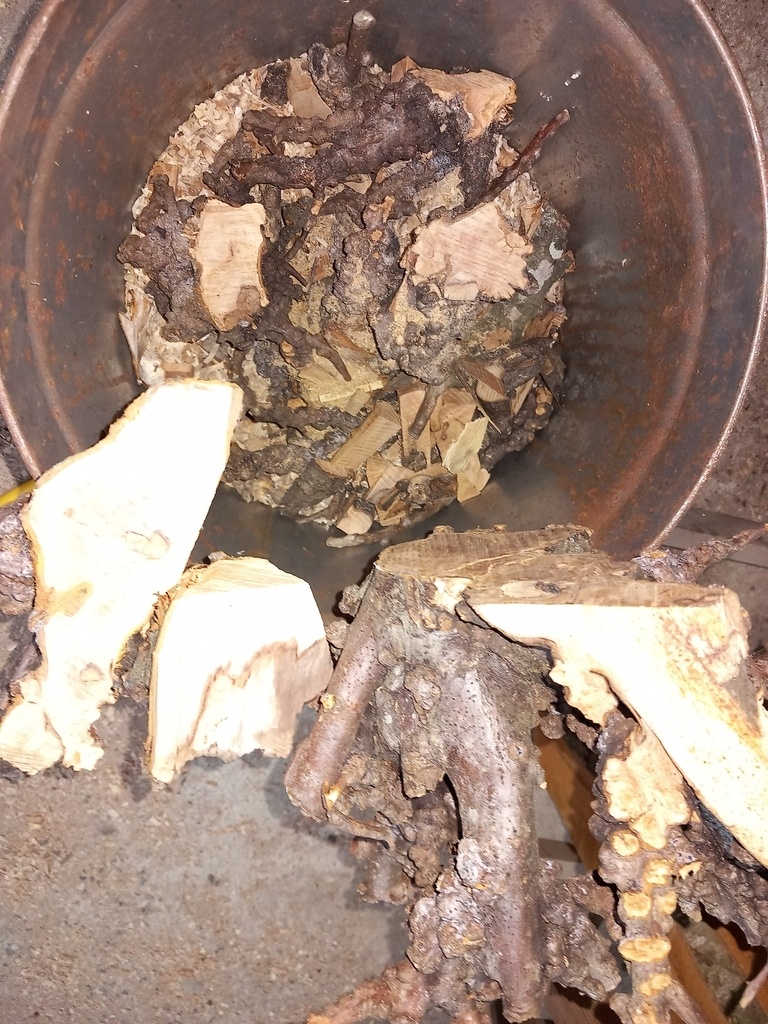

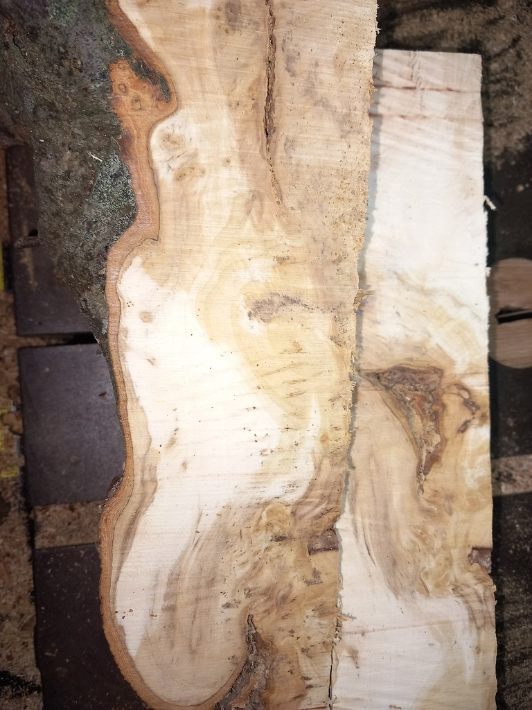

Plusieurs pièces de divers bois m'étant arrivées récemment, j'ai entrepris de préparer tout ça pour le séchage, en faire quelques ébauches qui, elles aussi, iront sécher, et plus globalement, mettre un peu d'ordre dans tout ce que je finissais par accumuler, et dans mon stock.
J'ai donc également repris les "moignons", (ou "têtes de chat", "têtards","trognes", "têtes de saule" ou “marottes” etc), évoqués dans la question en lien au-dessus.
J'y ai d'ailleurs passé le plus gros de mon temps de remise en ordre de mon stock et différents bois à y rajouter.

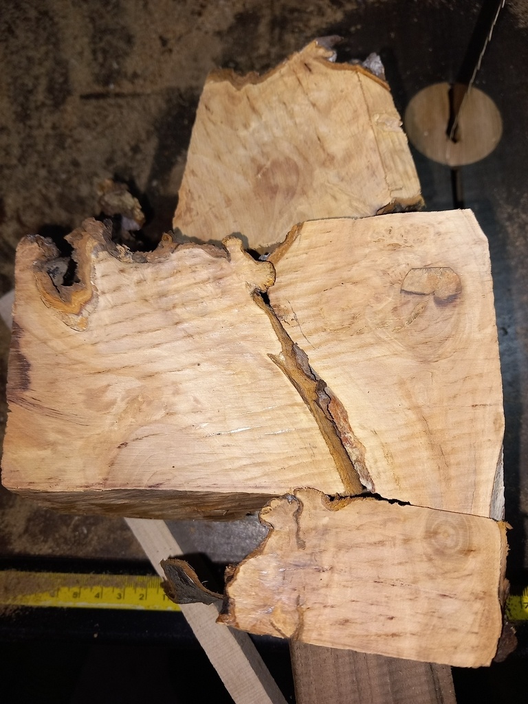

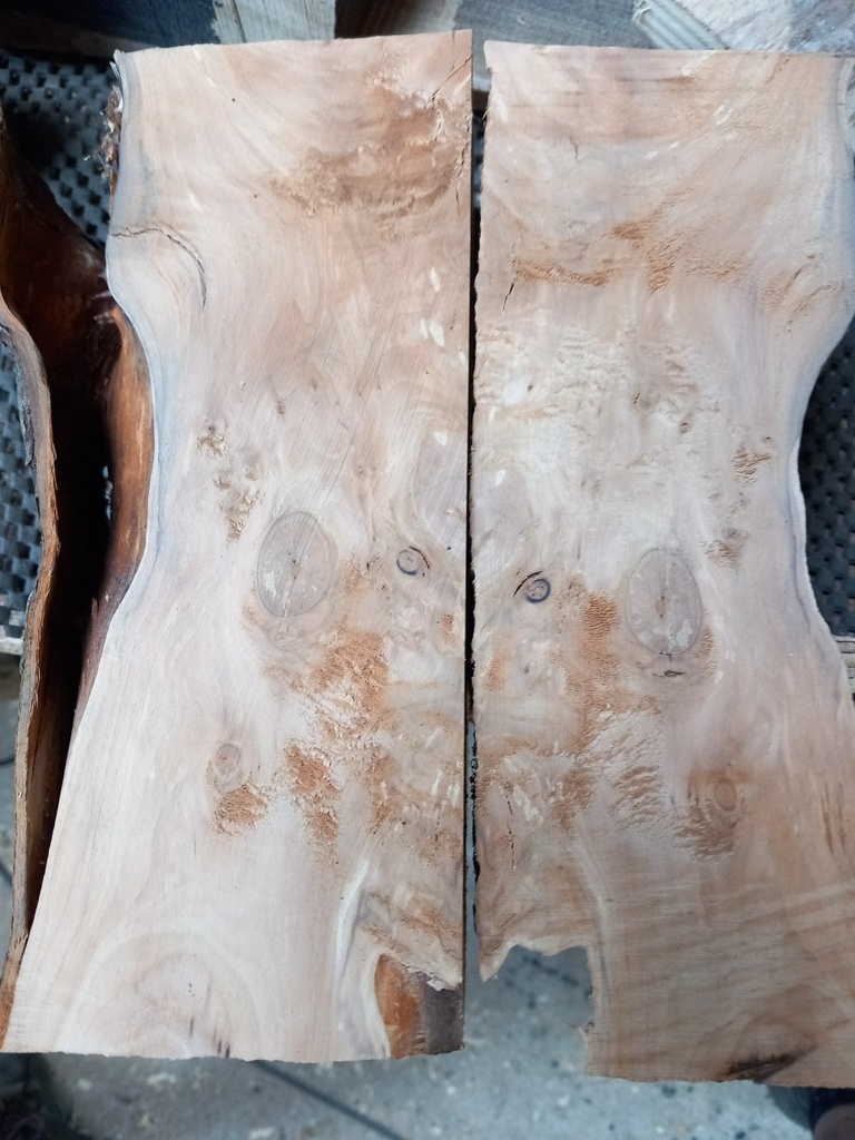

Pas simple, en effet, de visualiser et prévoir ce qu'on va trouver dedans, de débiter au mieux afin de réussir à en extraire quelques pièces d'exploitables.

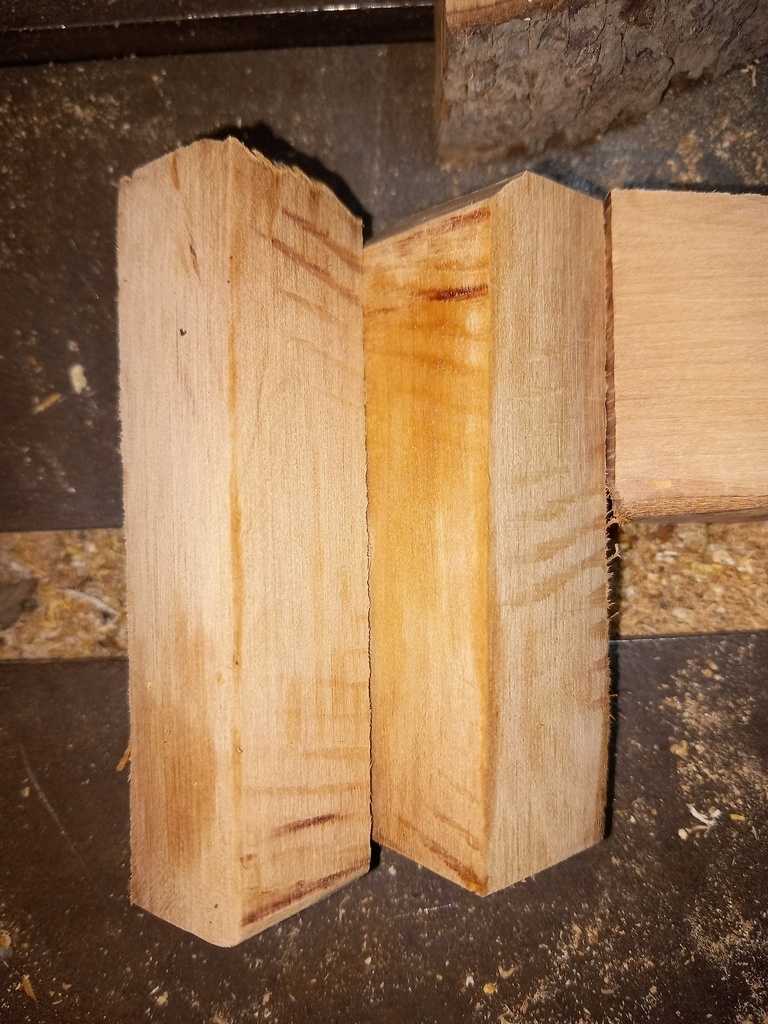

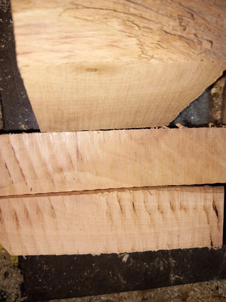

Au bilan, quelques petites sections, carrelets, pour lesquels les seuls objets qui me viennent à l'esprit et un peu sympa à en tirer seraient peut-être quelques toupies, ou sinon des sifflets... n'ayant pas prévu de me mettre à fabriquer des grains chapelets, seules choses qu'on pourrait y trouver en quantité sans trop de difficulté, entre les fentes et inclusion d'écorces, parfois de pourriture.
Par contre... et bien, on va abandonner la piste du tilleul. Si une extrémité basse d'un des moignons pouvait y faire penser, du fait de l'aspect blanc de son bois, plus haut, il est bien différent.
Bien plus dur, aussi, que le tilleul.
On élimine également, dans les propositions à la question initiale : châtaigner, noisetier, marronnier, platane, érable, saule, charme, bouleau.

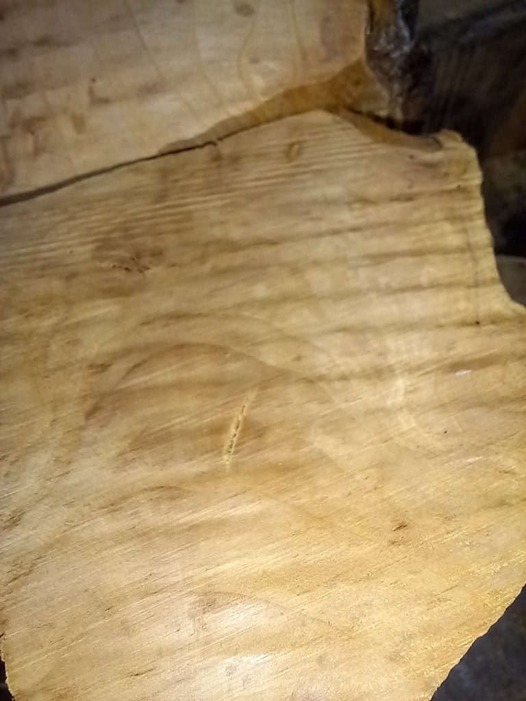

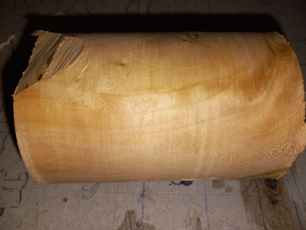

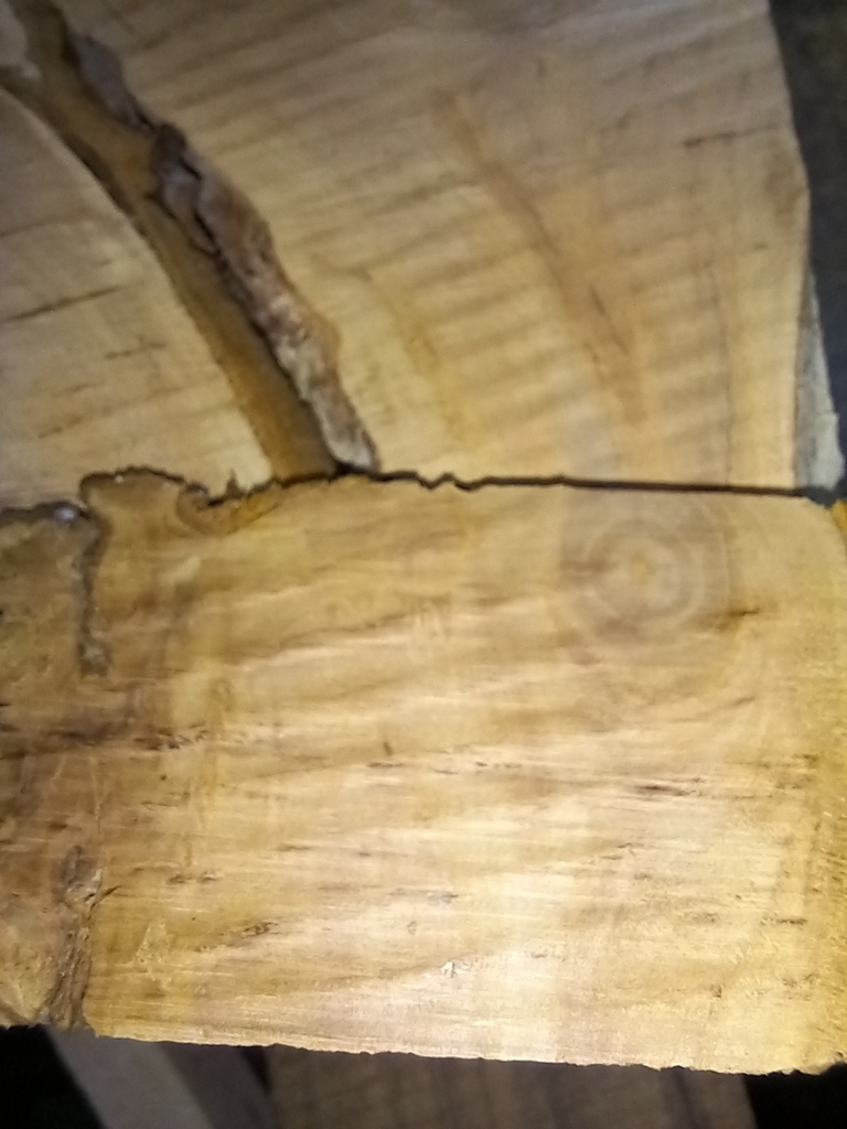

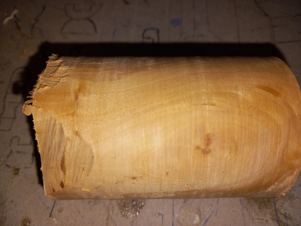

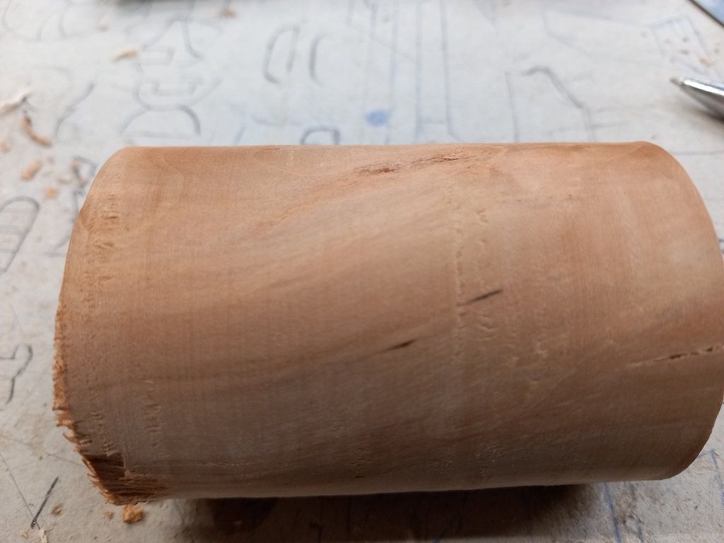

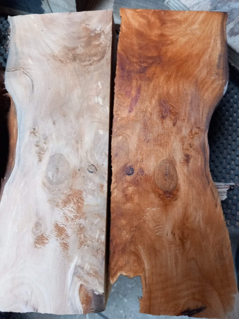

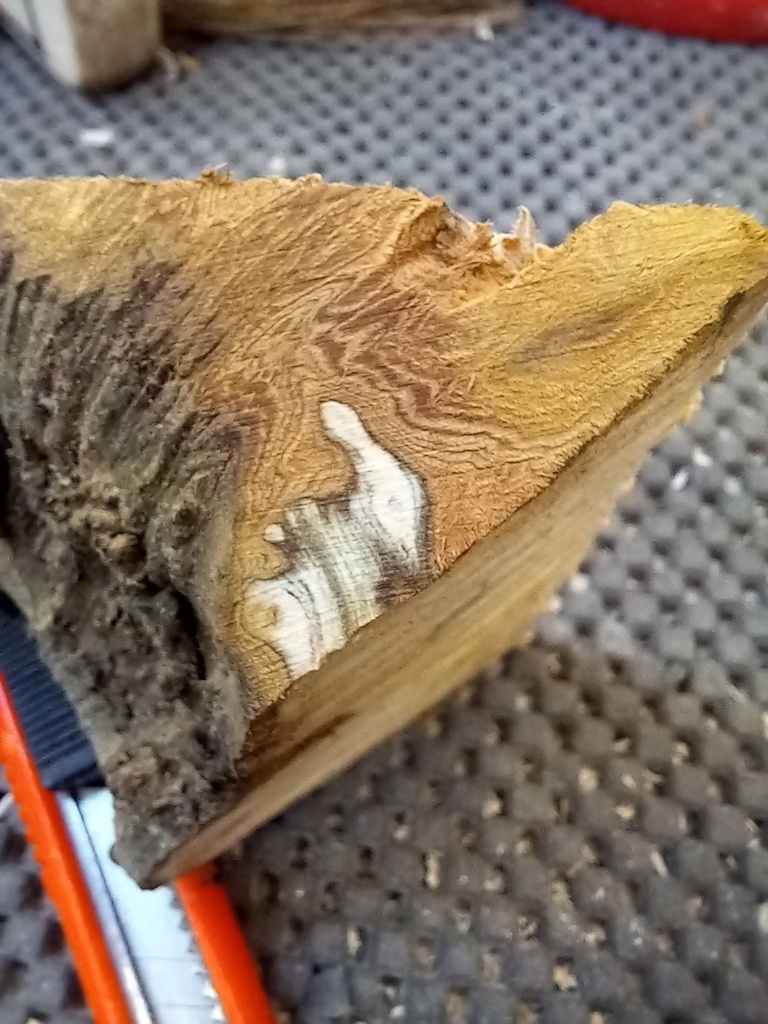

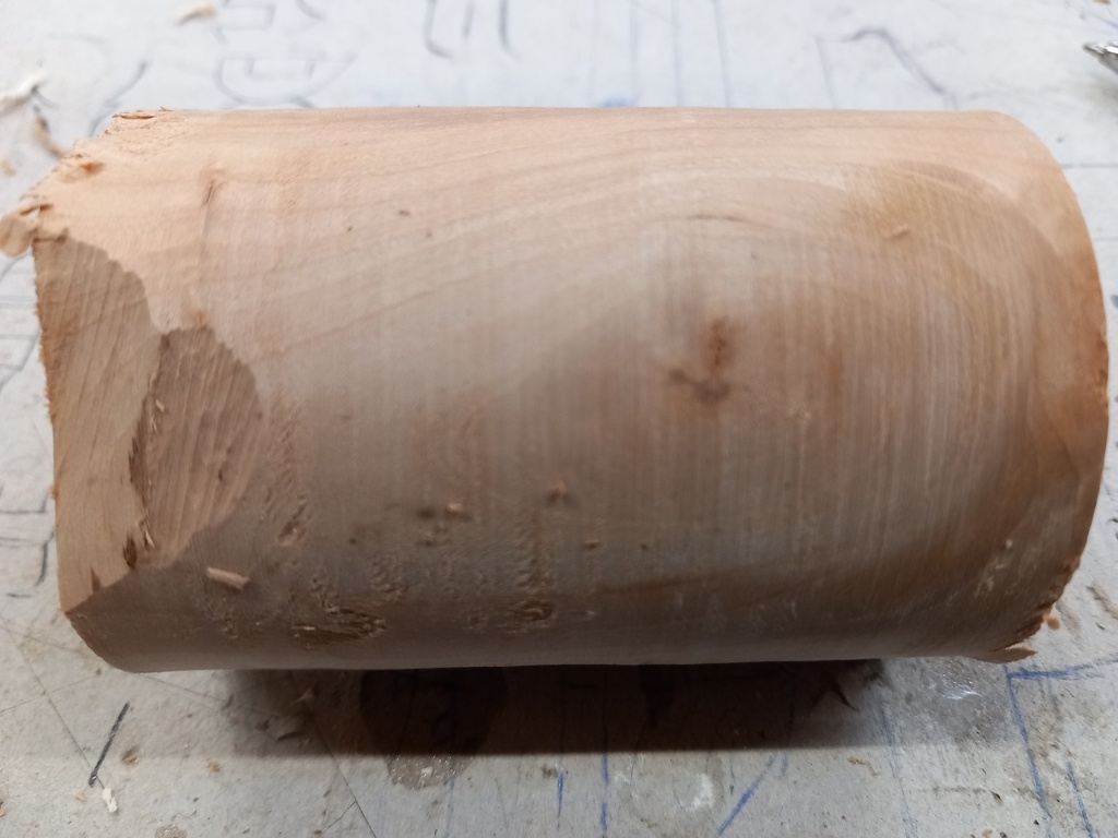

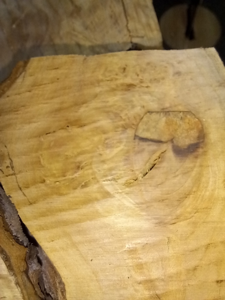

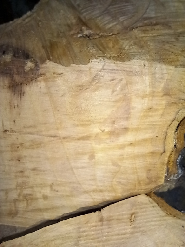

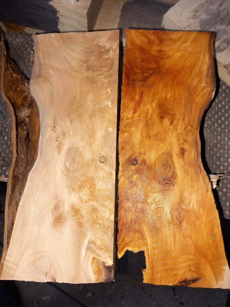

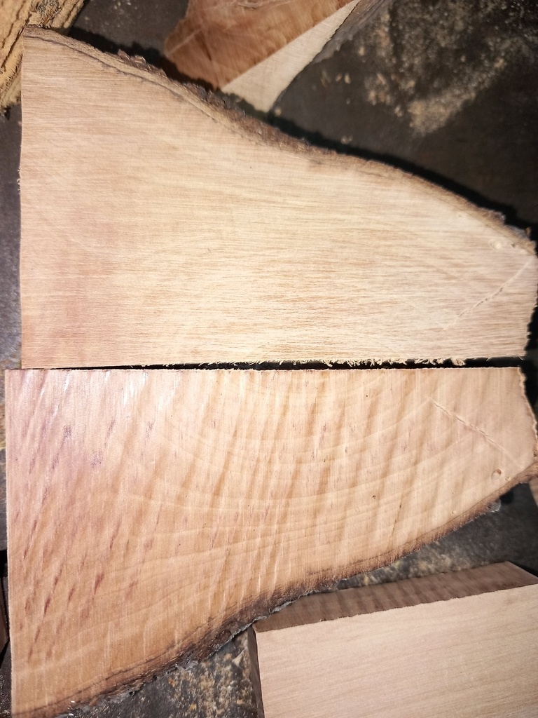

Plein de photos ci-dessous, certaines en version avec, puis sans flash. Certaines pièces mouillées, une autre cylindrée sur laquelle se révèle de très fines mailles, et quelques reflets verdâtres... Ce qui me fait penser à quelque chose que je connais. Une odeur aussi, que vous ne sentirez pas, lorsque je le coupais. Je ne saurai pas vous la décrire, hormis que ça sent bon. Une des odeurs les plus agréables d'un bois qu'il m'est arrivé de travailler.
Vous aurez donc compris que j'ai une petite idée, mais je vous laisse suggérer ce à quoi ça tout ça vous ferait penser.
(La suite des photos, dans les commentaires sous cette question)

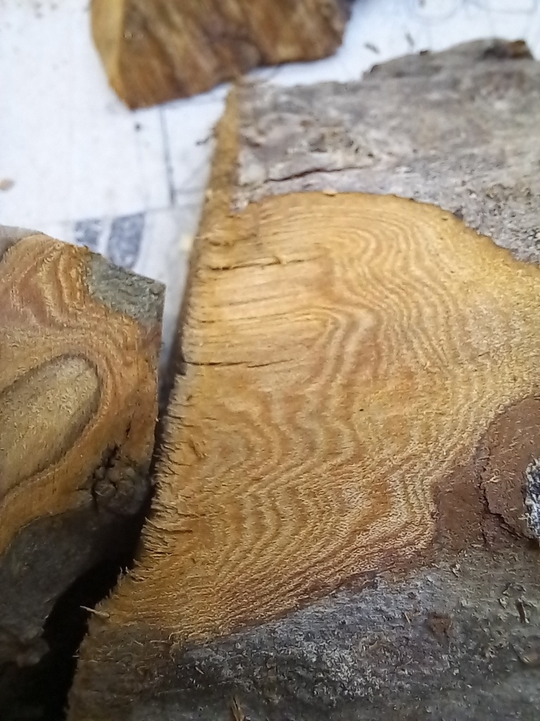

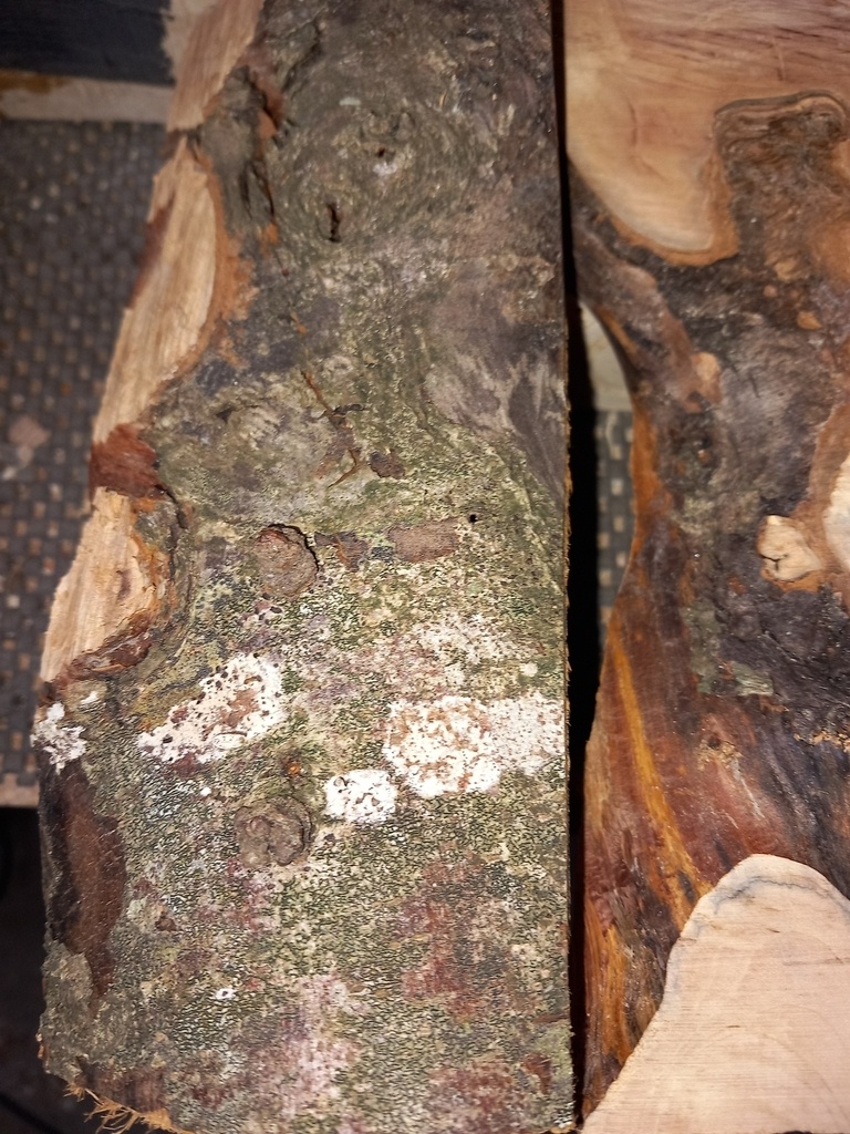

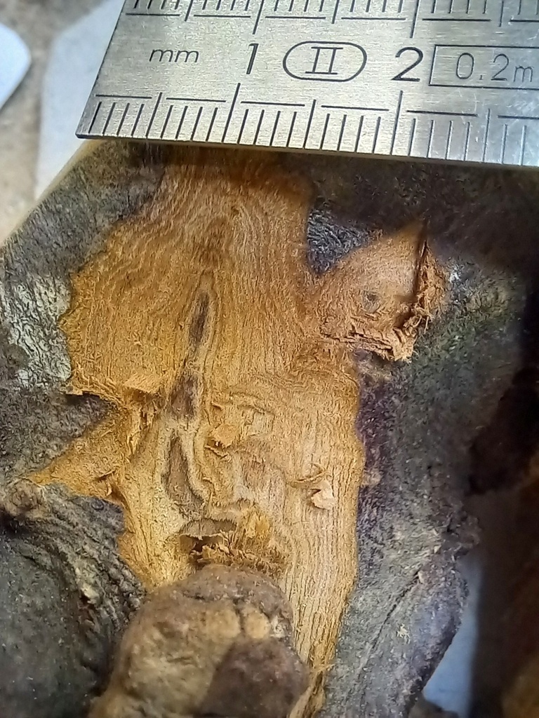

Un détail, que j'avais bien remarqué, mais que j'avais omis de montrer ici, et qui du fait de ses particularités pourrait peut-être aider à l'identification : l'écorce.
Si d'aspect extérieur, une fois brossés et nettoyés les restes de mousse, celle-ci est d'un brun rouge foncé, elle est aussi assez fine, de l'ordre de 2 à 4mm suivant les endroits. Assez régulière en épaisseur, et relativement peu fissurée ou tourmentée.
Et pour son apparence intérieure, une fois passés quelques coups de ciseau très inclinés, elle laisse apparaitre des strates nombreuses et très fines, en couches brunes et plus claires alternées de façon régulière.
Je ne décortique pas d'écorce tous les jours, pour tenter d'identifier une essence, mais ça me semble assez particulier pour être signalé.
Les photos ci-dessous en commentaire "Suite 4".
Si ça peut aider...
Suite des photos 1
Suite 4 (Édit 9 juillet).
Détails de l'écorce, et de sa constitution et apparence à l'intérieur, une fois passés quelques coups de ciseaux.
la couleur mouillée m'évoque l'aulne, la maille visible sur le cylindre moins. L'écorce peut correspondre. Je sais que l'aulne se trogne. Par contre plus dur que du tilleul ça m'étonne un peu... peut etre est-ce l'aspect noueux qui lui donne de la dureté ?
C'est vraiment beaucoup plus dur que de l'aulne, ou du tilleul, même dans les zones moins torturées.
P.S. J'ai rajouté des photos des couches internes de l'écorce, d'un aspect assez peu commun, il me semble. Si ça peut aider...

en basant ma réflexion que sur des bois couramment travaillés, si le tilleul est exclu je pense à l'aulne.
C'est vrai que certaines pièces en aulne peuvent avoir une couleur proche. Mais sur le plan dureté, ça n'a rien à voir.
la dureté ou densité n'est pas un bon critère avec de tels bois, en sus elle varie énormément en fonction de la station de l'arbre. Ils sont si noueux que le bois est obligatoirement plus dense, dur à travailler.
⁷Ça n'est effectivement pas le seul critère, d'où le nombre d'images, de descriptions, de réponses aux propositions, qu'il m'a semblé intéressant de donner jusqu'ici, (à comparer à de nombreuses demandes d'identification de bois, ici, plutôt pauvres sur ces mêmes points... je le fais suffisamment remarquer).
Je ne me base donc pas que sur la dureté de zones ronceuses, mais aussi sur le bois des parties basses de ces "têtes de chat", bien plus habituel et de constitution d'un bois normal. La dureté se ressent aussi très bien sur ces parties et de ce que je connais de l'aulne, c'est bien plus dur.

L'odeur et la couleur quand il est mouillé m'évoquent le cerisier... Mais ça ne se taille normalement pas...
Le cerisier ! Moi aussi, c'est ce à quoi cette bonne odeur me fait penser. Et les quelques reflets verdâtres (que je ne connais que dans le merisier) dont je parlais hier, également.
Mais est-ce un arbre utilisé/adapté pour des plantations en alignement en bords de rues ou routes, comme à ce type de taille ?
À noter que j'ai aussi des pièces de cerisier en stock (d'une autre provenance, et de couleurs bien plus variées et classiques pour cette essence, du jaune très clair jusqu'à un orange assez foncé, sans oublier ces zones légèrement vertes), encore avec l'écorce. Et celle-ci n'a rien à voir.
l'odeur de cerisier/merisier est effectivement très caractéristique, si tu veux comparer l'odeur est très proche de l'arome artificiel de cerise dans les bonbons regal'ad krema... en tout cas sur le bois vert (on ne juge pas, chacun sa madeleine et je ne m'appelle pas Proust).
Le reste des indices visuels colle ; peut etre une variante ornementale (sakura ou autre variété japonisante) qui expliquerait cette taille ?
La piste d'une variété de cerisier, adaptée ou utilisée en arbre d'alignement et taillé de la sorte, semble la plus intéressante à ce stade, en effet.
À noter que le bois n'est plus si "vert" que ça. Ça doit faire un moment qu'ils sont coupés, vu les couleurs des bouts, et qu'ils ont trainé à droite ou à gauche depuis.
