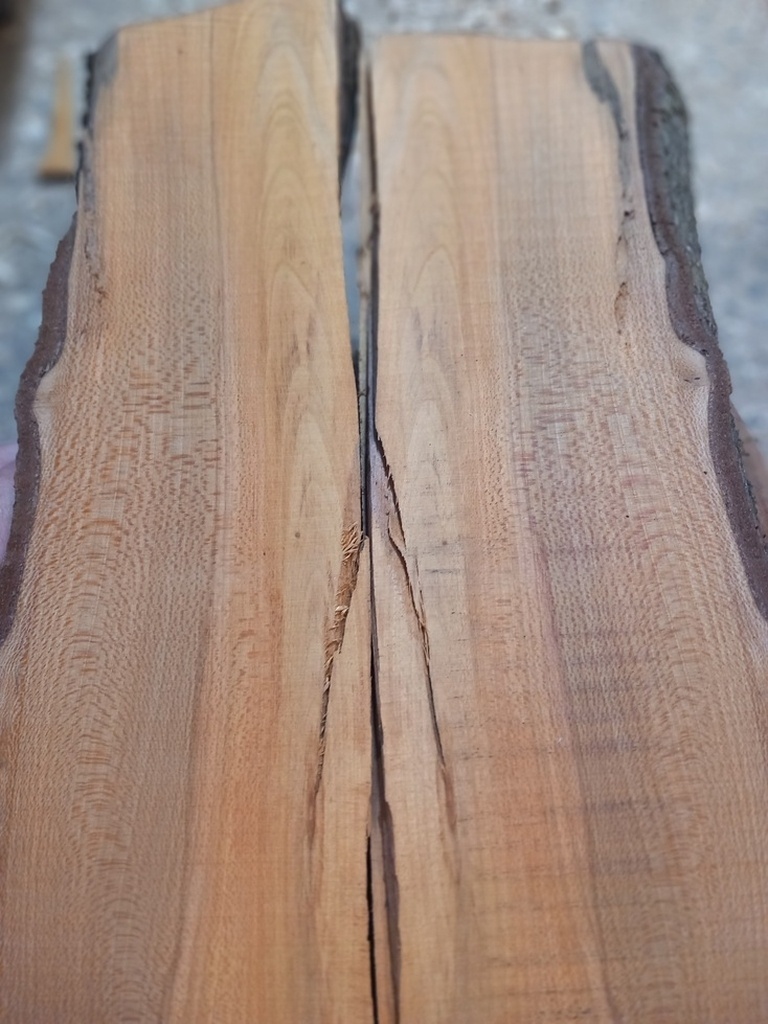

Nouvelle visite il y a quelques jour chez quelqu'un... qui va finir par devenir un fournisseur régulier de bois, mystérieux ou pas.
J'en avais parlé ici, il y a quelques semaines :
Et puis là ensuite :

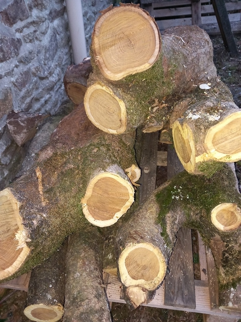

Cette personne m'a appelé il y a une semaine, pour me proposer du bois de cytise qu'il venait de couper chez une de ses connaissances. (Je montrerais ça plus loin).

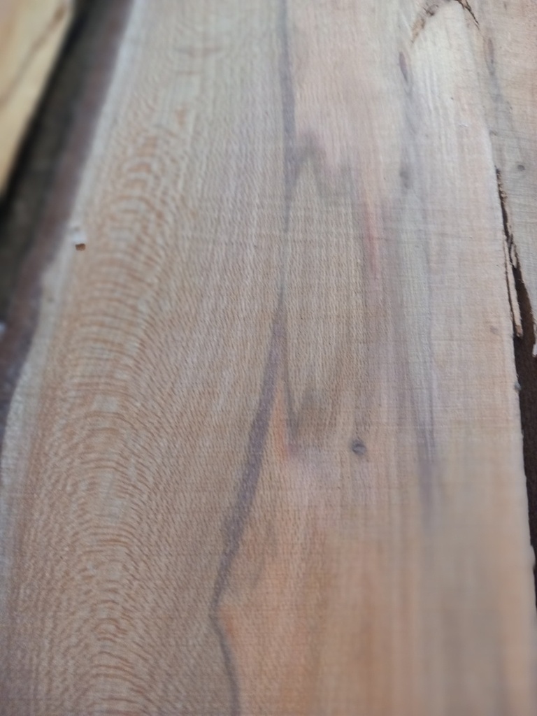

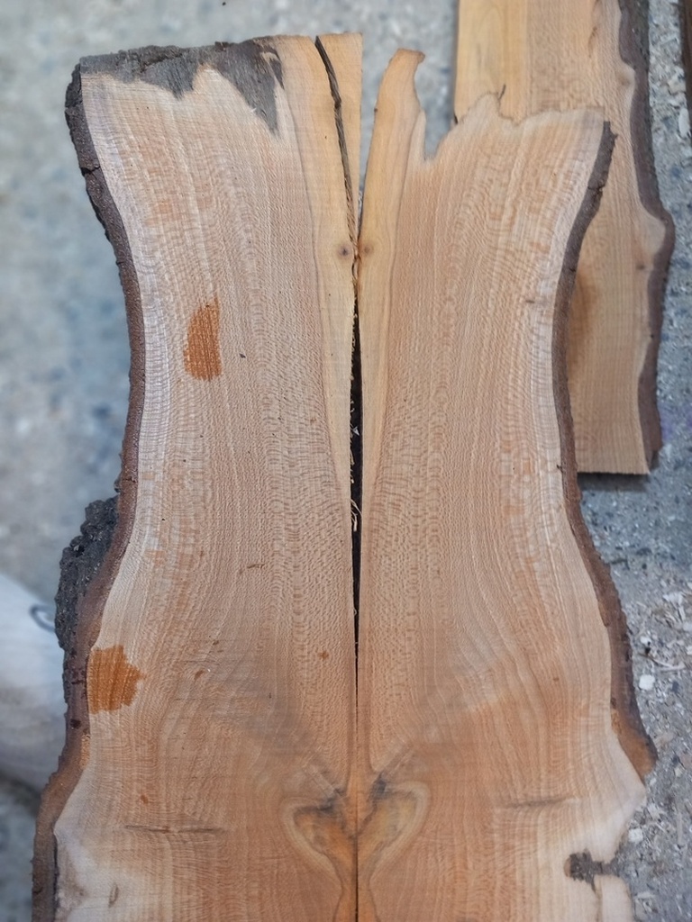

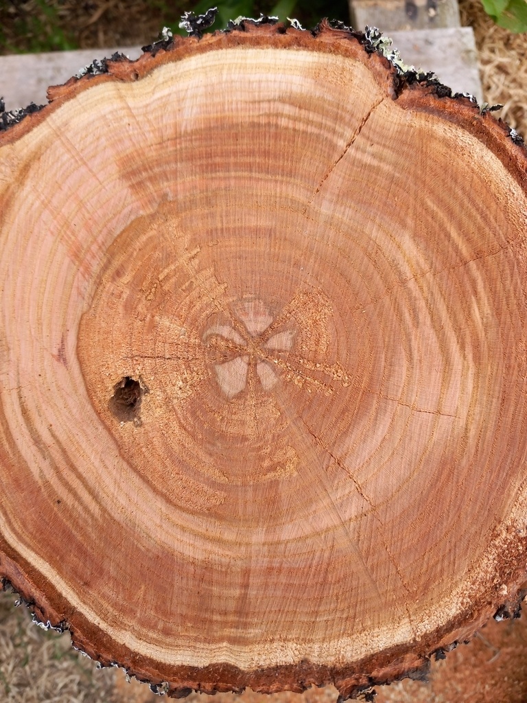

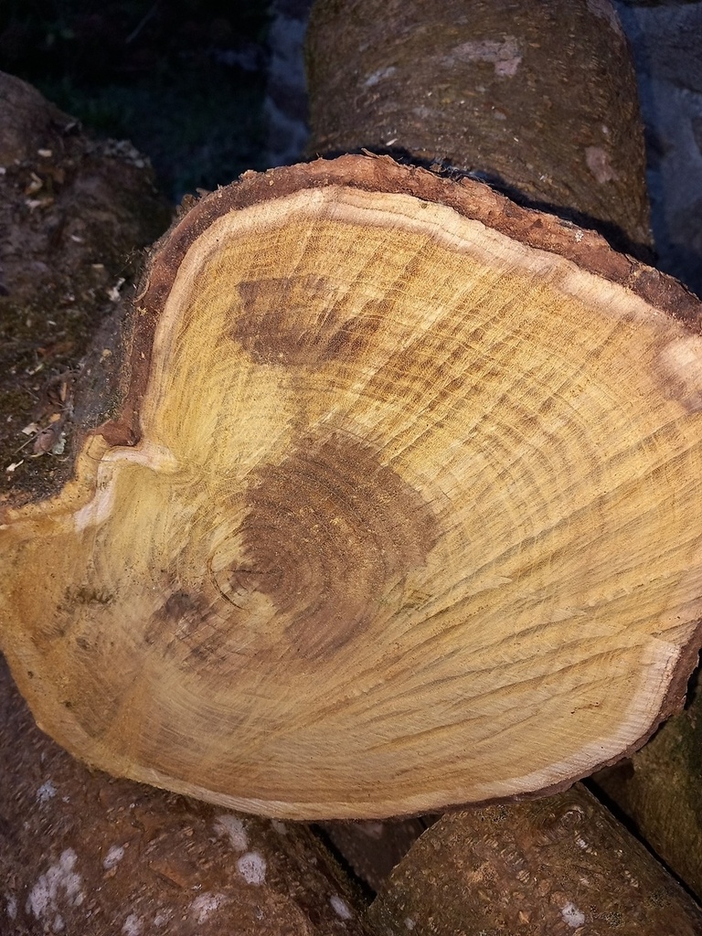

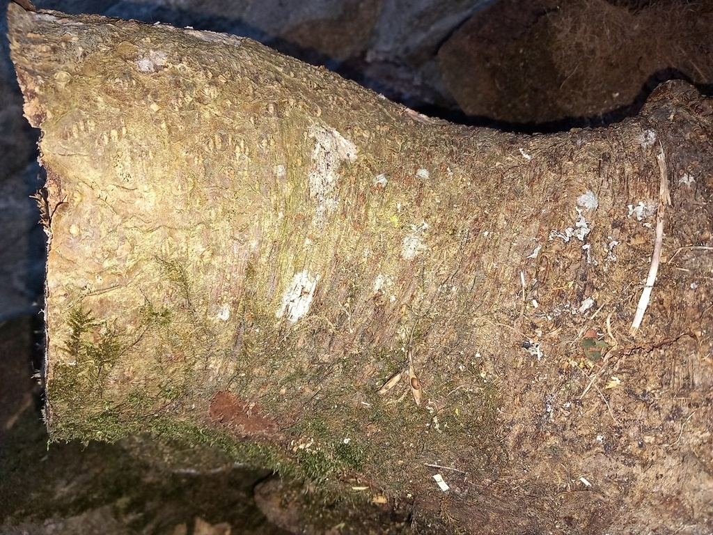

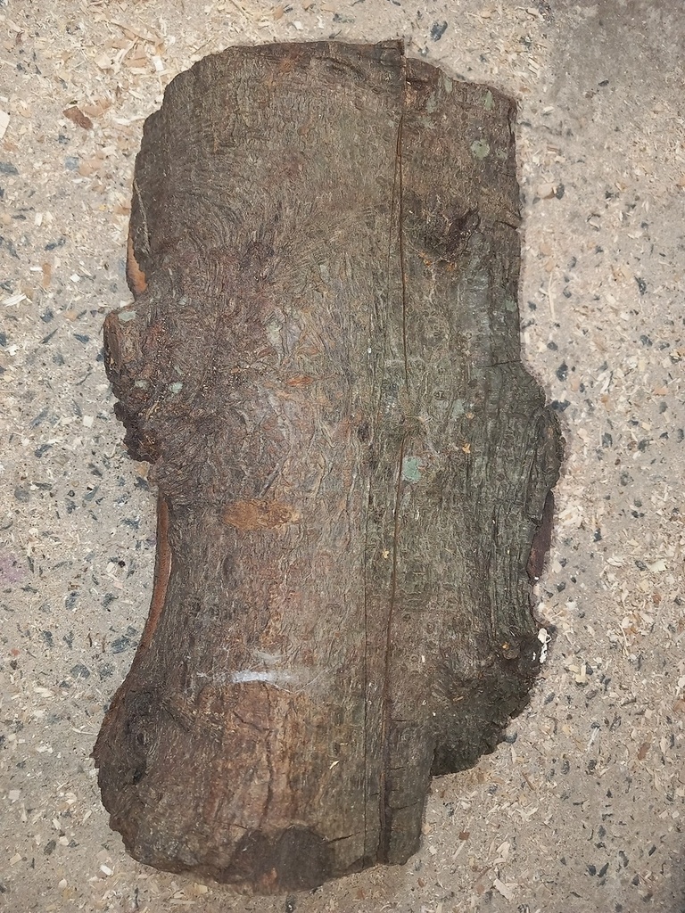

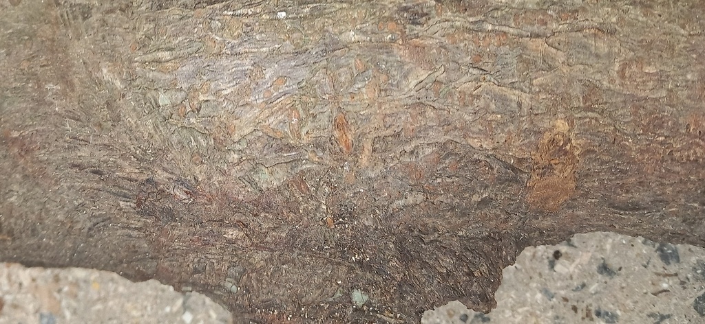

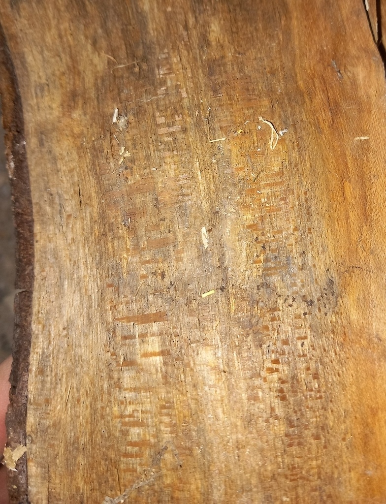

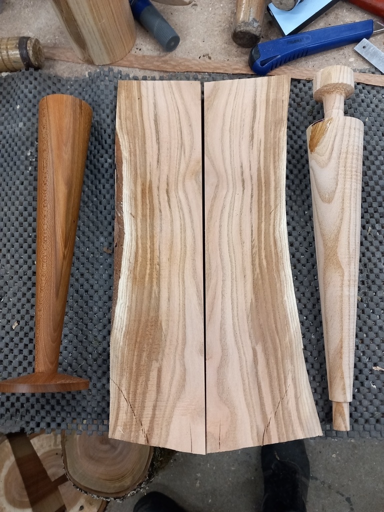

Mais comprenant désormais l’intérêt de certains bois inhabituels, il m'a aussi donné une bûche qui séchait dans ses tas de bois de chauffage, stockés en extérieur. Lorsqu'il l'avait fendu, il l'avait trouvé particulièrement beau et n'en connaissait pas le nom. Le stockage en extérieur ne l'a heureusement pas trop dégradé, et en voici quelques photos.
  • Tel que je l'ai eu d'abord, écorce, vu de bout, ou en l'état après fendage.
  • Et puis un fois coupé...
(Vous pourrez voir les différentes photos sous ce post d'abord, puis en commentaire).

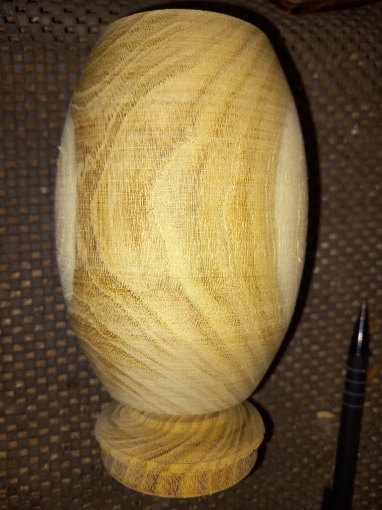

Quelques photos du bois de Cytise ensuite, tel que je l'ai récupéré, et d'une ébauche de tournage sur bois vert... (empressé que j'étais de voir ce qu'il pouvait donner, elle est en cours de séchage, maintenant, et sera reprise pour finition une fois sèche)
A vos propositions et idées... (mais ne me proposez pas du platane, même si ça peut y faire penser, ça n'en est pas !)
A vrai dire, j'ai même une petite idée, mais sans plus de certitude.

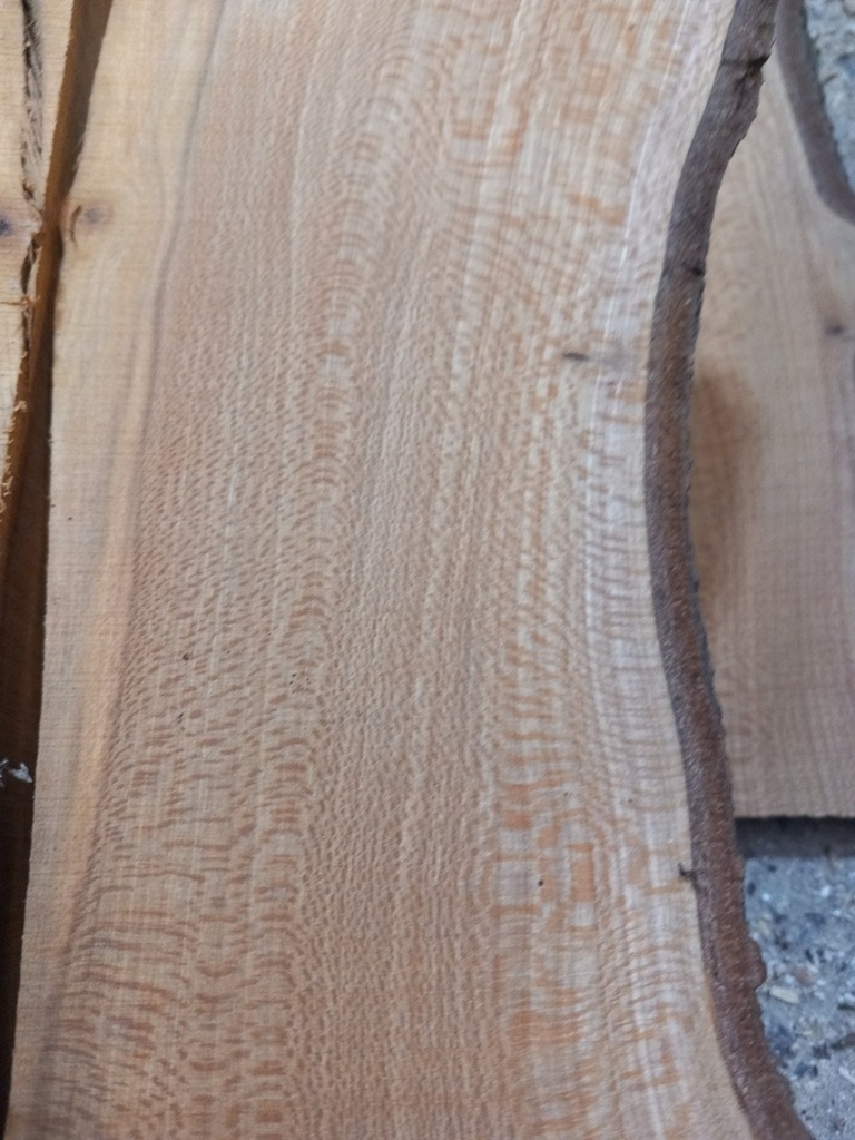

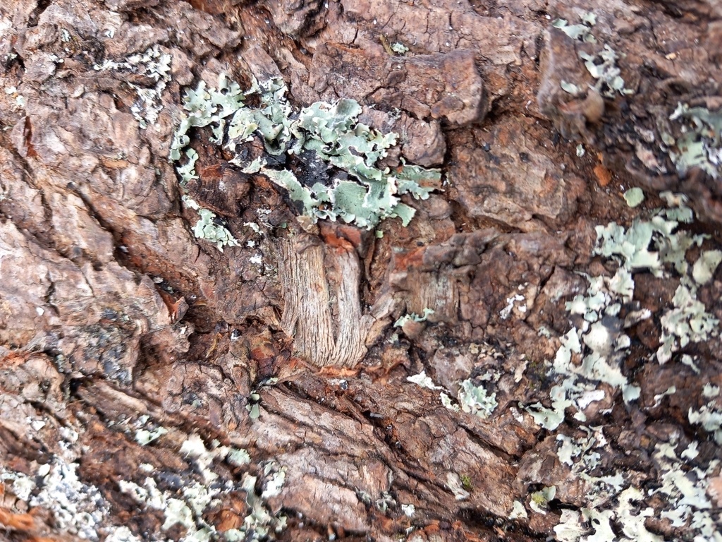

Ne serait-ce pas du platane ?
Photo platane
Fabien06 C'est vrai que ça peut y faire penser. Mais la maille du platane est encore plus marquée. Et l'écorce n'a rien à voir, celle du platane étant particulièrement remarquable avec ses grandes écailles, faisant fortement penser à une "peinture camouflage".

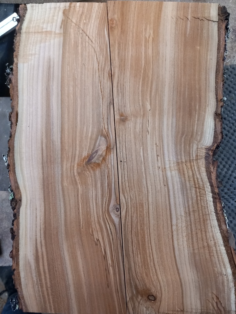

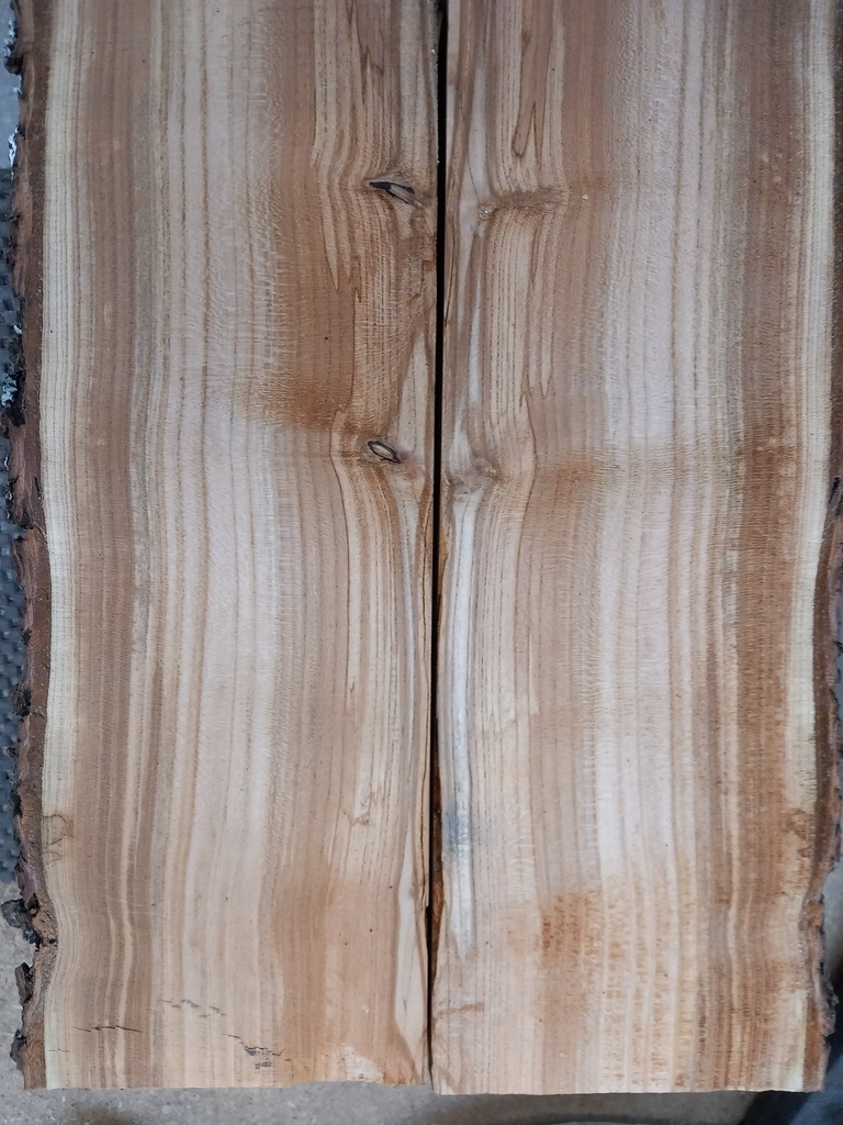

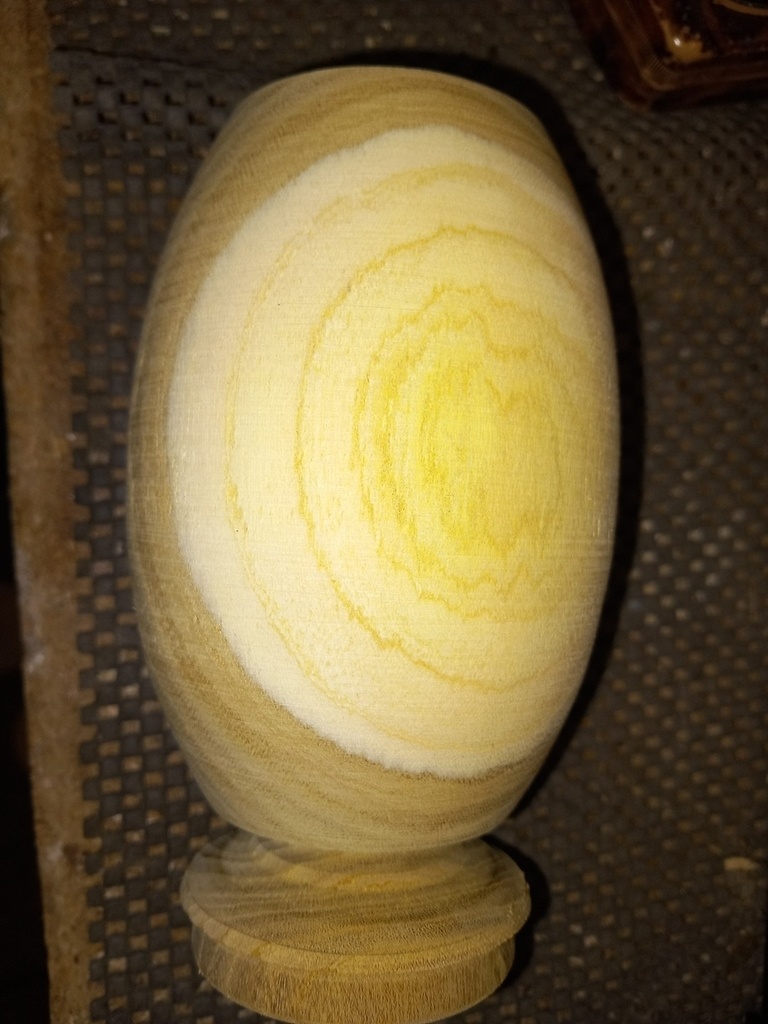

Et pour le plaisir, le bois de Cytise...
Ce bois est issu d'un arbre d'ornement, aussi appelé "faux ébénier", qui se reconnaît notamment à ses fleurs jaunes abondantes en période de floraison.
Concernant son bois, il fonce avec le temps, jusqu'à devenir très brun foncé, légèrement violacé (au moins pour le duramen).

Et une dernière, toujours de Cytise.

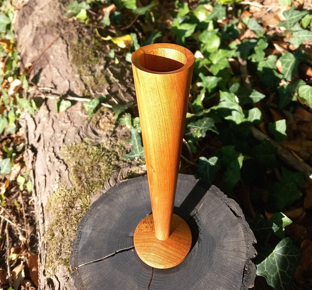

En plus du bois dont il est question ici, j'ai récupéré du bois de pêcher la semaine dernière... Et pour celui-là, je suis sûr de ce que c'est, j'ai vu les pêches dans une branche restante de l'arbre dont provient mon morceau ! Il s'agissait en fait d'une branche malade, coupée il y a un an, le reste de l'arbre étant encore debout dans un jardin particulièrement bien garni.

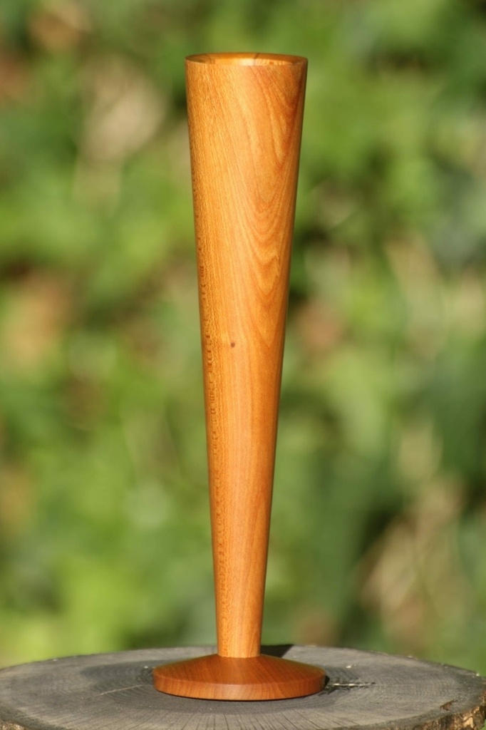

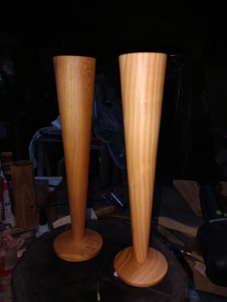

Avec ma bûche de "bois mystère", ainsi que celle de pêcher, j'ai regardé ce que je pouvais en tirer. Pas de pièce de gros diamètre, du fait de fentes ou défauts divers, ou de partie trop touchées par la maladie dans le pêcher. Je ne pouvais pas espérer en obtenir beaucoup plus gros que 40mm de diamètre, et encore plus réduit à l'autre exétémité.

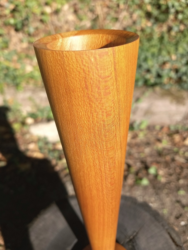

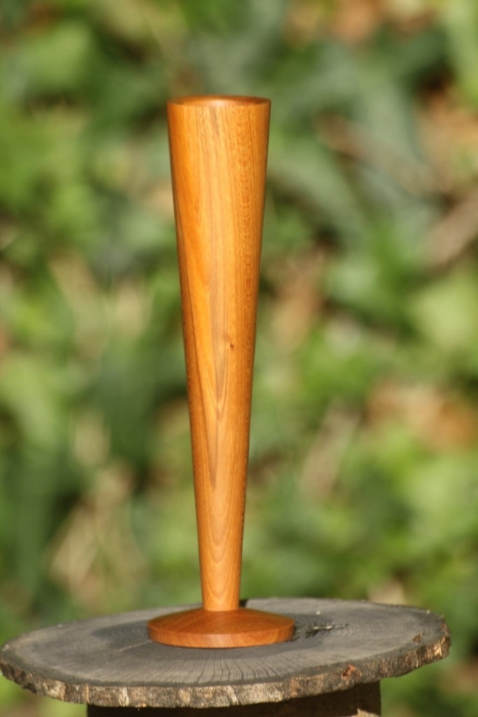

Du coup, j'ai trouvé cette forme, un vase très effilé, et finalement pas môche du tout. Plus une base de 60mm de diamètre dans lequel la partie vase est emmanchée.
Et lorsque je tournais mon premier bois, révélation... Une odeur ressembalant à celle du merisier. Mais plus intense encore, et particulièrement agréable. Je ne suis pas expert pour caractériser les odeurs ou les fragrances, mais je dirais que ça me fait penser à un parfum d'agrumes poivrées. Mais vraiment une senteur très agréable, je le redis.
Dès lors, j'étais donc convaincu qu'il s'agissait bien d'une des diverses variétés de prunus.

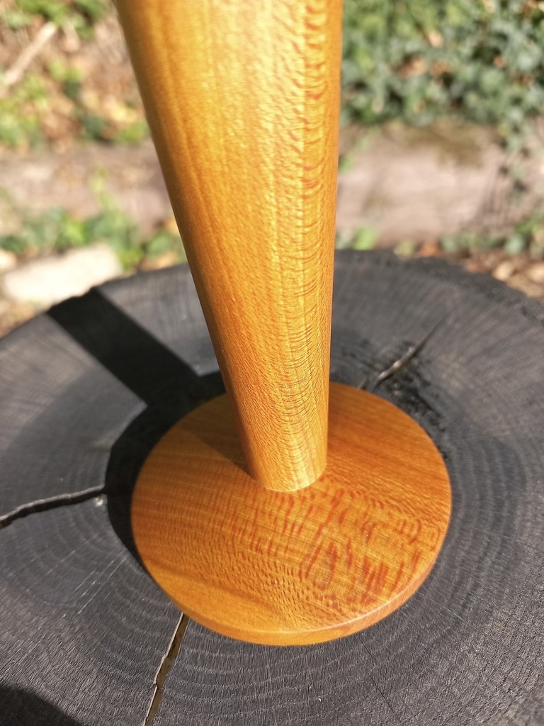

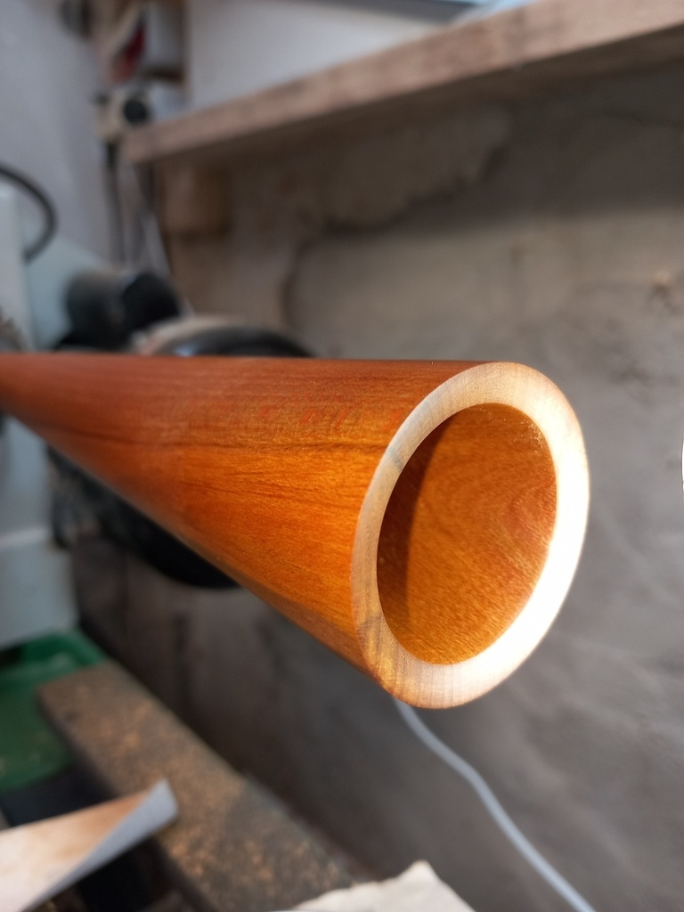

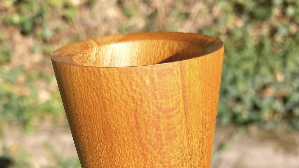

La couleur et les aspects, une fois la pièce termimée et cirée, un beau orange intense avec beaucoup de reflets et profondeur, encore accentué du fait de sa maille, qui va du très marqué en bois de quartier, jusqu'à de très fines quand on s'en éloigne.
Et le bois d'abricotier, à ce que j'en ai vu ici ou là, ainsi que dans un des liens donnés par dneis correspond bien.
Il semblerait que vous connaissiez, ou que vous ayez eu l'occasion de travailler ce bois d'abricotier, Jean Galmot et Philippe L , si j'ai bien compris. Auriez vous un avis ?
Ci-dessous, quelques images du vase final.
(J'ai aussi réalisé, comme expliqué plus haut, un vase identique mais en pêcher. Là encore, ça ressemble aux images du lien que donnait dneis pour cette essence, mais avec quelques zones un peu malades, même si je me suis employé à éliminer le plus gros. Mais pas eu le temps de prendre des photos de jour, ce soir. Je vais essayer d'y penser demain)
Je suis d'accord, ce vase ressemble à de l'abricotier.

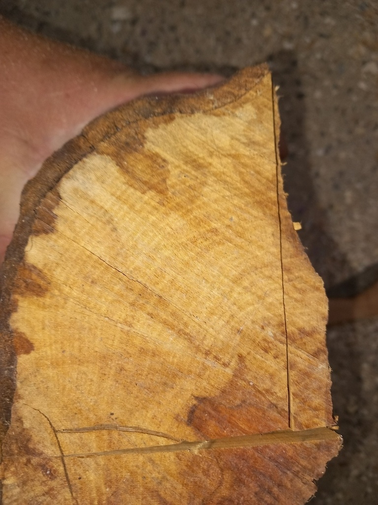

Je rajoute quelques photos du pêcher, juste aprè savoir ouvert la bûche, puis une fois fini à côté du vase en abricotier (ce qui semble donc être de plus en plus credible).
Ce bois est moins dur que l'abricotier. Odeur agréable aussi, sucrée, mais moins intense. Couleur plus jaune et claire, alors que l'abricotier est bien orange intense.
Après, il est clair qu'il peut y avoir des variations, entre une arbre et un autre, même d'une essence similaire.
Je pencherais pour un bois fruitier, type abricotier ou pêcher.
La maille me semble correspondre, et l'écorce qui va avec pourrait aller.
couleursbois.c...1636-abricotier
Je dirais que le pêcher est plus rosé et l'abricotier plus orangé, mais je ne sais pas si ça marche tout le temps. Enfin, c'est ce que j'ai en tête.
