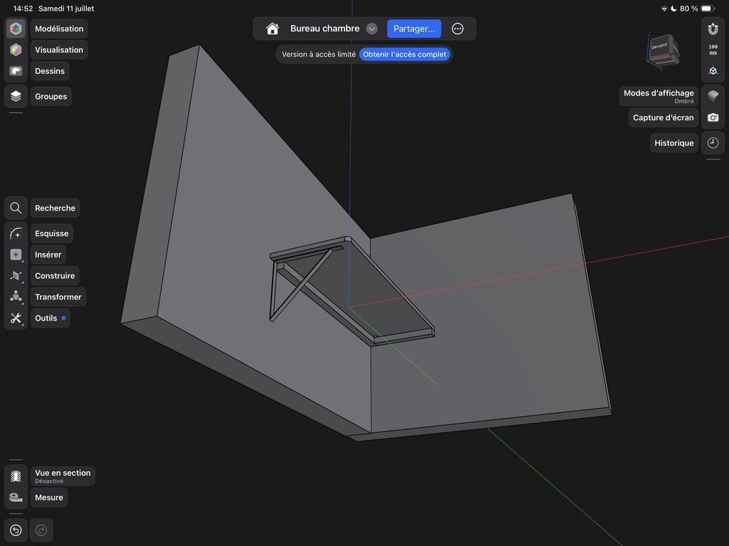

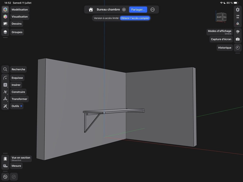

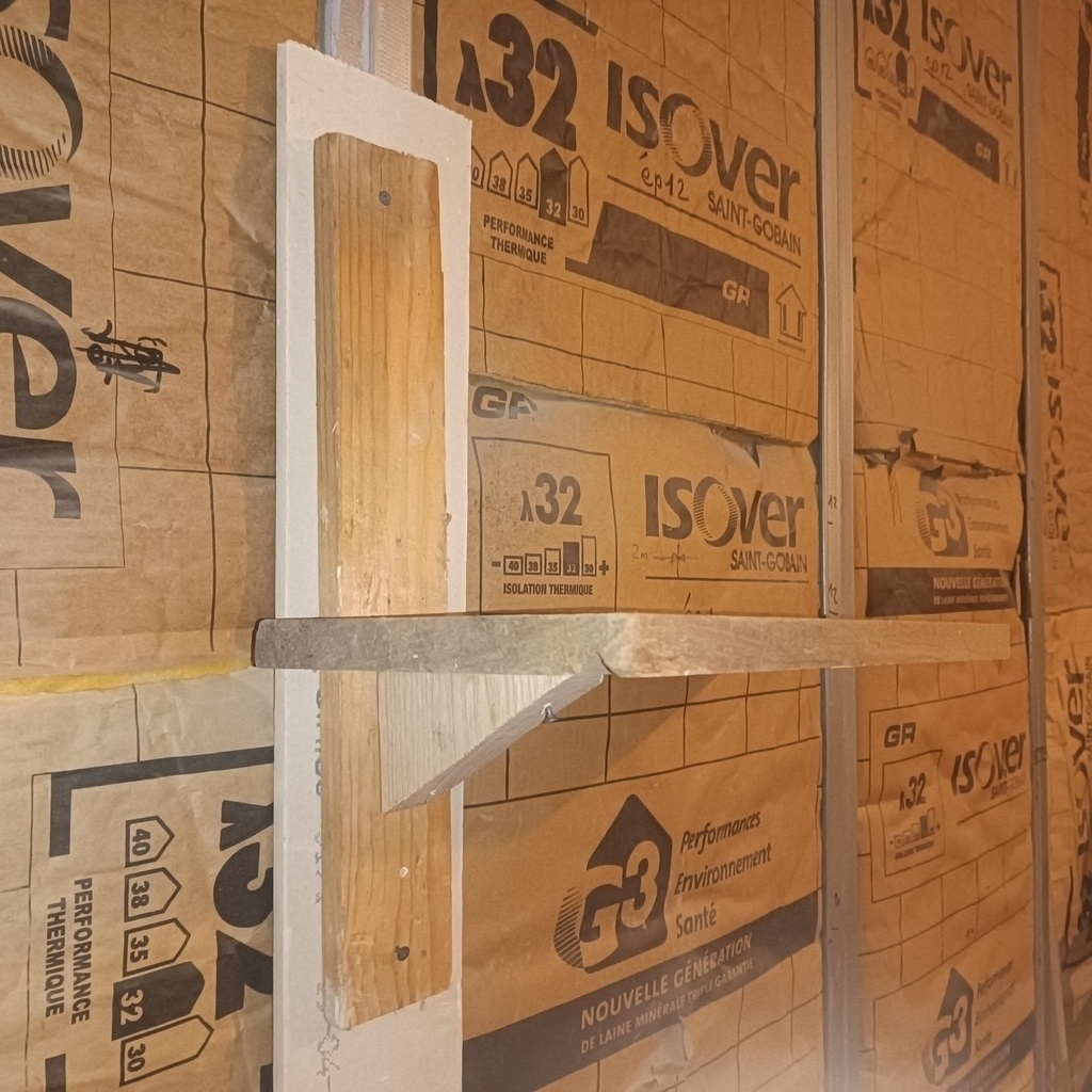

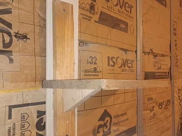

Donc, j’ai pour projet de réaliser un bureau flottant dans une chambre qui serait fixé à deux murs porteurs (vous pouvez voir dans les images que j’ai mis à disposition). Le soucis que je rencontre, c’est que les murs porteurs sont en fait à 14.2cm derrière une couche de placo et de ce qui semble être de l’isolant (j’ai aussi mis à disposition des photos). Pour donner quelques chiffres, j’ai pu observer environ 8.3cm d’isolant, et 1cm de placo (les 14.2cm sont le total de tout l’espace qu’il y a entre le placo et le mur en parpaing). Concernant le mur, je ne suis sur de rien pour l’instant, mais je pense que c’est du parpaing plein, après avoir tapoté dessus à l’aide d’une tige en acier.
L’idée serait donc de fixer des tasseaux en bois tout le long des deux murs porteurs ainsi qu’une équerre en acier sur les mesures qui correspondent aux dimensions du bureau. Ma question est donc la suivante : comment je peux fixer ces tasseaux et équerre directement aux murs porteurs, pour que toute la charge ne repose que sur ces murs en traversant cette couche de 14.2cm de "vide" ? Il ne faudrait évidemment pas que l’effet de levier abîme voir fissure le placo.

Je ne sais pas quel pois tu prévoir sur ce bureau mais des chevilles molly dans le placo ça tiens bien.
La tablette TV ici tiens sur deux fers plats en équére entre les 2 murs placo.

Comme dit Medalegno, le poids décrit n’a rien d’exceptionnel, des chevilles expensives suffiront, il faut prendre des grandes longueurs pour avoir une plus large accroche genre 9x52 (attention de bien vérifier les dimensions d’épaisseur compatibles minimum et maximum de la cloison).
De plus si il a doute de la résistance du placo vis à vis de l’appui des équerres, je fixerais en vissant/collant des supports en bois de 50 ou 80 x 20 mm verticalement à l’endroit des équerres, de cette façon le placo a un appui plus large d’une part et les fixations des équerres sont plus aisées

À la limite mettre 1 équerre de chaque côté : 1 contre le mur et l'autre "dans le vide" Aussi il est possible de faire le rail vertical jusqu'au sol afin de mieux distribuer les forces. Mais l'ordi et ses accessoires, sauf s'il date des années 80 n'est pas si lourd...

Tu peux fixer dans le placo, et pour soulager la contrainte, mettre sous les tasseaux des montants verticaux qui descendent jusqu'au sol, qui vont donc soutenir les tasseaux horizontaux.

D’accord je vois merci beaucoup ! Juste, le problème du bureau flottant vient plutôt de l’effet levier que pourrait procurer un poids important émis sur l'extrémité extérieur, est ce que ce risque n’est pas maintenu même avec cette solution ? Je comprends bien qu’il est impossible d’enlever ce risque, mais j’aimerais le réduire au maximum !

Mathismichl D'un coté, les tasseaux sont supportés par les montants verticaux. De l'autre coté, avec l'équerre, vissée dans le montant vertical, cela devrait aller.
