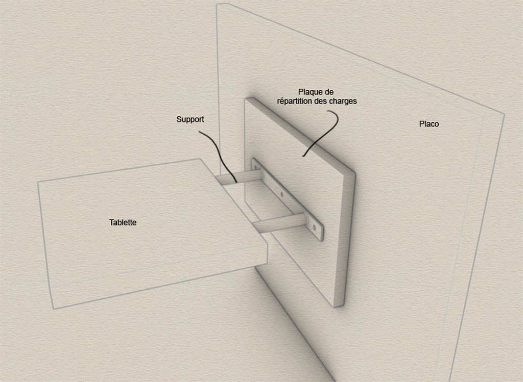

Frank Dreyer
Je rejoins l’avis de tous, le Placo n’aime pas les efforts de cisaillement. Une solution, pour garder l’idée de fixation invisible, c’est d’ajouter un panneau entre le support invisible et le Placo. Cela permettra de répartir les efforts avec 4 point de fixation supplémentaires. (voir schéma). L’inconvénient est esthétique, cependant, suivant le choix du panneau concernant sa taille, son épaisseur et sa finition on peut obtenir un résultat sympa et surtout efficace. (je l’ai testé sur mon chiotte suspendu…)😊

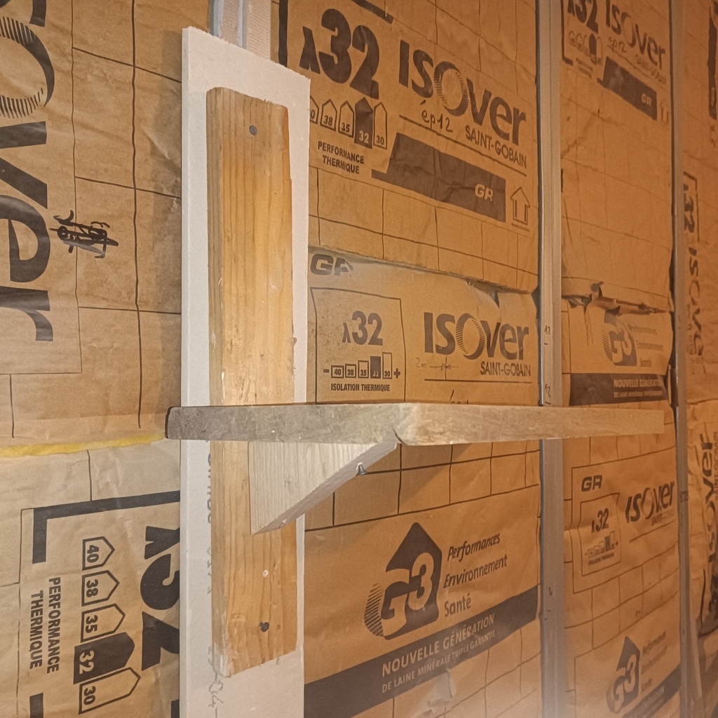

Paul26
Mieux que de long discours voici le montage que j'ai fait rapidement ce matin, j'ai intercalé une chute de placo pour la compréhension.
On reproduit la même potence sur le montant placo suivant à 60 cm. On peut aussi différemment plaquer une planche entre les deux montants.
Et il n'y aura pas de problème de solidité en se fixant directement sur un montant avec un vis placo, vous pouvez éventuellement la remplacer ensuite par une vis à bois.
Les montants font 3,5 cm de largeur, ici il y en a 2 jumelés, si c'est une fourrure elle fait 4,5cm.
Par contre l'emplacement de l'étagère c'est l'aimant qui vous la donnera.
