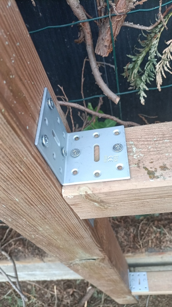

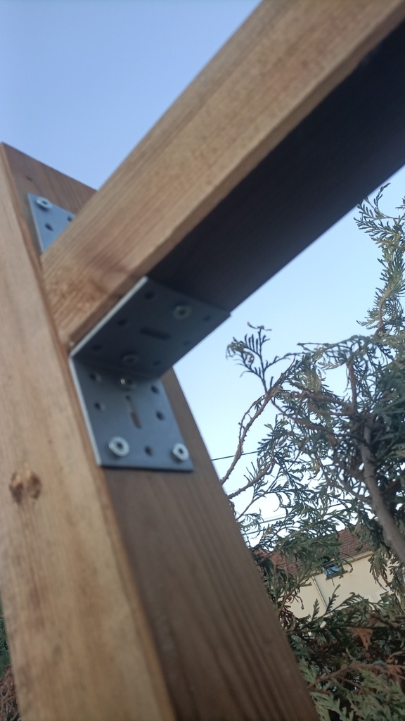

Je suis entrain de construire une palissade en bois. J'ai un doute sur la fixation des traverses horizontales.
Je pense que les vis sont mal placées ou que les équerres de fixation ne soient pas assez longues.
Pouvez-vous me donner votre avis ?
Merci pour votre aide 😀

Le montage de l’équerre présente de graves défauts : les éléments de fixation ne sont installés que dans une partie des trous, et les vis utilisées ne sont pas adaptées (il s’agit de vis universelles à tête fraisée au lieu de clous annelés spéciaux ou de vis de construction à tête avec rondelle pour fixations perforées). De ce fait, elles n’assurent pas une fixation suffisamment rigide et risquent de se cisailler sous la charge.

L’équerre est soumise à un important effort de torsion et d’arrachement au niveau du poteau. Pour assurer une liaison fiable de la traverse horizontale, il serait donc préférable d’utiliser des équerres renforcées plus longues, avec une fixation appropriée dans tous les trous prévus à cet effet, ou d’installer une cale en bois de soutien par-dessous.
