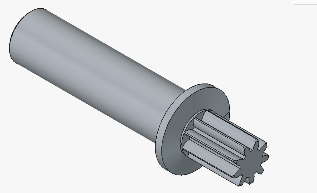

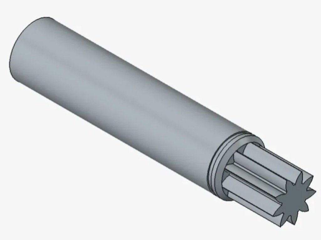

Je me suis penché sur le problème et j'ai essayé de trouver une autre solution que de mettre un circlips et une rondelle avec du jeu axial au milieu des dents du pignon
En effet les conséquences sont visibles : les dents ont ete bouffées par le circlips et la rondelle, et avec le temps le jeux axial total devient tellement énorme que les dents métalliques viennent bouffer le plastique en face sans rien entraîner de façon constante.
La difficulté repose sur le fait que le jeu longitudinal sur l'autre axe laisse peu de place pour un mécanisme de blocage a cet endroit là, genre 4mm pour un circlips de 1mm de large et une rondelle de 2,5mm de large, avec un appui du circlips qui serait encore sur les dents.
Le parti pris est d'oublier le circlips+rondelle, et de modifier la géométrie pour amener une collerette. Pour limiter les risques de casse, j'intègre un congé de 1,5mm de rayon, qui demandera de pousser la bague calcar (auto lubrifiante pour l'axe) un peu plus en profondeur (genre 2mm)
Avant d'aller plus loin, je serais preneur de l'avis de gens qui s'y connaissent en usinage et ingénierie mécanique pour savoir si c'est moins une ânerie que le montage d'origine.
Je vais déjà faire imprimer la pièce en 3D pour voir comment ça se traduit dans la réalité, et si ça passe, je tenterai une réalisation au CNC.
En cas de succès, je mettrai les plans à disposition en Creative Commons ici même.

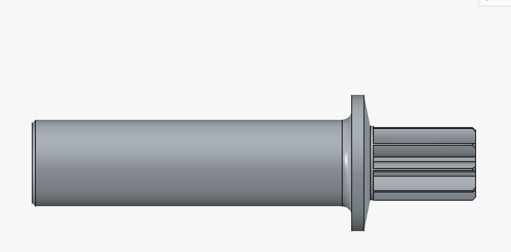

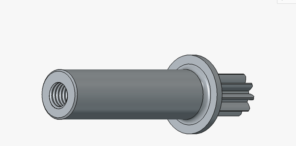

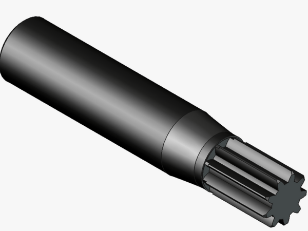

Point d'étape.
Je repars donc, après vos remarques, vers une construction "à l'identique" ou presque, parce qu'en effet il n'y a pas de raison de repenser la pièce avec des contraintes qui n'existe pas si la chaine mécanique est correcte.
Chez un usineur CNC qui fait un devis sur fichier 3D, on arrive à 40€ FDPI sous condition de faire le filetage dans le trou M8, c'est acceptable.
J'attends encore un peu pour des retours additionnels parce que cette discussion est instructive et je vous en remercie chaleureusement. Si tout est à peu près ok, j'envois en fabrication, et on teste dans deux semaines.
Si la pièce convient, je fournis le plan à la communauté :)

MNLX Pour ce prix là c'est de l'acier bas carbone (ils disent 45# donc je suppose C45), usinage denture en CNC (il faudrait un outil sur mesure pour faire du 9 dents de ce que j'ai compris).
Le TTh des dents ça n'apporterait pas grand chose avec une pièce en plastique en face, et vu comment elles étaient bouffées il ne devait pas y en avoir a l'origine vraisemblablement.
C'est un peu un pari, mais je pense qu'on est pas très loin. Mais je ne suis pas usineur, et assez piètre mécanicien, donc toutes les remarques sont bienvenues
Bonjour 2 points à prendre en considération :
  • Lorsqu'on usine des dents sur un arbre il faut ajouter à la longueur de la dent une longueur pour l'outil comme sur la pièce d'origine la partie à gauche de la partie abîmée (allez voir quelques vidéos vous comprendrez) donc la collerette va gêner.
  • si vous usinez l'arbre et la collerette dans un brut massif la matière première va vous coûter un bras. Ça plus l'usinage vous allez quasi certainement exploser le budget de la pièce de remplacement.
Peut-être que percer l'arbre et apporter un anneau avec goupille permettrai de résoudre le probleme.

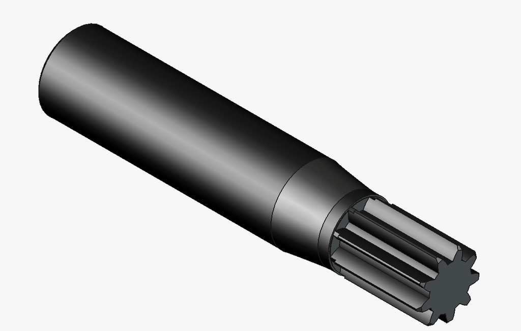

Pour information la pièce tient fait 72mm de long pour 14mm de diamètre.
Sur le premier point c'est juste un élément de modélisation a améliorer (je débute sur FreeCAD) mais je tiens compte en effet de la largeur de l'outil, la profondeur de la cannelure nécessaire a l'engrenage est inférieure à ça de 1mm.
Sur la solution anneau et goupille pc'était mon choix initial (image issue d'une première réflexion en lien). Mais l'espace laissé par le jeu de l'autre axe, 4mm, ne permet pas de mettre

Effectivement les dimensions sont modestes...
Pour l'usinage des dents je parlais pas de profondeur mais de longueur. Les dents sont usines par des outil qui ressemblent à une mini scie circulaire (cf photo 1) il faut donc ajouter une surlongueur lors de l'usinage pour avoir une dent de la bonne longueur (cf photo 2). C'est pour ça que je me demande si c'est usinable une collerette aussi proche des cannelures.

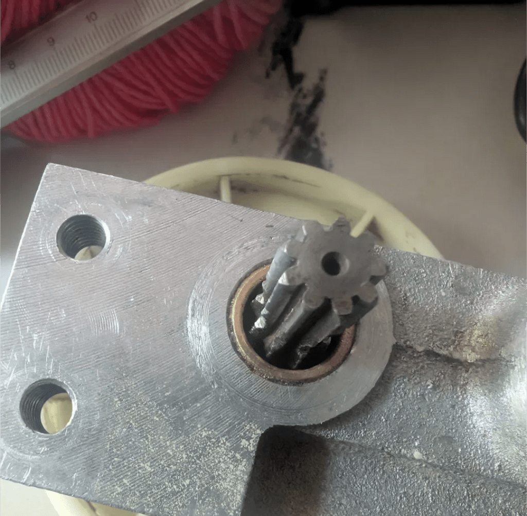

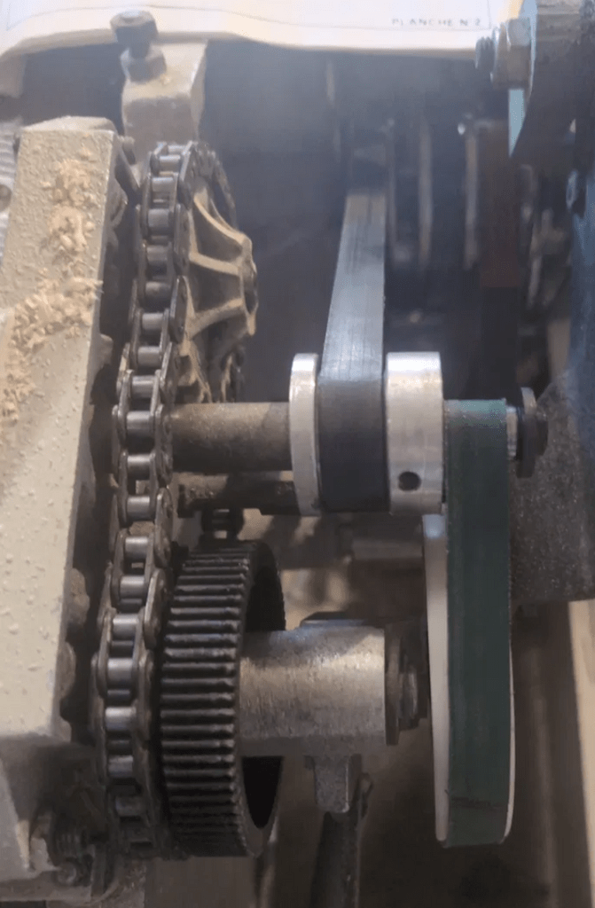

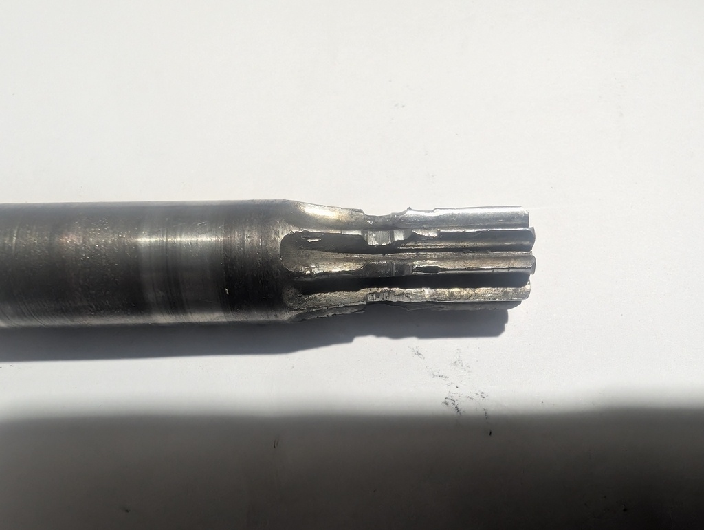

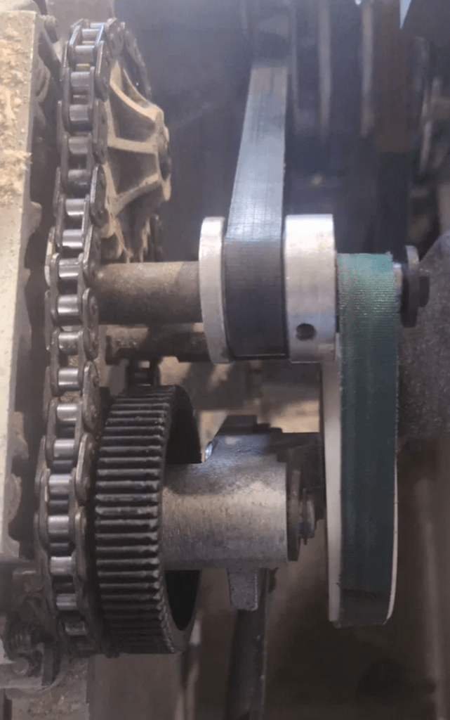

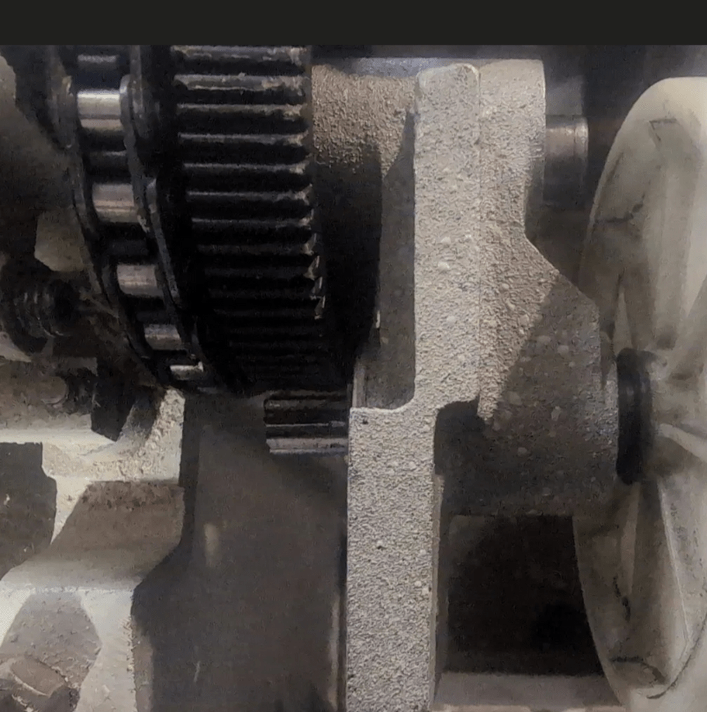

andrefy quelques photos pour illustrer
Sur les deux premières j'avais identifié bien avant les réflexions sur la pièce le défaut de parallélisme et le jeu axial entre le mécanisme embrayé et le mécanisme débrayé
Sur la troisième on voit les dents de la pièce qui ressortent en bas à gauche, ça montre comment elle engrenne avec la suivante (en plastic, celle dont le modèle a imprimer a été publié ici)
Sur la quatrième on voit comment une des bagues de guidage est posée. On ne voit pas le vrai problème : celle de l'autre côté n'est plus en place serrée, elle coulisse dans l'alésage.
Le problème, c'est que c'est l'autre qui a le plus d'appui et limite le jeu axial, alors que celle qu'on voit la a une liaison avec moins de contraintes vu qu'avec la forme conique on n'a plus une surface cylindrique d'appui, mais un cercle (rotule vs cylindre, plus de libertés)
J'espère que ça satisfait ta curiosité, je n'ai pas d'autres photos, aujourd'hui j'ai préféré repasser au bois qu'au métal loo

La bague coté poulie est celle qui encaisse le plus d'efforts radiaux. Si elle glisse, c'est que l'arbre l'a probablement laminée. Elle doit être montée serrée. Au besoin, colle-la avec un Loctite 635, ou 660 si tu as beaucoup de jeu (> 0,2).
Comme tu avais du jeu, les deux arbres n'étaient plus parallèles et la transmission poulie-courroie tirait donc l’arbre vers l'arrière, faisant frotter la rondelle contre la face du carter (on voit les traces), et chassant l'anneau élastique. Et comme une rainure de "Circlips" n'est déjà pas très profonde, porter sur le sommet des dents offre très peu de matière résistante.
Une suggestion pas très académique : on pourrait refaire la gorge de ton arbre actuel, plus profonde. Un "Circlips" de 13 aurait peut-être un peu de mal à se monter, mais un anneau E se monte radialement, donc pas de soucis.
L’arbre a 9 dents, donc module 1,25, ce qui donne un diamètre extérieur de 13,75 (et non 14 !) ; diamètre à fond de denture 8,13. On peut donc partir sur un anneau E de 12, avec gorge de 9,6. Le diamètre extérieur de l'anneau sera de 18, ce qui assure une porte correcte sur la rondelle. Perso, je tenterais bien cette solution, elle pourrait bien t'enterrer si tu n'es pas un pro ! 😁

Denture déportée, alors ? Mais c'est très étonnant, on fait ça lorsqu'on a des contraintes d'entraxe, boite de vitesses par exemple. Pas ici !
Ou alors une denture anglaise en pouces ? Ils en sont bien capables chez Lurem...
Aggelos
andrefy en même temps la DIN 5480 était pas vieille quand la machine a été conçue, ils ont peut être tout simplement pas appliqué, surtout quand tu connais les prix des cahiers de normes parfois.
De ce que j'en vois, ces mécanismes de réduction débrayables pour les entraîne de rabot Lurem c'est quand même un gros point faible des machines, avec pas mal de demandes d'usinages, des boutiques Etsy qui impriment des pièces, et des mecs qui ont laissé tomber et ont remplacé par des moteurs DC 24V secondaires...
C'est visiblement pas là où l'ingénierie est la plus solide, c'est aussi pour ça que j'ai osé imaginer que c'était mal conçu.
La bonne nouvelle c'est que j'ai pas non plus 100% besoin de suivre la norme a priori, je ne pense pas que Gnieark qui a conçu la pièce imprimée 3D en face aie suivi la DIN 5480 non plus (mais je vérifie avec lui).
Je pourrai importer la pièce 3D qu'il a modélisée dans FreeCAD et voir comment les deux interagissent avant d'envoyer en fabrication
