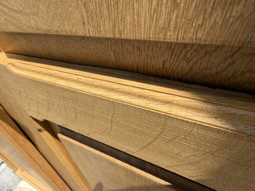

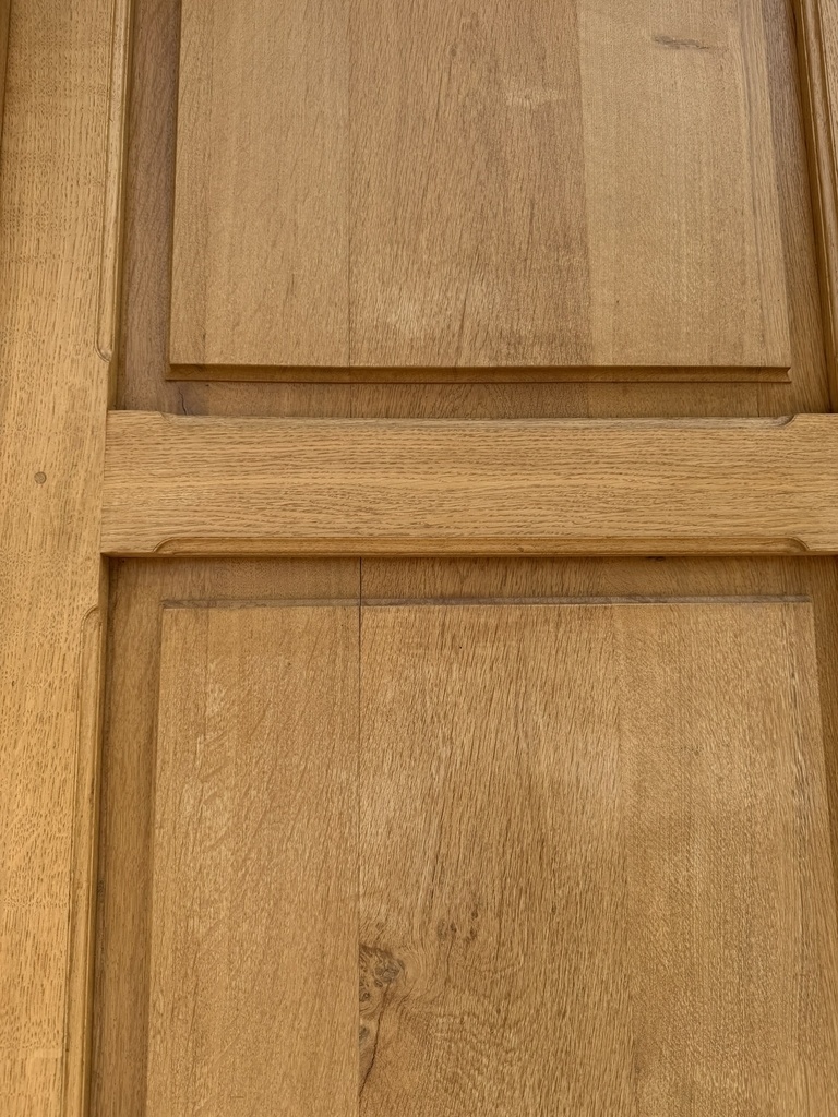

J'ai fabriqué cette porte en chêne massif Avec panneux 35 millimètres d'épaisseur Les montants 58 millimètres d'épaisseur
La porte est exposée Ouest, Elle a été traitée En 3 couches D'huile Bardage De chez Blanchon Recommandé par le commercial( Je ne suis pas trop satisfait de ce produit Qui me paraît bien liquide )
La toiture n'est pas munie de gouttière Donc de l'eau Vient parfois ruisseler sur la porte De haut en bas, Une marquise a été prévue Pour la Protéger.

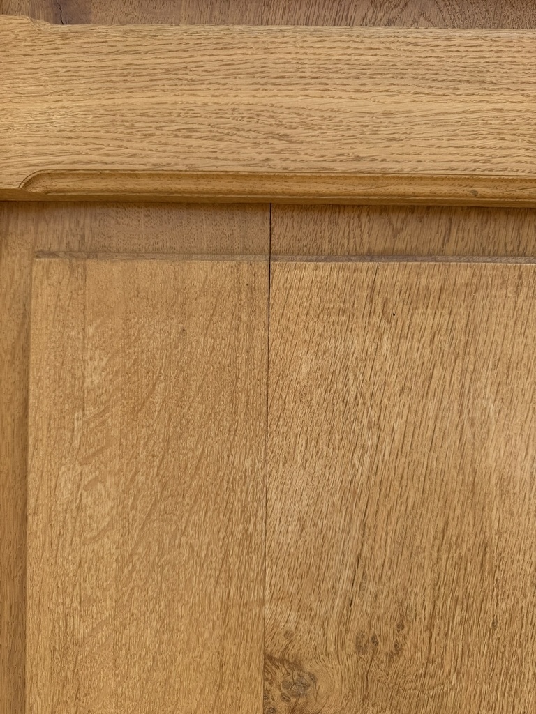

Donc avec cela la porte a bougée Et les panneaux ont fendus
Quoi faire pour éviter ce genre de situation?
Et je me posais la question de comment rattraper Cela?
Merci pour vos partages

Effectivement cela a bien été expliqué une porte d'extérieur nécessite une conception appropriée.
Si elle est protégée de la pluie a l'avenir ça devrait tenir. Ça serait bête de tout refaire.
Moi ce qui m'interroge plutôt c'est que ton panneau bas à ouvert sur un joint de collage, ce n' est pas ton bois qui a fendu.
As tu bien utilisé une colle D4 ?
Sinon concernant la finition, y'a pas de secret non plus. On voit rarement des portes exposées qui sont juste huilées et qui tiennent dans le temps. Il faut abandonner l'idée de voir le bois dehors et plutôt se diriger vers des peintures microporeuses en glycéro.

ta porte, de par sa conception, correspond davantage à une porte interieure qu'à une porte extérieure.
J'ai pris pour habitude, concernant le raccordement inférieur des panneaux aux traverses, d'inverser la disposition rainure/languette (plate bande dans le cas présent) de manière à ce que l'eau ne puisse pas entrer et stagner dans une rainure.
En clair, c'est la traverse qui dispose d'une languette sur son chant supérieur, et le panneau, rainuré sur son chant inférieur, vient chevaucher cette languette.
Un exemple parmi les photos ici.
Ça pose quelques problèmes en matière de conception/esthétique, mais les solutions existent.
Des alternatives existent, joint profilé entre platebande et rainure, perçages de drainage, bavette de déflection, mais cela ne vient que résoudre temporairement le problème.
Sinon, une étude attentive de la conception des portes qui ont tenu le coup dans la durée, c'est toujours très instructif.

Oui, dorénavant je pense faire autrement. Un panneau qui viendrait plutôt déborder sur la traverse pour éviter l'infiltration
Oui la traverse basse et percer pour drainer, mais je n'ai pas faite la traverse intermédiaire pour un soucis d’esthétique, ne pensant pas que l'eau viendrait y stagner. 😣
bref; mauvais diagnostique
quel protection utiliser vous pour un porte exterieur ?
je penses a sortir les panneaux proprement et refaire de nouveau panneaux
je ne sais pas encore quel technique utiliser pour pérenniser le travail

Les panneaux sont bien libres, non collés, dans les rainures ?
