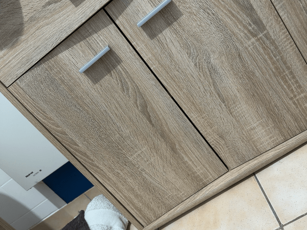

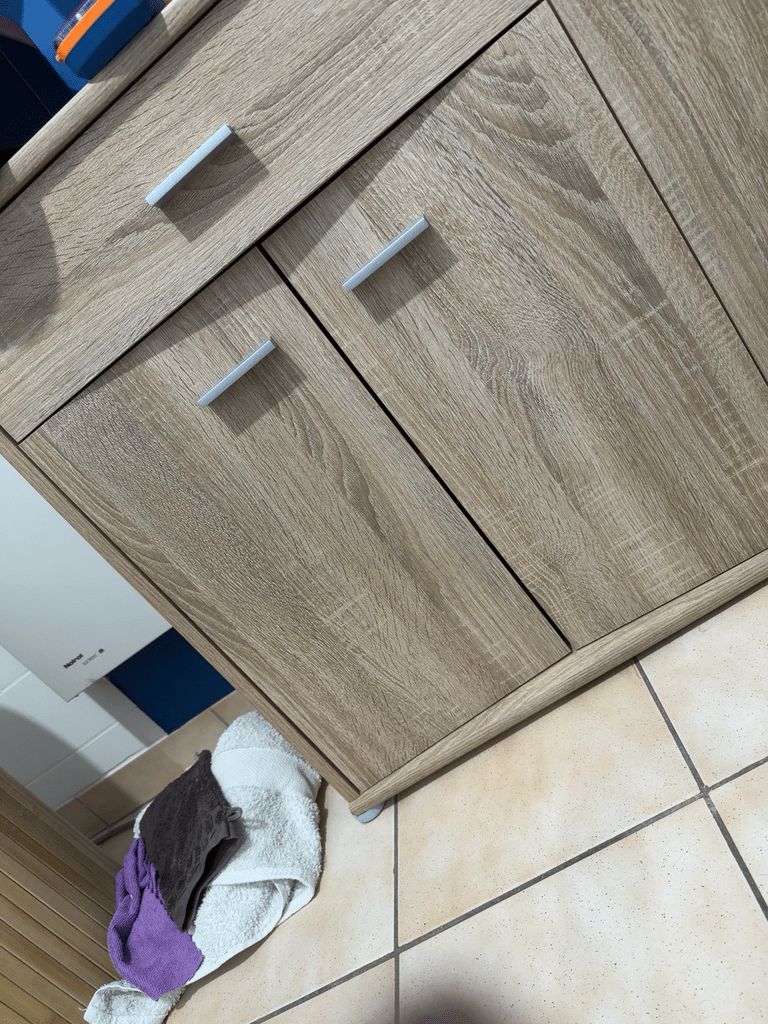

Les deux portes de mon meuble s’enfoncent vers l’intérieur comme s’il manquait un pion au centre pour bloquer leur progression.
Le réglage des charnières, profondeur, verticalité et côté me semble bien.
Je ne sais pas s’il s’agit d’un défaut sur le meuble ou si j’ai mal fait quelques choses.
Merci d’avance pour vos réponses !
normandie
Comme dit Boris ,il manque quelque chose ,les portes doivent être en butée soit sur un panneau horizontal ou un taquet.
Il doit surement manquer une étagère qui avait été prévue par le fabricant pour être à mi hauteur des portes à l'intérieur, non ?
PaulEmile
C’est bien ce qu’il me semblait.
Je vais juste rajouter un taquet.
Merci encore
