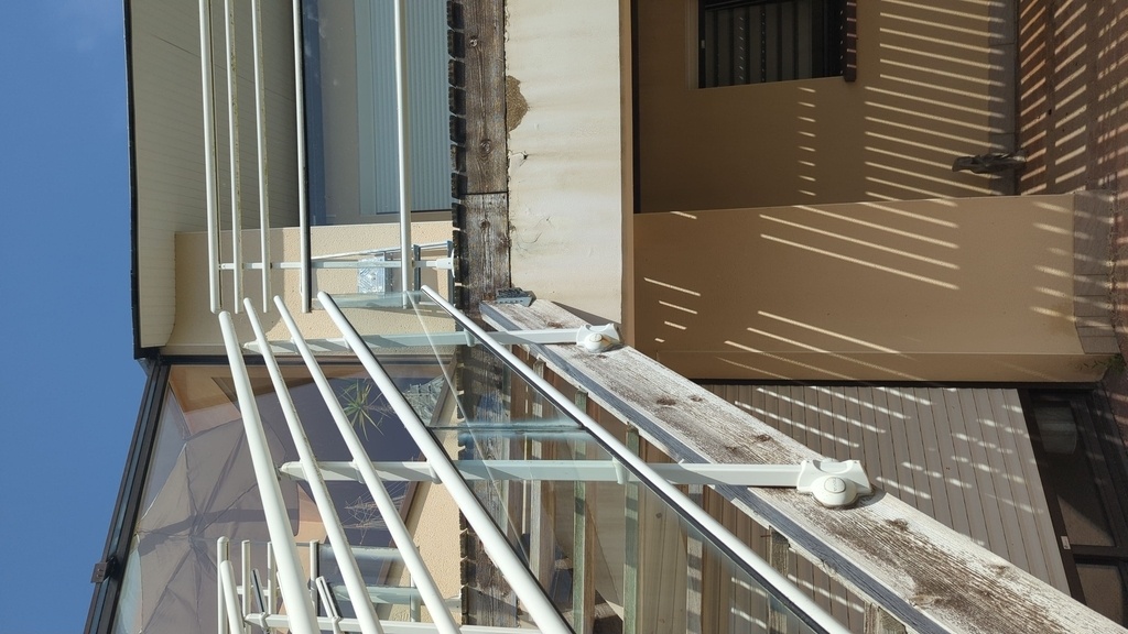

Je compte installer une muraillere pour reprendre la tete des limons d'un escalier d'exterieur menant a une terrasse. J'imagine la realiser en cypres lambert pour eviter d'avoir a traiter le bois. Elle serait spitee dans la terrasse.
Une lame d'air est-elle necessaire ? Realisee a l'aide de rondelles par exemple ? Ou compromettrait elle sa bonne fixation ?
Si vous connaissez un fournisseur de spits resistants a la corrosion (environnement marin) je suis egalement preneur.
Merci pour votre lecture et conseils

Quelle exposition pour la terrasse (le support)? C’est un ancrage dans du béton plein sur une bonne épaisseur ?
C’est mieux de désolidariser les bois de la maçonnerie, les grosses rondelles de charpente ou les calles plastiques feront le job.
Pour la visserie, les fournisseurs comme Simpson Stong Tie et d’autres ont de la quincaillerie en inox A4 (ou 316) adapté à l’environement marrin. Côte Bretonne c’est ça ?
Suivant l’épaisseur à fixer et le support il y a aussi les tiges filetées inox A4 avec scellement chimique.
Pour les gougons, choisir la longeur en rapport à la pièce à fixer et respeceter la distance de perçage par rapport aux bords du support, au serrage le gougon peut faire éclater le béton.

Si la pièce est exposée. Prévoir une couvertine et la protection des abouts.

Le support est une poutre de béton plein.
Des rondelles de 1mil seraient suffisantes ?
Cote bretonne en effet ! Plein sud sur la baie de Douarnenez.
J'avais pensé aux tiges filetées mais j'étais inquiet de les recouper vis a vis de la corrosion.
Je n'avais pas pensé à une couvertine. En effet c'est sûr qu'elle prendra la pluie voir l'eau de mer lors des tempêtes. Mais l'idée était de consolider l'existant pour que ça s'arrête de s'effondrer. Pas dit qu'il y ait le budget pour une couvertine...

cela ne sera pas suffisant.
les rondelles de charpente ont une largeur d’appuis plus importante (plus stables), on en trouve avec des épaisseurs de 5, 6mm et plus, ce qui est un minimum pour les pièces horizontale et suivant le support.En inox pour éviter les coulures sur le crépis, le prix sera en conséquence.
Les gros fournisseurs ne détaillent pas, il faut généralement s’adresser aux revendeurs et boutiques spécialisées quincailleries. Sur vis express on trouve beaucoup de références à l'unité, 4 à 5 euros pcs pour des grosses rondelles larges en inox.
Sinon, dans le premier magasin de bricolage, on trouve généralement des plaques anti-vibratoire en format 60 x 60 cm. C'est du plastique recyclé de 10 mm d'épaisseur mini normalement, re coupable à volonté et bien plus économique que les cales vendues par lots pré découpées (c'est le même produit).
