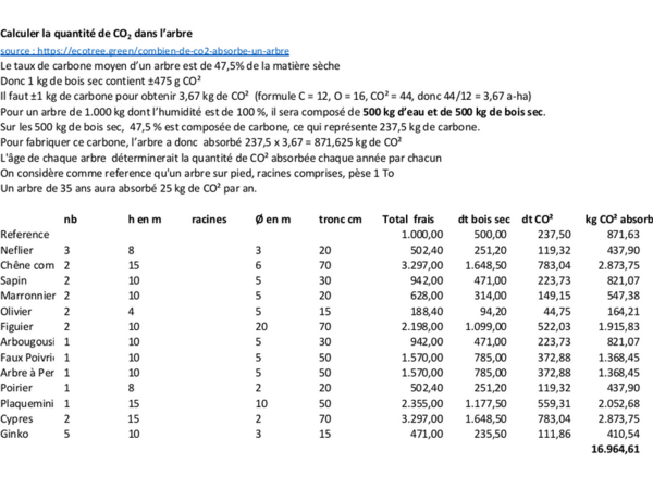

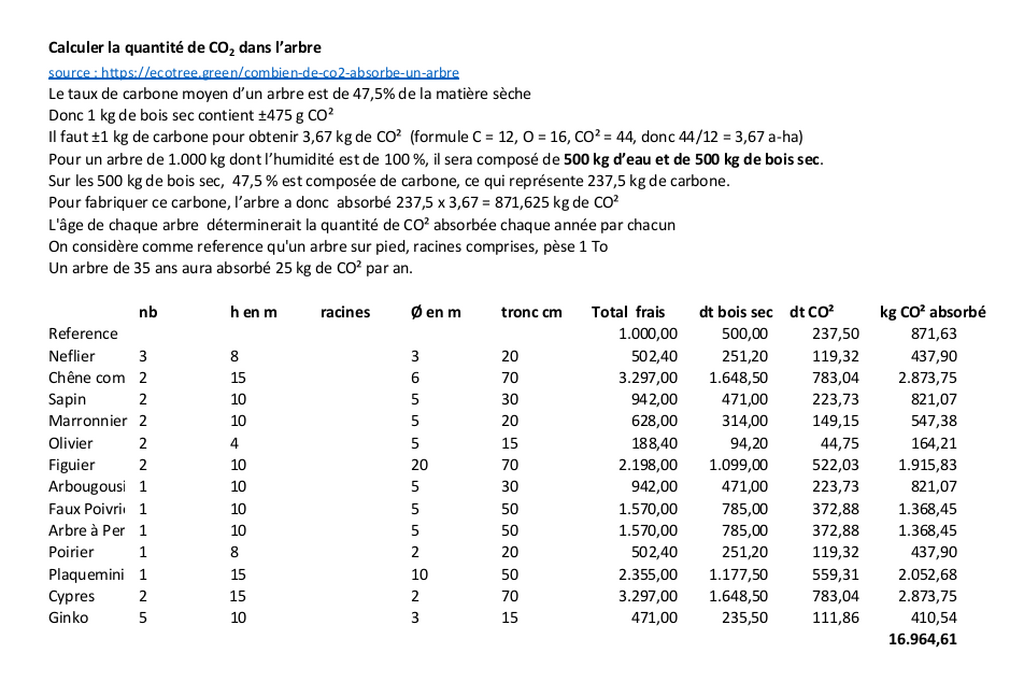

j'aimerai avoir un grossier ordre d'idées du CO² stocké dans mes arbres.
Je sais que tous les arbres ne sont pas faits du même bois (frais dans mon cas, et non pas sec): certains flottent, certains coulent, les systèmes racinaires ont leurs particularités etc etc dois je tenir compte de cette densité + d'une valeur moyenne du système racinaire par type d'arbre pour trouver le poids approximatif de l'arbre.
Pour pimenter la chose, les maths, c'est pas mon truc mais la curiosité motive. Donc je joins un premier essai. Vos avis sont bien venus. Merci à tous et à bientôt

je ne peux me prononcer sur la méthodologie, j'imagine qu'elle sort de quelque part.
Je note que 16 tonnes de carbone, c'est grosso modo deux années de production moyenne par habitant en France, compte non tenu du relargage lié aux feux de forêt...
Je pense que notre marge de progression est importante, tant en stockage, qu'en diminution de notre empreinte, même si certains (jets, yachts...) ont un potentiel de réduction autrement plus conséquent.
