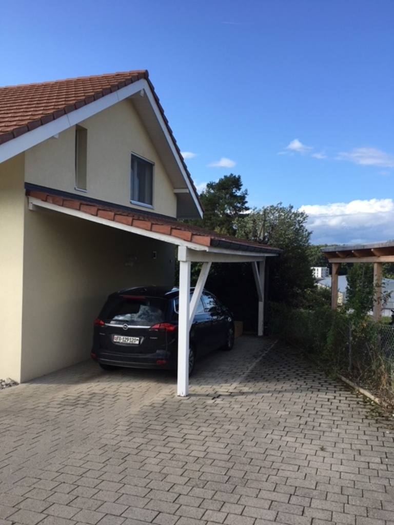

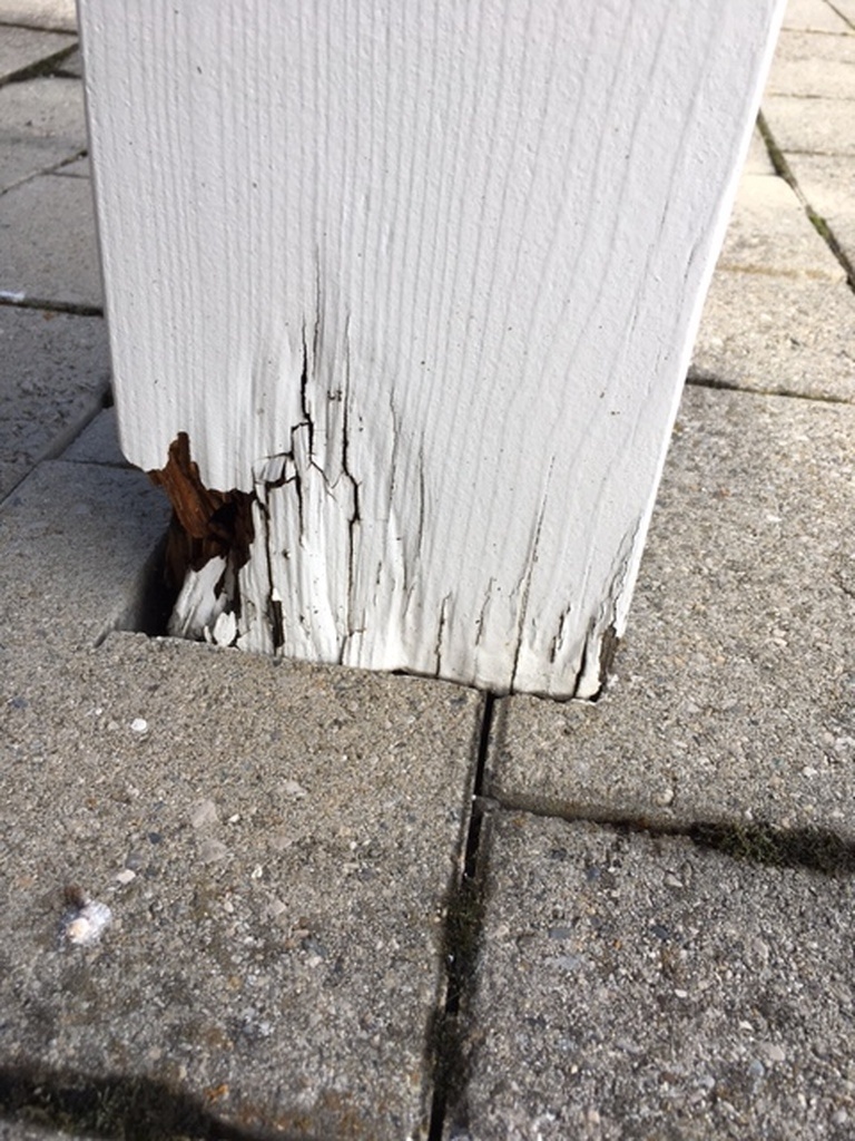

J'ai un abri voiture en bois avec des tuiles. La poutre portante est complètement pourrie au sol car l’entrepreneur qui me l'avait fait à l'époque (12 ans) ne l'avait pas assez surélevée par rapport au sol et la capillarité a fait monter l'eau.

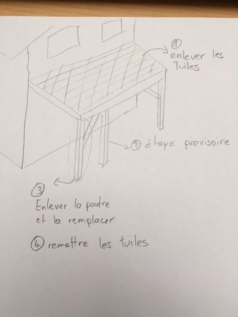

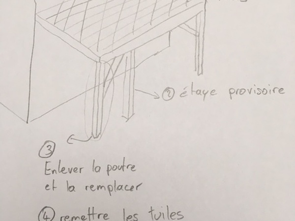

Ma strategie pour remplacer la poutre est celle-là (voir photo ci dessous)

Mon abri fait 650cm x 300cm
La poutre portante actuelle est un 13cm par 13cm
Je n'ai trouvé dans le commerce que des poutre de section 11.5 par 11.5
Pensez-vous que cela soit suffisant?
Existe-il une formule pour calculer la section de bois nécessaire pour la portance ?
Quels sont vos conseils? Est-ce que ma stratégie est juste?

il n est pas utile de changer la poutre si celle ci est pourrit en pied
étayer correctement votre appentis couper proprement la poutre a 40cm du sol sous le poteau coupé mètre 5 vis de 100mm en vissant 50mm dans le bois de bout dégager si besoin est le bas de poteau pour être sur la fondation préparer un coffrage de 20cm par20cn de la hauteur entre le sol et la coupe du poteau caler le coffrage et couler un béton laisser le béton faire sa prise une dizaine de jours décoffrer et votre pied est reparti pour 100ans

j'aimerai connaitre la nature des fondations au pieds des poteaux.

je valide la remarque de etiennedesthuilliers , en protégeant le bois par bout du poteau.
