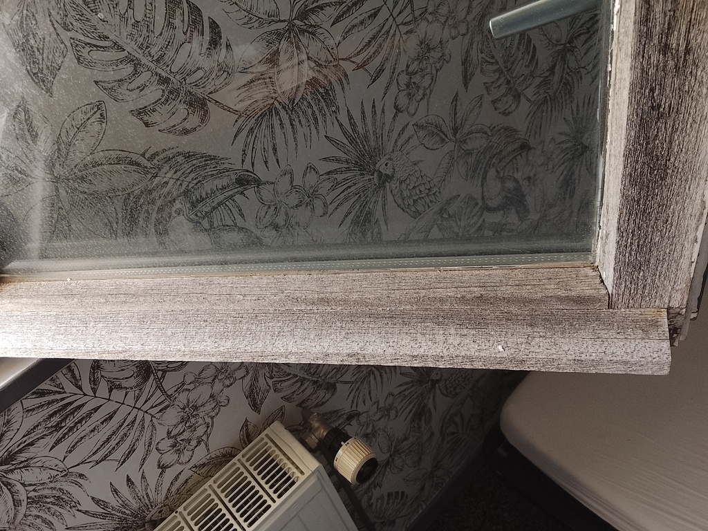

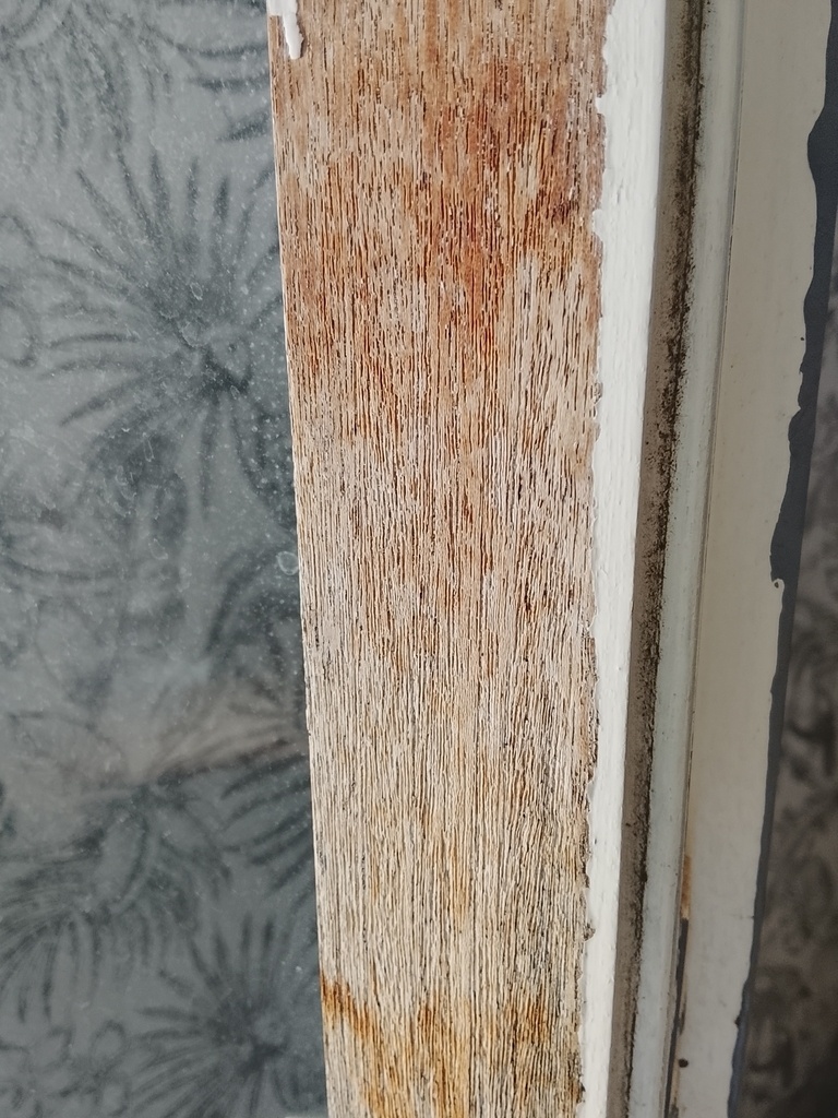

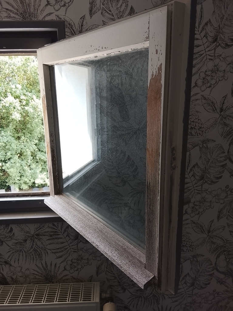

Venant d’acquérir une nouvelle maison, je souhaite rénover quelques menuiseries extérieures qui ont perdu leur peinture.
En recherchant sur le forum, le meilleur choix me parait la peinture à l’huile Kreidezeit, niveau qualité/prix. J'en ai une dizaine a rénover, sachant que celle sur les photos ci-jointes est la plus abimée.
Le climat est du Nord est de la France (epinal), qui peut être humide avec des hivers encore assez froid.
Je ne sais pas dans quel bois sont faites les fenêtres, mais est il possible de m'indiquer si ça parait un bon choix, ou une alternative.
Ça serait dommage de les changer.
En vous remerciant d'avance.
c'est du bois exotique, une bonne peinture fera l'affaire, ne pas regarder à la qualité qui se paye et s'amortit au fil du temps
