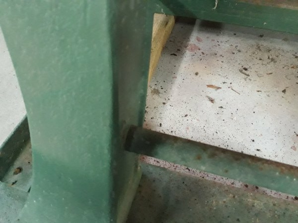

Comment repeindre une vieille machine ?
J'ai mis "comment ?" pour résumer deux questions :
  • Quelle couleur ?
  • Quelle méthode ?
Pour la méthode : pinceau ? Bombe ? Pistolet ?
Pour la couleur, beaucoup de machines sont vertes. Y a-t-il une peinture particulière (marque habituelle ou nuance spécifique), ou prend-t-on n'importe quelle couleur de peinture pour métal ? Et aussi certaines machines plus anciennes sont noires : même question, est-ce une peinture particulière ?
Et puis troisième question : faut-il brosser l'ancienne peinture, gratter les piquages de rouille ?
Ah oui et puis aussi, avez-vous des bons conseils, genre "attention ne peins pas les pièces en mouvement ni les filetages !" (celui-là, je m'en doutais, mais il y a peut-être d'autres erreurs à ne pas faire...)
Merci d'avance pour vos conseils, je suis nul en peinture...
J'ai acheté une bombe de peinture noire mat (pour carrosserie), et j'ai fait un essai sur une pièce qui ne se verra pas. Pour les parties un peu piquées, je vais brosser à la main je pense, sans aller jusqu'à l'os. Pour le reste, un simple dégraissage (l'essai est probant).
En tout cas merci à tous pour vos réponses !
